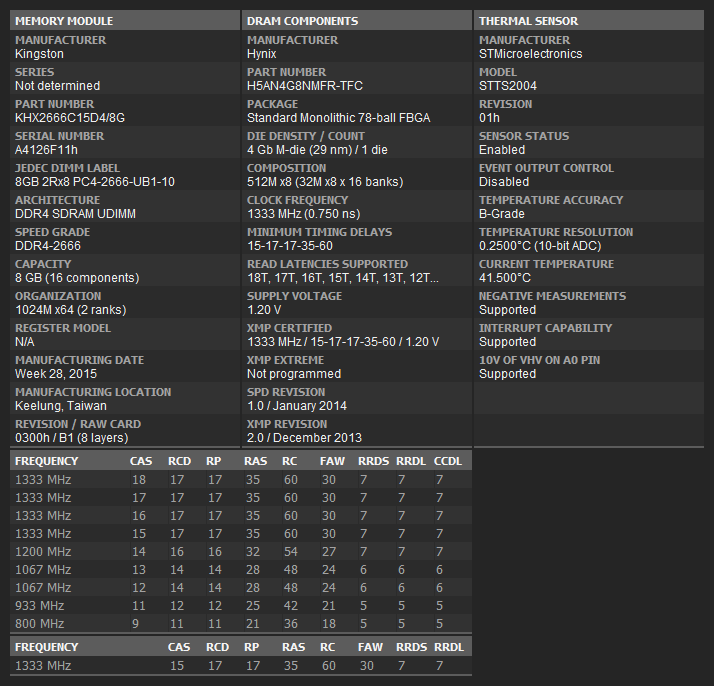

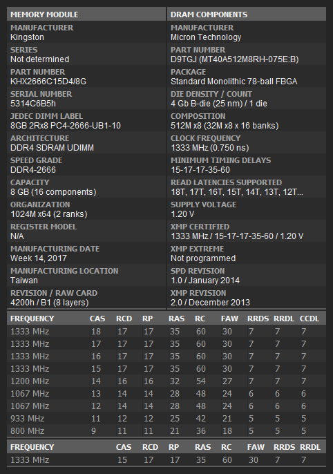

С процом хватит, теперь нужно долго и вдумчиво ковырять сабтайминги, может и получится что из памяти выжать, а проц поставил в сток, тихо и быстро :)
на 24/7 даже 4.2 по всем ядрам очень горячо выходит.
micron.png [ 32.77 КБ | Просмотров: 2421 ]
hynix.png [ 41.02 КБ | Просмотров: 2421 ]
Ryzen 7 2700Х+СЖО
ASUS B350-F Strix Gaming
HyperX FURY DDR4 2666 HX426C16FB2K2/16 2*8GB

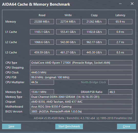

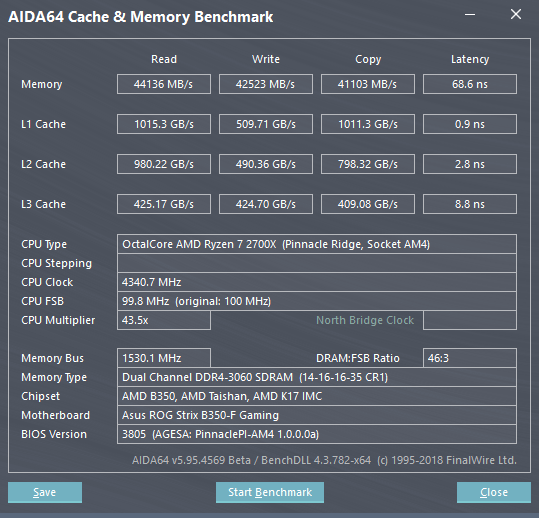

тут вон какая штука выходит:
cachemem.png [ 91.77 КБ | Просмотров: 2384 ]
cachemem.png [ 91.72 КБ | Просмотров: 2384 ]

Kostolomus, во втором случае у тебя тайминг tRDRDSC в значении отличном 1. Поставь принудительно 1, и показатели в айде станут нормальными.

Anarebe
Спс, учту.
