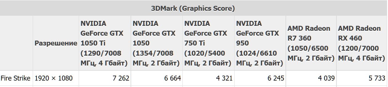

B fire strike grapfics score на 1000 больше 2400g igpu@1600мгц, память 3400cl14 с ужатыми вторичками - 4630 vs 5684. Т.е. разница по граф части 20+% в пользу 4750, даже с урезанной вега. Не плохо, если в играх также и 0.1 и 1% не упали, прогресс есть.
Регистрация: 31.01.2014
Фото: 50
Как я понял эта встройка где то на уровне GTX750ti.
Регистрация: 15.09.2009
Без разгона igpu/памяти. А так не, 750ти 4400-4800, в зависимости от частоты gpu/памяти. gtx760 стоковая 6100. gtx1050 - 6500. Так что где-то посередке между 750ти и 760. До 1050-й еще 1000 баллов, 5700-й cezanne ее не достанет, тоже вега. Так что ddr5 + нави может побороть 1050.
