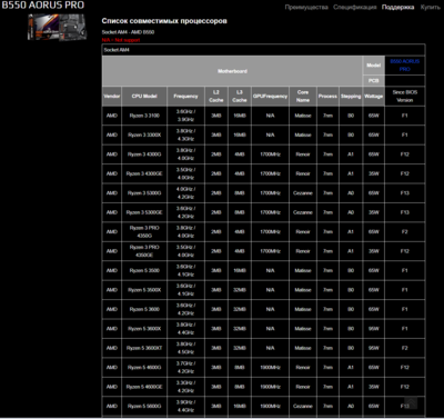

Приветствую всех.
Скажите, на плате gigabyte b550pro процессор 5600g должен запуститься сразу?
Биос стоит последний на материке(F14e).
Просто у меня не получается)))
Система грузится только на затычке(hd6670), если подключить монитор к матери, черный экран и out of range.

el barto писал(а):
Приветствую всех.
Screenshot 2021-10-29 150803.png [ 158.94 КБ | Просмотров: 977 ]
Биос должен быть версии F13 или выше.

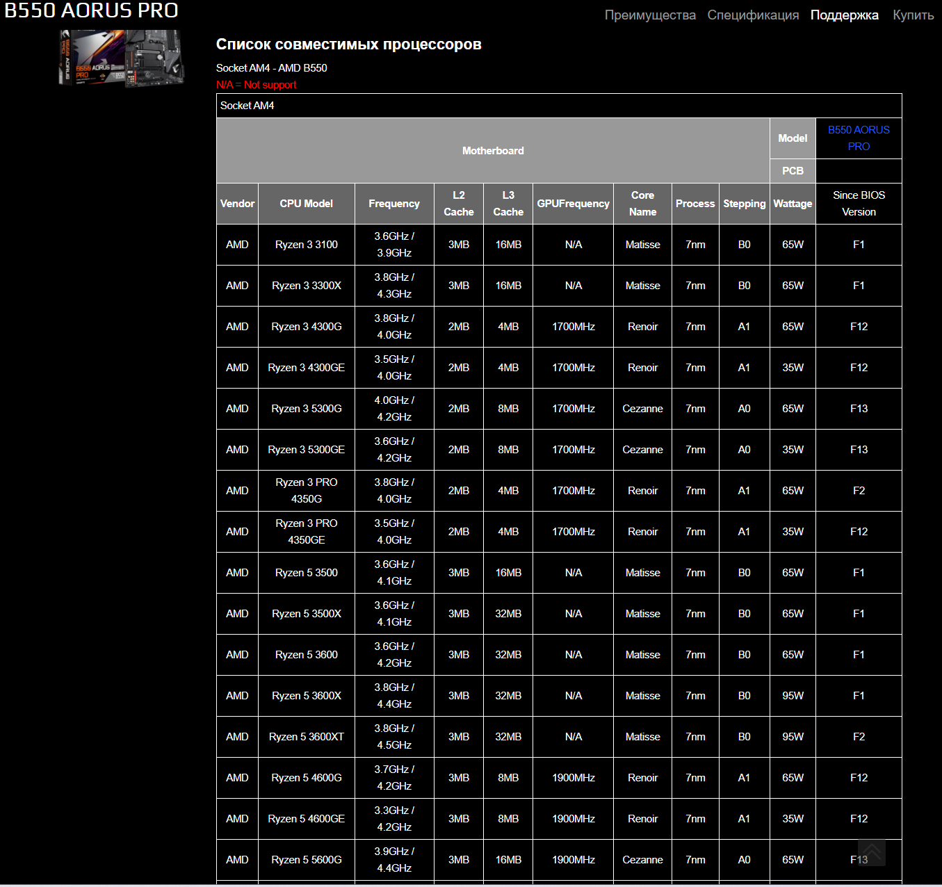

Screenshot 2021-10-29 220035.png [ 10.46 КБ | Просмотров: 929 ]
Интересно, Чем ядро ГП отличается от ГПУ СОК?
