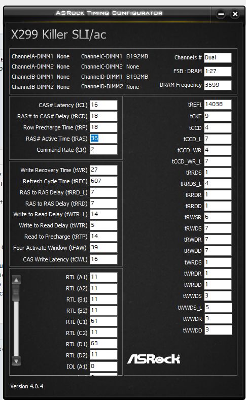

Знатоки разгона, подскажите по разгону памяти. Корсар 3466 Венеганс. В ХМР профиле работает нормально и до 3600 пробовал. Пытаюсь те же самые значения выставить вручную - не заводится. В чем смысл?
Почему-то, везде советуют эти значения выставлять вручную.
у меня корсар 3466, правда, версия RGB. Выставил профиль XMP. Потом ручками до 3800 поставил, тайминги чуток поднял, напругу на 1.36 зафиксировал - почти год стабильной работы)
