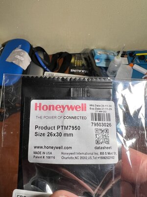

ЖМ страшна класть, вдруг продавит на плату и замкнет, а ну и еще он же медь сжирает насколько я помню, не хочу этим пятак портить. Хотел через фазовый, есть на руках такой кусок, но не уверен что подойдет.

Sonyyy707 да PTM7950 подойдет, но не настолько хорошо как ЖМ
