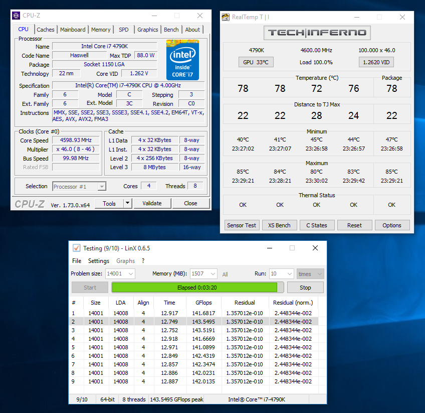

Сделал скальп своему 4790к с вид 1.104, посадил пока на МХ4, т.к. ЖМ в пути. Температура под линксом упала почти на 15 градусов, что же будет под ЖМ? :)
Теперь 4.4Ггц 1.23В - 78-80гр, вместо 90-94гр
Но 4700 взять всё равно не смог, поднимал напругу до 1.32, температура под 97гр, и бсоды, выше поднимать не стал.
За то 4600 стабильно на 1.26В, при температуре около 80гр

VanyaS Погнал свой камень 4.6гц на 1.24v при это в играх больше 68гр не видел,пробовал 4.8гц на 1.334v то же стабильно,темпа не больше 75гр. В будущем наверно может и вскрою но пока даже и не вижу смысла заморачиваться,а в грелки типа линкс я не играю.
Оставил 4.6гц на постоянку,больше не нужно,все упирается в одиночную карту.

Ну без линкса то конечно такие температуры... Не удивлюсь что под линксом у тебя и бсоды будут

VanyaS 140 Гфлопов ни о чем, отключи НТ попробуй, у меня 4690К греет в линексе в разгоне так, что ЖМ не помогает особо, когда 225-230 Гфлопов набирает.

LinX ипомогает при настройке ОЗУ и FIVR и работу всей системы можно мониторить без зависаний или по кодам понять что не так.
Вообще стресс это Prime, а LinX не то что не создаёт постоянной нагрузки - даже одно ядро для векторов неполностью грузит - там может быть и 30 прогонов всё прекрасно.
А вот несколько часов непрерывной игры в прогретом самим же компом помещении дают вылеты и ребуты.
