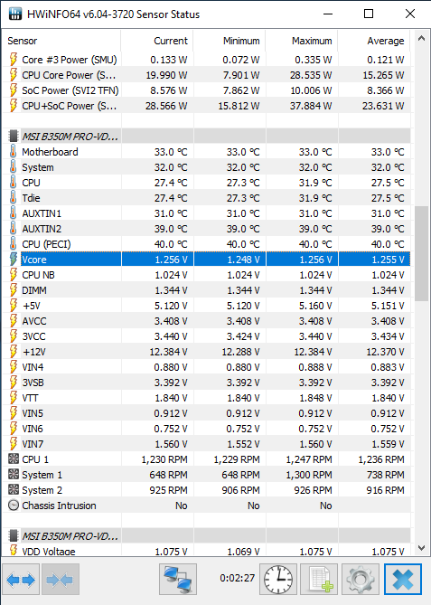

urtmll писал(а):
в HWINFO стоит смотреть на CPU Core Voltage
смотреть Vcore в простое и под нагрузкой (хотя бы стресс тест cpu в aida64):
hwinfo.png [ 44.77 КБ | Просмотров: 889 ]

urtmll писал(а):
Максимум он берет 1.194V
для 3.9 Ггц? Очень в этом сомневаюсь.
urtmll писал(а):
Получается я должен выставить +0,066 что бы получились аналогичные 1.25V?
Лучше с "-" начать. Сначало глянуть Vcore в hwinfo

Регистрация: 06.12.2018
urtmll писал(а):
Я в самом первом сообщении прикрепил скриншоты. Посмотрите пожалуйста
Ну в покое 1.26 V , а под нагрузкой проседает до 1.20 V
Вы чем то тестировали стабильность разгона? linX 0.7.0 с объёмом памяти 4-6 Гб хотя бы 3-5 проходов. Заодно смотрите температуры и напряжение Vcore. Если врм будет греться выше 65 градусов - выключайте , если температура tdie будет выше 70 градусов - вырубайте.
А вообще посмотрите есть ли в биосе параметр cpu load line calibration или что то похожее.
Ну и датчик vrm же есть у вас.

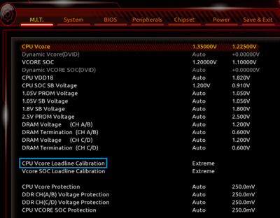

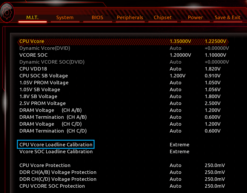

urtmll писал(а):
Именно такого параметра точно нет. Bios очень скуден в настройке. Что означает эта функция?
Этот параметр увеличивает напряжение vCore, чтобы компенсировать его просадку при высокой нагрузке. А Биос последний стоит? Попробуйте поискать. Может всё таки есть такой параметр, просто по другому называется (LLC например).

вот такого нет в биосе?
image4-2.png [ 187.71 КБ | Просмотров: 841 ]

SimoraA писал(а):
"CPU Vcore Loadline Calibration" во вкладке "M.I.T." в биосе?
