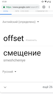

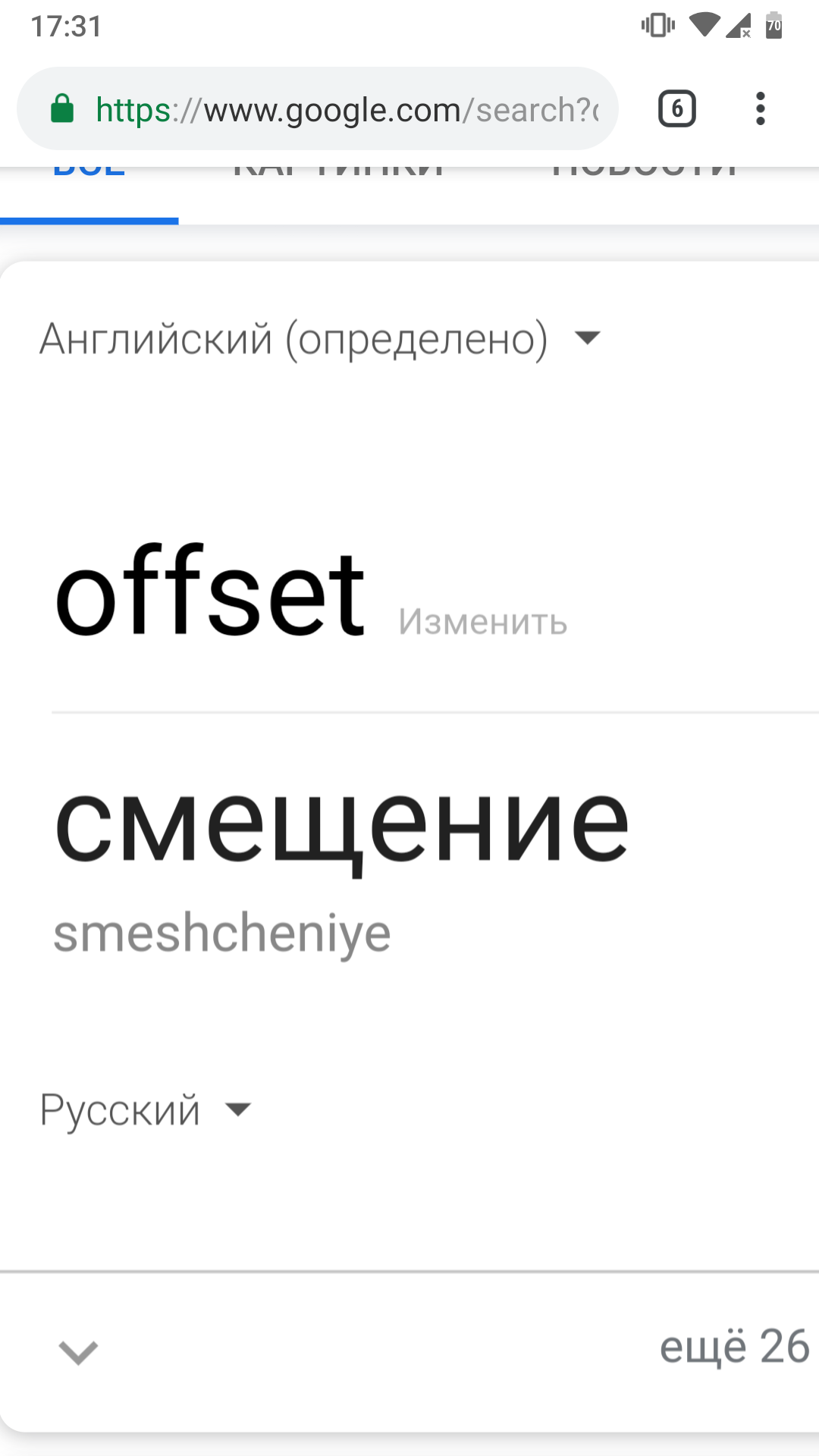

urtmll писал(а):
Шо это?)
Screenshot_20190413-173111_Chrome.png [ 119.04 КБ | Просмотров: 816 ]

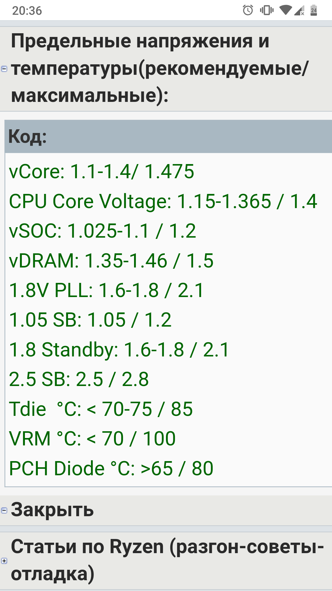

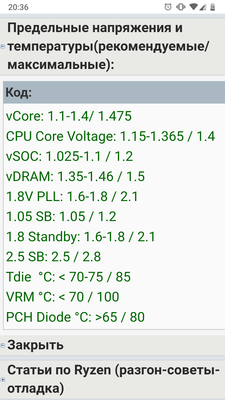

А вообще вот рекомендуемые/максимальные напряжения/температуры:
Screenshot_20190318-203613_Chrome.png [ 213.31 КБ | Просмотров: 816 ]

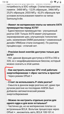

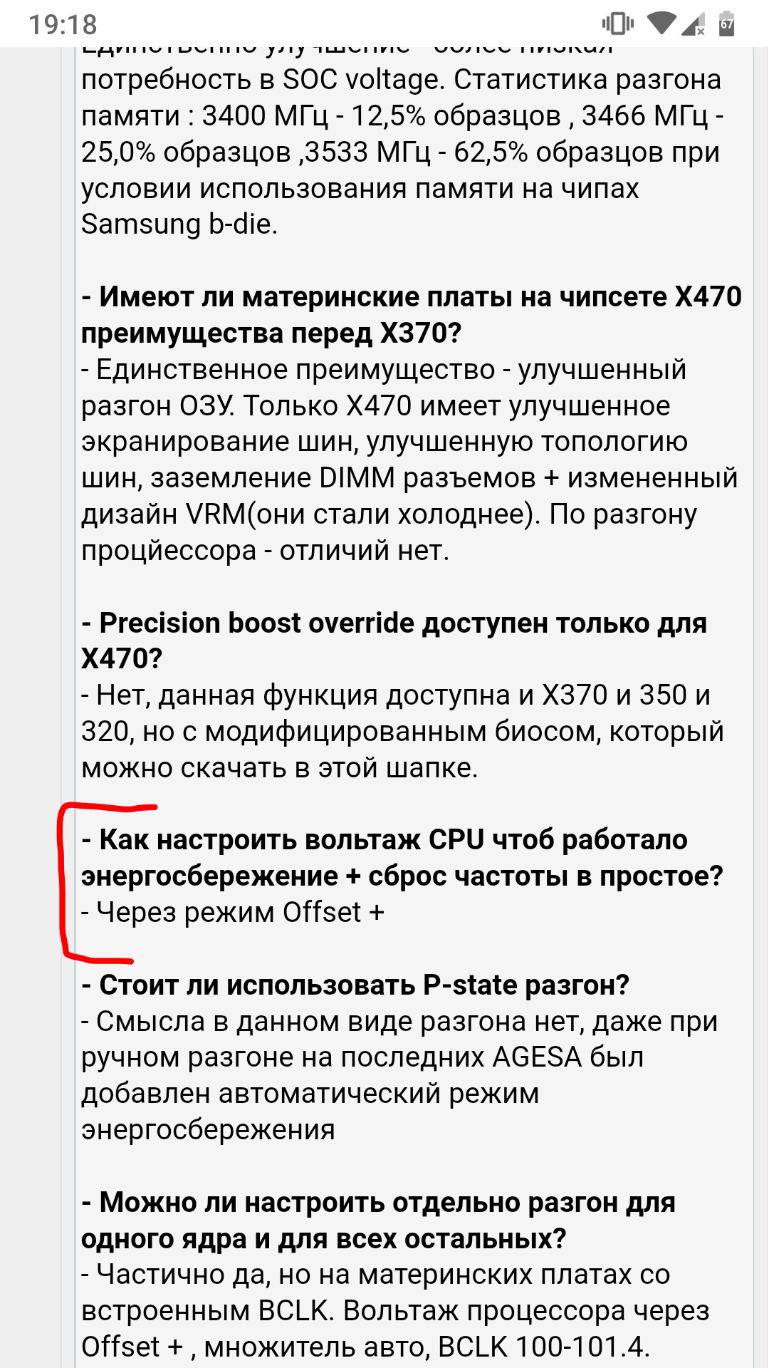

Просто в шапке вот написано:
IMG_20190413_192327.jpg [ 575.28 КБ | Просмотров: 704 ]
Вот как то так.
