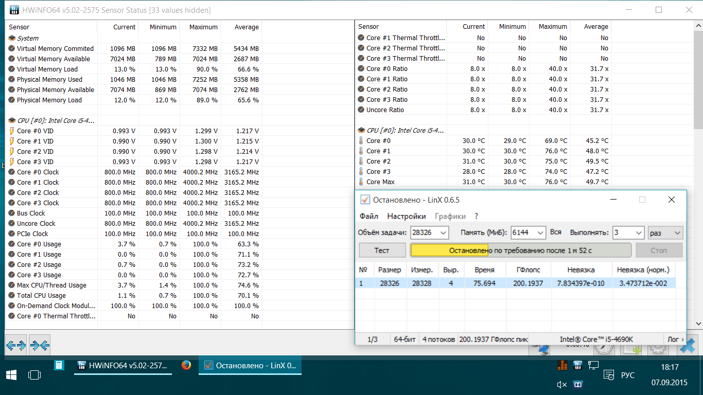

lentay писал(а):
На 4 ГГц и 1.3В он будет греться меньше чем на 4.4 ГГц 1.15 В - температура зависит от нагрузки и частоты, +\- 0,05В дают градус два.
Глупости. Температура в первую очередь зависит от напряжения, на частоту реакция как раз ваши "градуса 2".

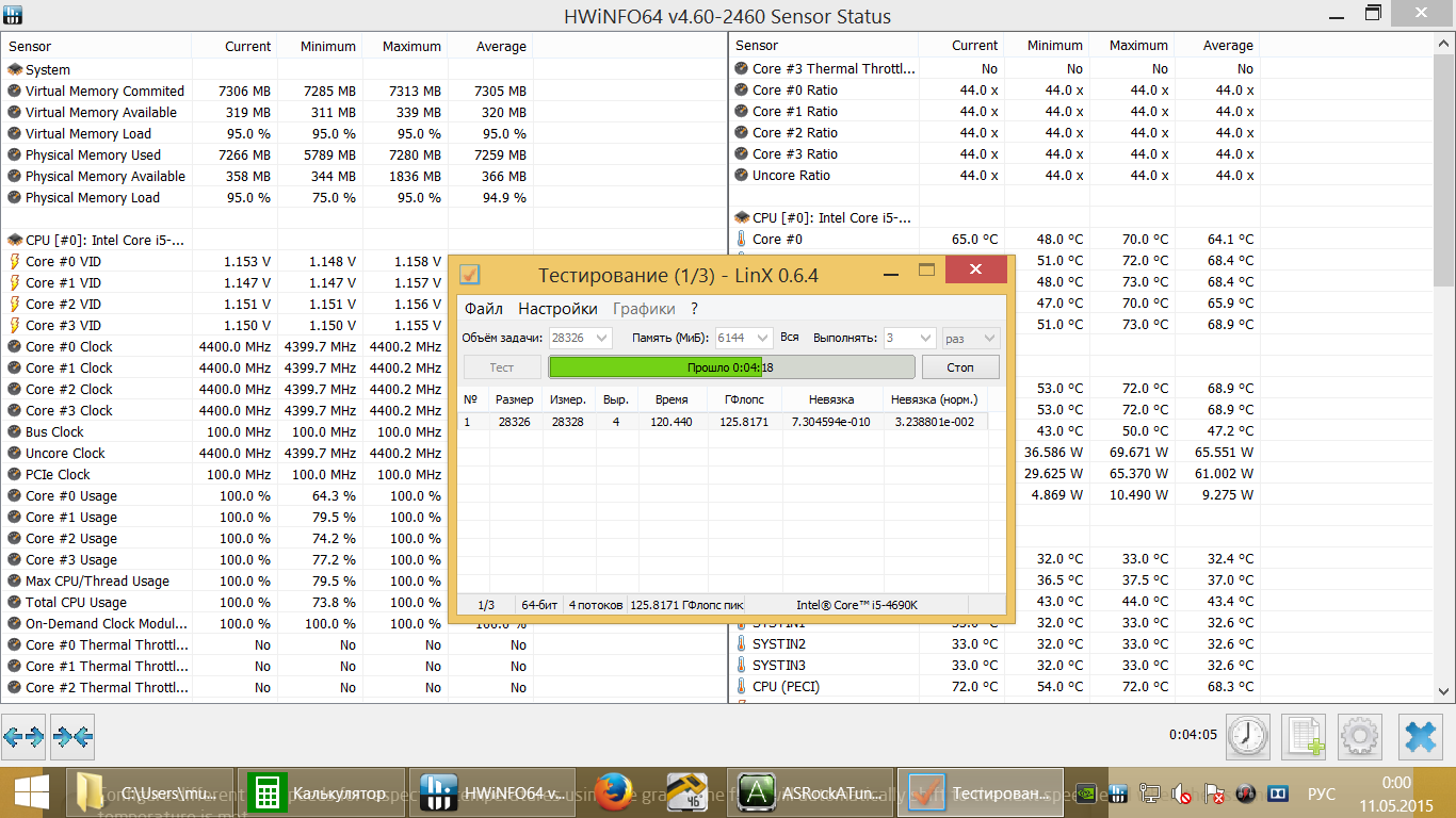

Специально для вас проверил:
i5 4670k, три прогона Линкса 0.6.4, 2ГБ задача
4.5GHz@1.3V — 79 градусов
4.0GHz@1.3V — 76 градусов
4.0GHz@1.15V — 64 градуса
4.5GHz@1.15V мой камень не может, но тенденция, думаю, понятна. Скринов не будет, ибо лень тратить слишком уж много времени на банальности
Можете сами провести тест, если не верите, но это известно уже очень давно.

Регистрация: 04.09.2015

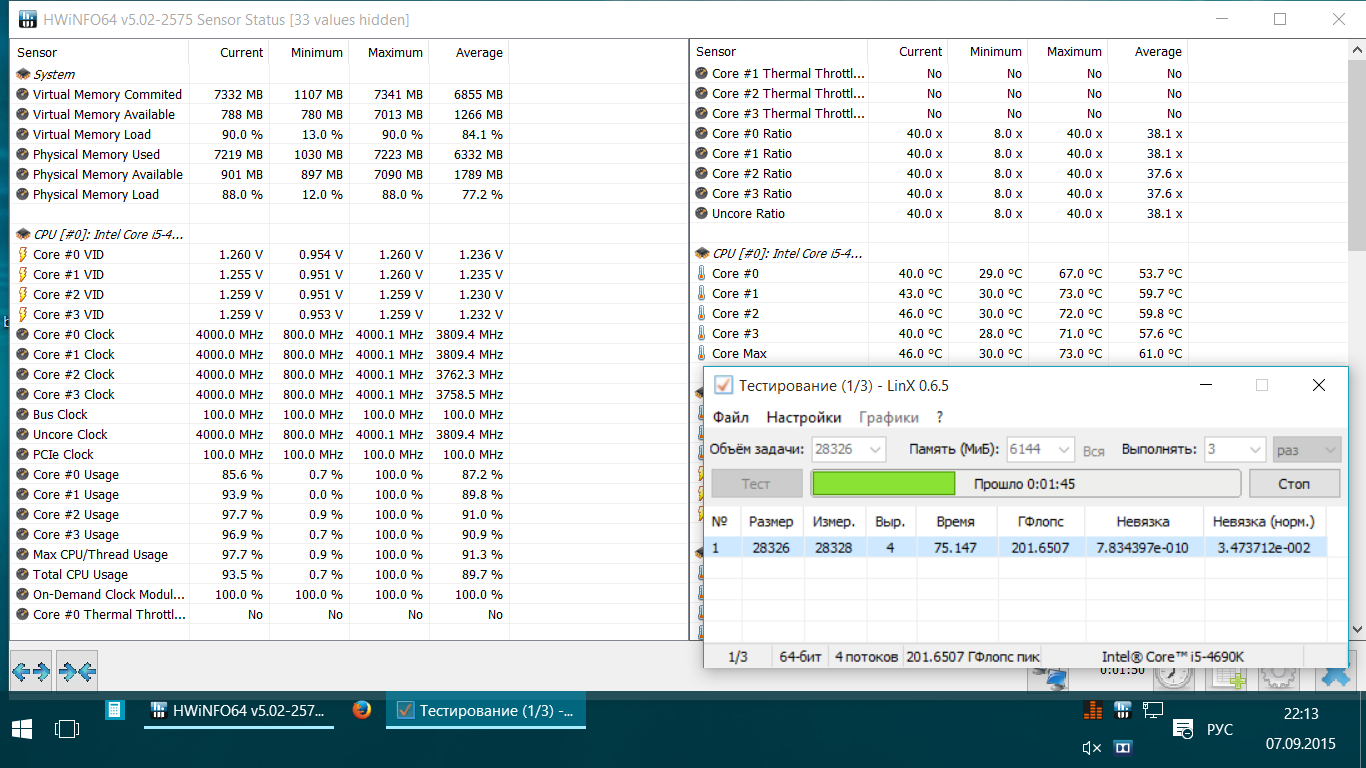

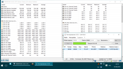

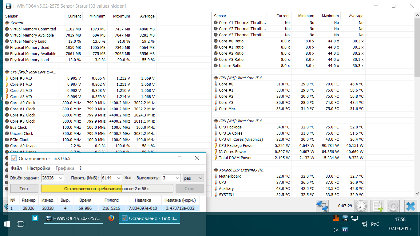

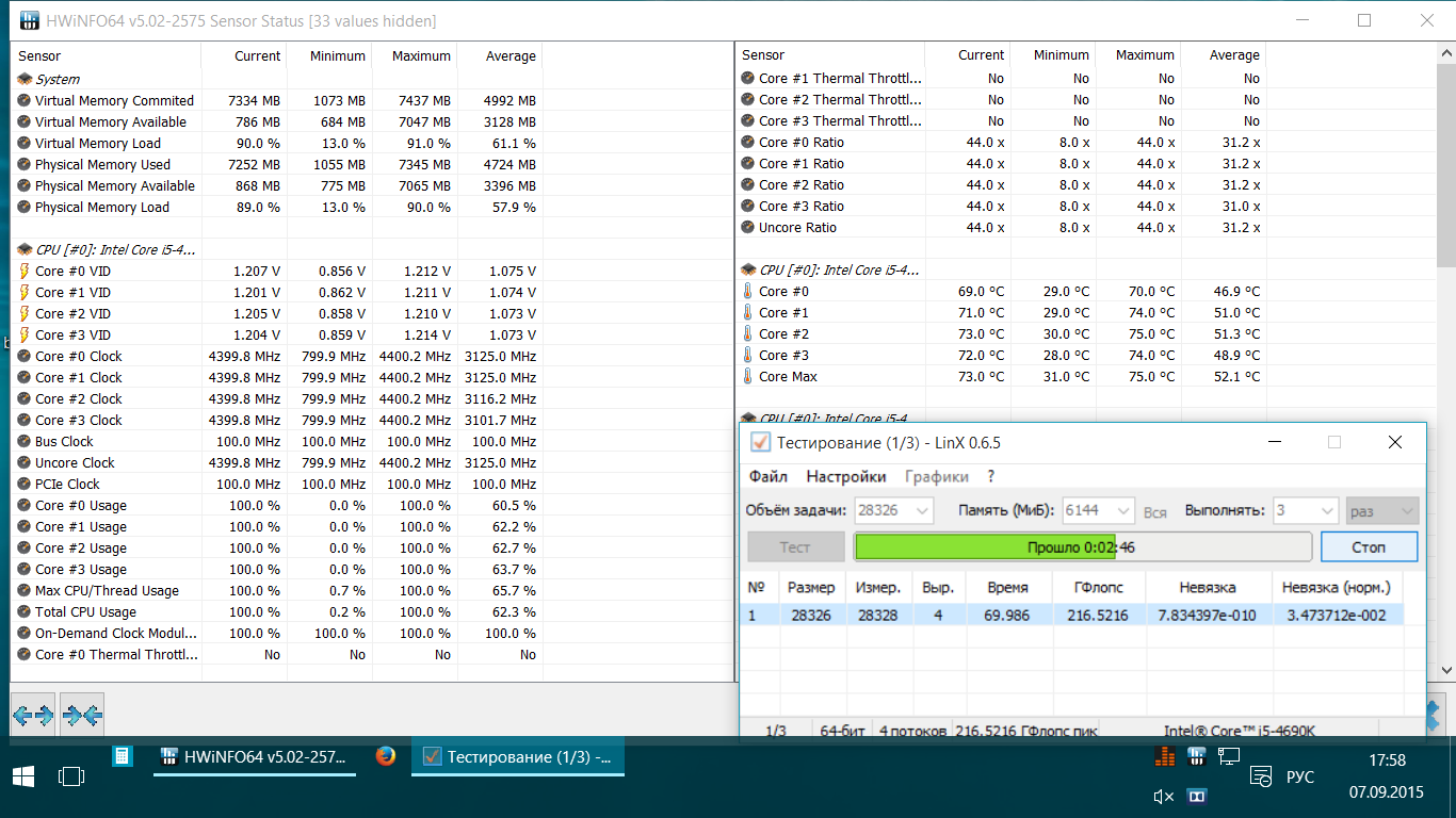

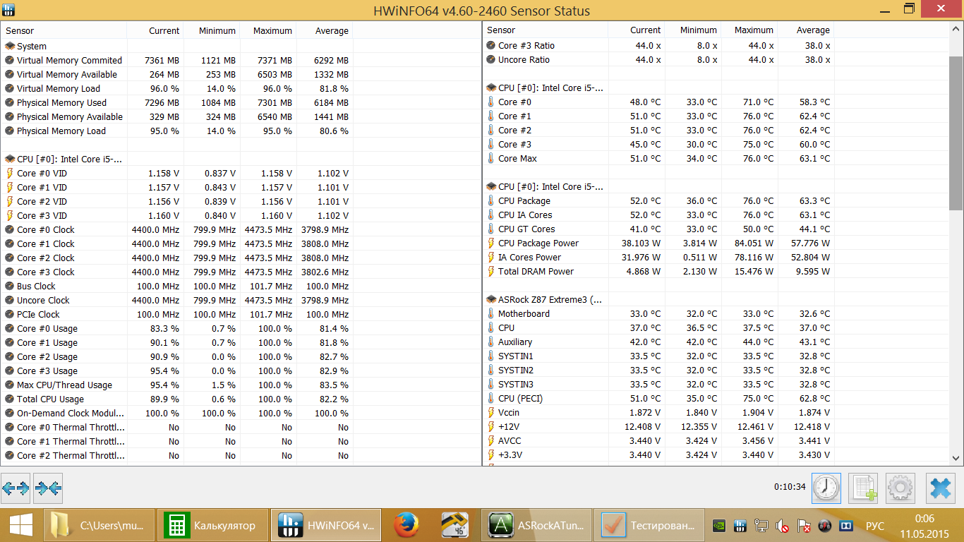

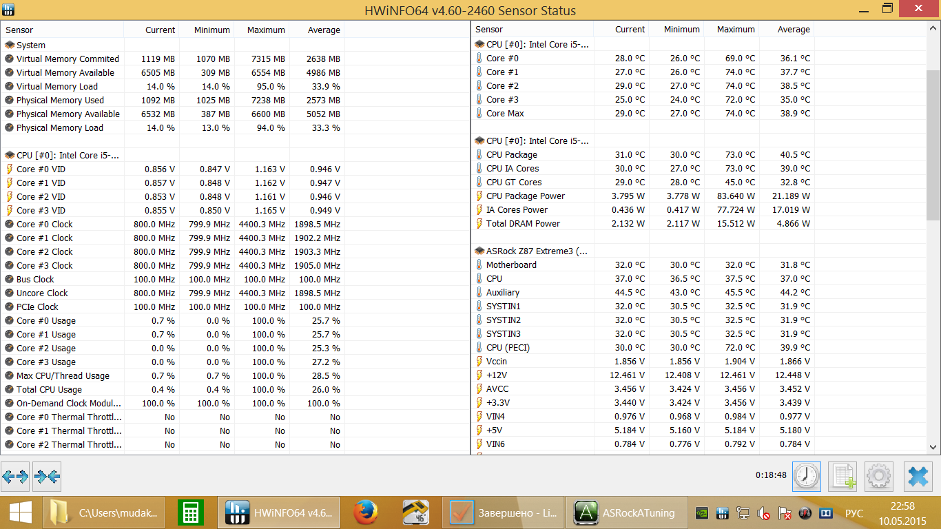

Признаю - Немного загнул про 1.3, 1.26 но в направлении мысли уверен. Скриншоты прилагаю. LinX0.6.5 1 прогон, зато 6144 Мб 28326 задача (ок 3 мин). Кстати обрати внимание что 216\200(4ГГц)Гфлопс = 1.08, 73градуса*1,08=78,84 градуса.
Комментарий к файлу: 4,4/1,16
Снимок экрана (9).png [ 207.69 КБ | Просмотров: 1670 ]
Комментарий к файлу: 4,0\1,3В
Снимок экрана (8).png [ 199.34 КБ | Просмотров: 1670 ]
Комментарий к файлу: 4,4\1,21В
Снимок экрана (6).png [ 192.89 КБ | Просмотров: 1670 ]
Комментарий к файлу: 4,4\1.21В
Снимок экрана (5).png [ 189.9 КБ | Просмотров: 1670 ]
Регистрация: 03.09.2008
Откуда: РФ
Фото: 4
Ну как так, у вас же прямое опровержение в вашем же тесте:
4.4@1.16 — 73 гр.
4.0@1.3 — 76 гр
Т.е. повышение напряжение при уменьшении частоты дало увеличение температуры. А вообще, судя по малой разнице температур в разных сценариях, у вас обороты вентилятора не зафиксированы, что смазывает результаты, но всё равно сохраняет тенденцию. Во время моего теста обороты были зафиксированы на 900об/мин.

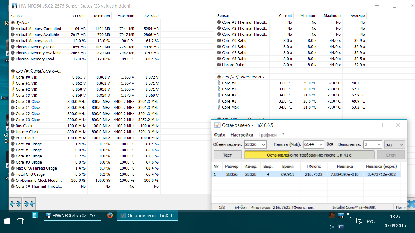

смазаны? У меня TS 140с одним вентилем, а не супер СВО с 70 гр 95% 1950об - ещё как фиксированы - температурой.
Это как считать: 1,3/1,16=1,12. 73*1,12=81,81.градуса, или 93Вт(4.0ГГц,1,3В)\88Вт(4.4ГГц 1,16В) = 1,07 или + 5-6Вт
На сайте зарегистрировался поделится впечатлениями о ЖМ и пасте , если же Вам уважаемый ближе Bsodы чем 2 градуса - ........Кстати Бсоды могут быть от контроллера памяти, от нагрева мосфетов материнки, от перегрева чипсета - зачем фиксировать напряжение вместо adaptive?

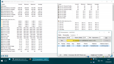

lentay писал(а):
Забыл добавить чтобы мысль была понятней: характеристика процессора на участке 1,1 - 1.25 более пологая, а например с 1.3 резко неэффективная Поэтому ещё "смазанный" тест на 4.0ГГц 1.26В
Комментарий к файлу: 4.0ГГц \1,26В
Снимок экрана (10).png [ 199.05 КБ | Просмотров: 1954 ]
