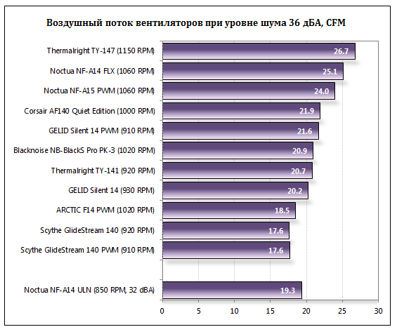

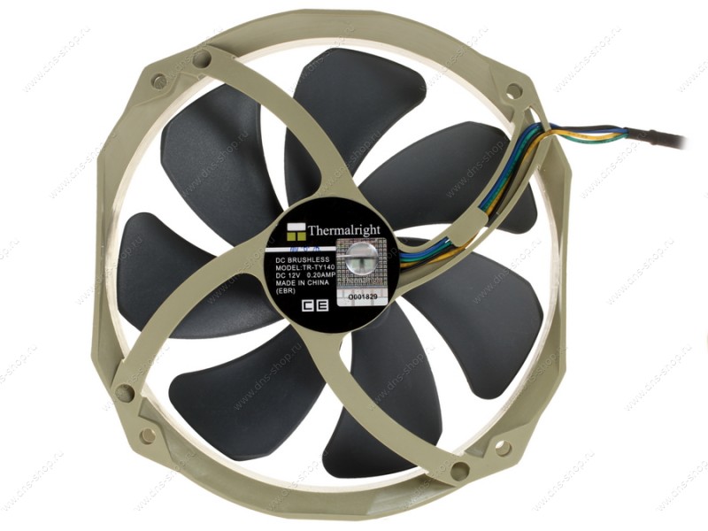

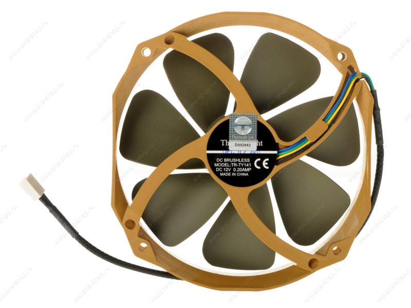

KrAzY, а TY 140 тише работает чем TY 141? А то хочу попробовать, а какой тише не могу понять.
Регистрация: 13.05.2015
Откуда: Синее море...
Фото: 73
сильно сомневаюсь, что лучше пойдёт. скорее хуже пойдёт, все эти se/l/le и пр. суффиксы суть признак урезанности, то есть производитель экономит, делает более дешёвую плату...
3770K/3570K...
Регистрация: 21.12.2013
Откуда: Ростов-на-дону
у 141 увеличена площадь крыла. он работает громче при той же эффективности, что и 140
Фото: 73
тогда неясно в чём смысл увеличения площади. даже если угол наклона лопасти остался тем же, но площадь увеличилась, то по идее и поток должен увеличиться...
3770K/3570K...
чуть изменена геометрия крыла + стартовое напряжение очень велико для 141, поэтому минимальные обороты у него оказались - 900
