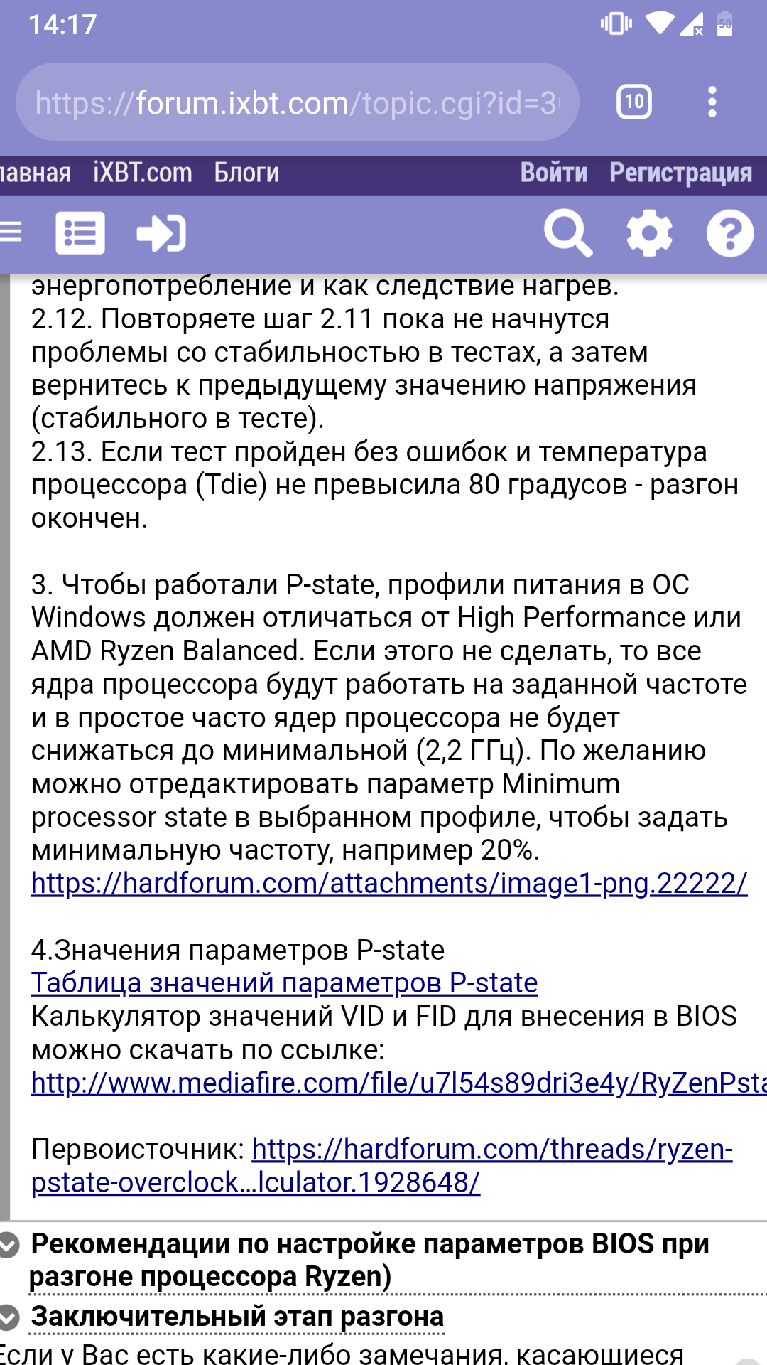

А какая разница между профилем электропитания "Сбалансированный для amd ryzen" и просто "Сбалансированный" ?
Просто вот на форуме написано , что сброс частот не действует , если выбран "сбалансированный для райзен" или "высокая производительность"
Screenshot_20190414-141710_Chrome.png [ 390.9 КБ | Просмотров: 1635 ]
Так ли это?
А у меня то выбран под ryzen :?:

SimoraA вы у нас спрашиваете, или поняли свою глупость и пошли сами смотреть на свою систему, сбрасывает ли она?)) Там в настройках профиля поставьте минимальное состояние процессора пониже, и будет сбрасываться
SimoraA писал(а):
активировал c-state в биосе, выставил напряжение оффсетом +, в винде поставил 20% в "Минимальное состояние процессора" в профиле электропитания. Частоты не сбрасывает. Только Vcore скачет в простое: то 1.256 V , то 1.248 V . Обычно первое значение у меня в простое, а второе - под нагрузкой. Выбран LLC 2 , если это имеет значение.
Gigabyte b560m aorus pro + 10400f + crucial ballistix 3000cl15 red 2x8 (micron e die)
Регистрация: 04.06.2017
Фото: 6
SimoraA значит у вас либо деактивирован C'n'Q, либо его нет в биосе и он автоматически бездействует при изменении определенных параметров. У меня сбрасывало на MSI при активном Ryzen Balanced, достаточно было указать минимальное состояние 5%. Но у меня был Zen1 и X470

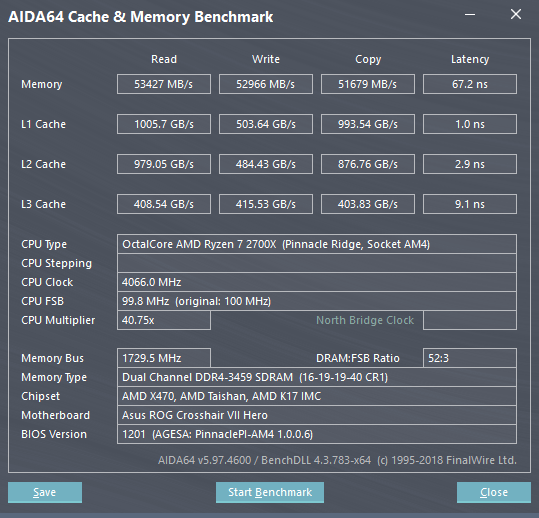

На днях опять крутил свой Hunix AMR dual-rank, максимум что получилось при 1.4V:
RTC.png [ 35.92 КБ | Просмотров: 1568 ]
Latency.png [ 161.29 КБ | Просмотров: 1568 ]

Регистрация: 14.04.2019
прям как самсунг оемный получилось)
