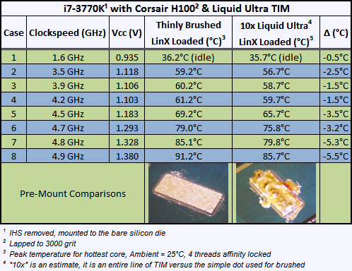

lentay писал(а):
У него в простое 37! - 32 - 32 - 33 тут либо поверхности не зачищены от пасты, либо герметик сразу не зажат в сокете
Мне абсолютно монопенисуальны температуры ядер его процессора в простое, а так же объяснения разброса этих температур.
Под нагрузкой на границе троттлинга разброс всего 4 градуса - это отличный результат, который говорит о том, что ЖМ хорошо смочил поверхности и скорее всего под крышкой проблем нет.
Если ЖМ нанесён на плохо обезжиренные поверхности, это в первую очередь проявляется в виде большого разброса между температурой ядер под нагрузкой,
при этом в простое может быть всё ровно.
Нет.
Наблюдал много процессоров - если ядра простое (с сбережением или без) имеют разброс 29-31-30-28 в равномерной нагрузке Prime на пару минут 63-65-65-63 а не какой то там разброс +\-5 градусов
На текущем пробовал даже AS5 c 8.5 mK под крышкой - всё те же разбросы по ядрам температур. Потому что IHS делает термопроцессы квазистатическими (второй закон термодинамики).
Тестировал разные компы LinX несколько лет: 2х ядерные процессоры ( в том числе sandy с припоем) без HT всегда одно ядро холоднее на 5-6 градусов - оно рассчитывает инструкции, с HT - холоднее на градус-два\ровно.
Насчет количества ЖМ: http://forums.anandtech.com/showthread. ... 595&page=5
ComparingLiquidUltraquantityandtemperatures.png~original.png [ 63.74 КБ | Просмотров: 1102 ]
