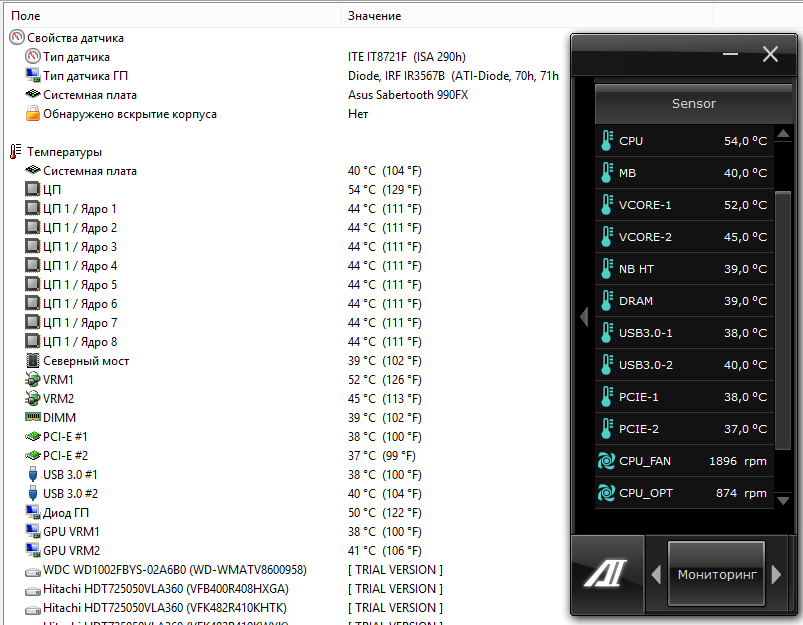

OnAciD писал(а):
"CrossfireX 2-way MSI R9 280x 3G", в двух возможных.
Т.е. 1-й и 5-й слоты. Естественно, видеокарта в 1-м слоте подогревает собой процессор и околосокетное пространство.
OnAciD писал(а):
Опять же смотрие скрин, там и темпера карт есть.
не могу найти
S_Snake писал(а):
вопрос: а что это за девайс такой? сколько слышу, всё никак в толк не могу взять. где он расположен и на каких матерях встречается?
Давным-давно располагался под сокетом процессора. Сейчас же может быть где угодно на материнской плате, например, в южном мосту.
К сожалению, производитель как правило не указывает, где находится датчик System Temperature, в редких случаях размещение датчиков можно найти в описании материнской платы.
Регистрация: 07.06.2013
Откуда: Русь
Фото: 3
не этот ли случаем?
Україна - рідна мати, Не вкрадеш - не будеш мати.
Я в Steam - http://steamcommunity.com/id/free_user/
Регистрация: 31.07.2006
Откуда: Академгородок П
Фото: 124
S_Snake писал(а):
не этот ли случаем?
Для саблезуба, возможно. Хотя фирменная асусовская утиль даже температуру USB3.0 показывает. :D
Откуда и какие показания считывает AIDA я не знаю
AI_Suite vs AIDA64.png [ 128.61 КБ | Просмотров: 1452 ]

matocob, ну вот, всё правильно у Вас, как и у всех. CPU - температура подсокетного датчика (по которой МП ориентирует обороты вентиляторов), VCORE - температура цепей питания.

OnAciD писал(а):
40 градусов это смешно, скорее уж раскаленный питальник матери, к слову он у меня никак не обдувается
Да, в общем-то, и не удивительно. Что касается видеокарты, то она даже в простое свои 5 градусов в общую температуру вкладывает,
а заодно перегораживает путь для холодного потока воздуха снизу, создавая вокруг сокета мёртвую зону:
слева питальник, справа память, снизу видеокарта, только сверху БП помогает проветривать своим вентилем... Печальная картина. Корпус закрытый?
Я не понимаю, почему AIDA врёт по температурам ядер. 14 градусов там быть просто физически не может - роса бы с кулера потекла :lol:
CPU - это термодиод в процессоре, а вот где расположен датчик MB я так и не нашёл, всё остальное - на откуп ASUS: есть ли датчики в SB, USB и VRM или он выводит их температуру по показаниям южника доподлинно не известно.
всё там нормально, просто...
matocob писал(а):
Я не понимаю,
скорее под процессором (между подложкой и сокетом), а не на кристалле.
где-то водле портов сата.

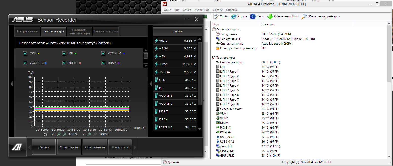

Фото: 124
EVGENIYYY писал(а):
Потому что датчики откалиброваны с 40С
Они никак не калиброваны. Сходите в тему Температура процессоров AMD
И прочтите "Информация по поводу датчиков температуры на K10 ядрах" в оригинале и в переводе.
Я это к тому, что температура ядер и под нагрузкой не сильно адекватная, по крайней мере у меня.
Что именно отображает aida64 в качестве температуры ядер так и остаётся под вопросом.
OnAciD писал(а):
Блок питания у меня расположен на дне корпуса
Извините за неправильное представление.
Тогда сверху вытяжной вентиль должен быть, что дела не меняет, сокет с трёх сторон загорожен, процессорный кулер продувает только сам себя.
Так что, обдув этого "квадрата" всё равно необходим.
AI_Suite vs AIDA64 под нагрузкой.png [ 59.36 КБ | Просмотров: 1392 ]
