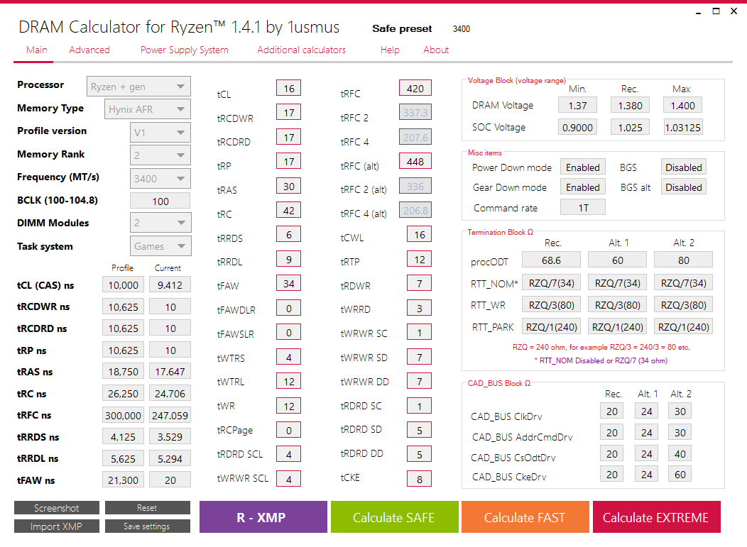

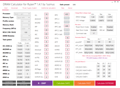

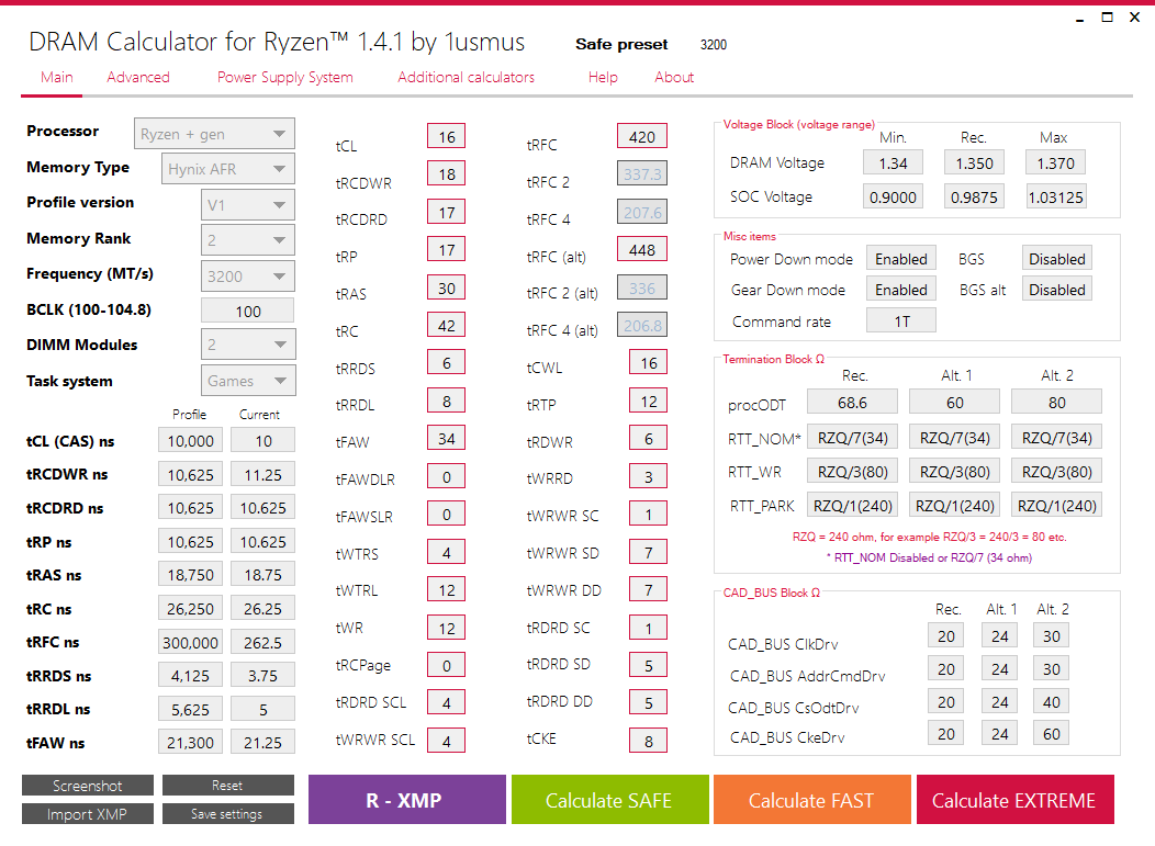

1usmus
1usmus писал(а):
Alex K
Если не трудно напомни вкратце что ты считаешь ошибкой ?
Пример расчета
Комментарий к файлу: 3200 safe
safe_3200.png [ 69.8 КБ | Просмотров: 810 ]
Комментарий к файлу: 3400 safe
safe_3400.png [ 70.33 КБ | Просмотров: 810 ]
1) Как не сложно заметить калькулятор почему-то счяитает, что для 3400 тайминги можно ужать относительно 3200 еще больше, что естественно не соответствует действительности?
2) Почему на 3200МГц для стабильности мы увеличиваем на 1 TRCDWR, а не RD? В инструкциях и статье рекомендовали именно его повышать, для стабильности?
Плюс на всякий случай дублирую ссылку на репорт из тайфуна: https://1drv.ms/u/s!Au2F56upYhudib9VAB1jUCi6mk6APA

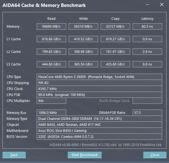

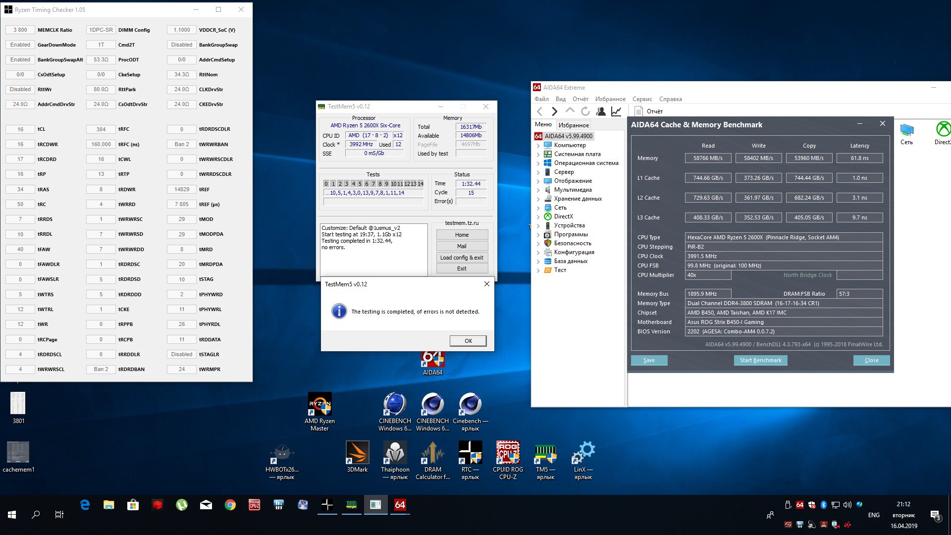

Регистрация: 18.04.2014
Фото: 23
может кому интересно. тайминги еще не ужимал.
3800stable.png [ 813.42 КБ | Просмотров: 752 ]
x44
cachemem3800.png [ 91.84 КБ | Просмотров: 748 ]
