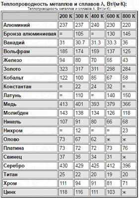

chizhov0777 писал(а):
А золотишко говорят тоже не плохо тепло проводит
Бередятину говорят.
Комментарий к файлу: Табличка
T.png [ 87.85 КБ | Просмотров: 1215 ]
