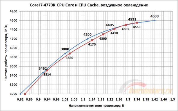

Вылеты в Винде вообще могут быть из за кэша (Ring) - какую частоту ты поставил?
У меня первое время на 4.2ГГц 1.15-1,2В Бсодила......Оказалось: кэшу надо 1.21В, а сами ядра прекрасно работают 4.4ГГц 1.13В....
Напряжение на кэше 4.2 - 4.4 ГГц должно быть 1,2-1,24В, если настраиваешь adaptive то увеличь offset на 0,05-0,1В
И надо не забыть увеличить Powers limits, чтобы в краш тестах не вылетал.....

Каждый проц индивидуален. Есть просто факт по разнице вольтажей CPU и Cache ~0.06 V (d плюс к кешу на одинаковых частотах ядер и кэша)

Верно, каждый индивидуален, но в обзорах на кэш рекомендуют добавлять по сравнению с ядрами, или не разгонять его вообще.

первые Хассвелл были не очень хорошие кристаллы, там 4400\4000 +0,13В http://www.overclockers.ru/lab/55351_3/ ... swell.html
18.png [ 64.69 КБ | Просмотров: 991 ]

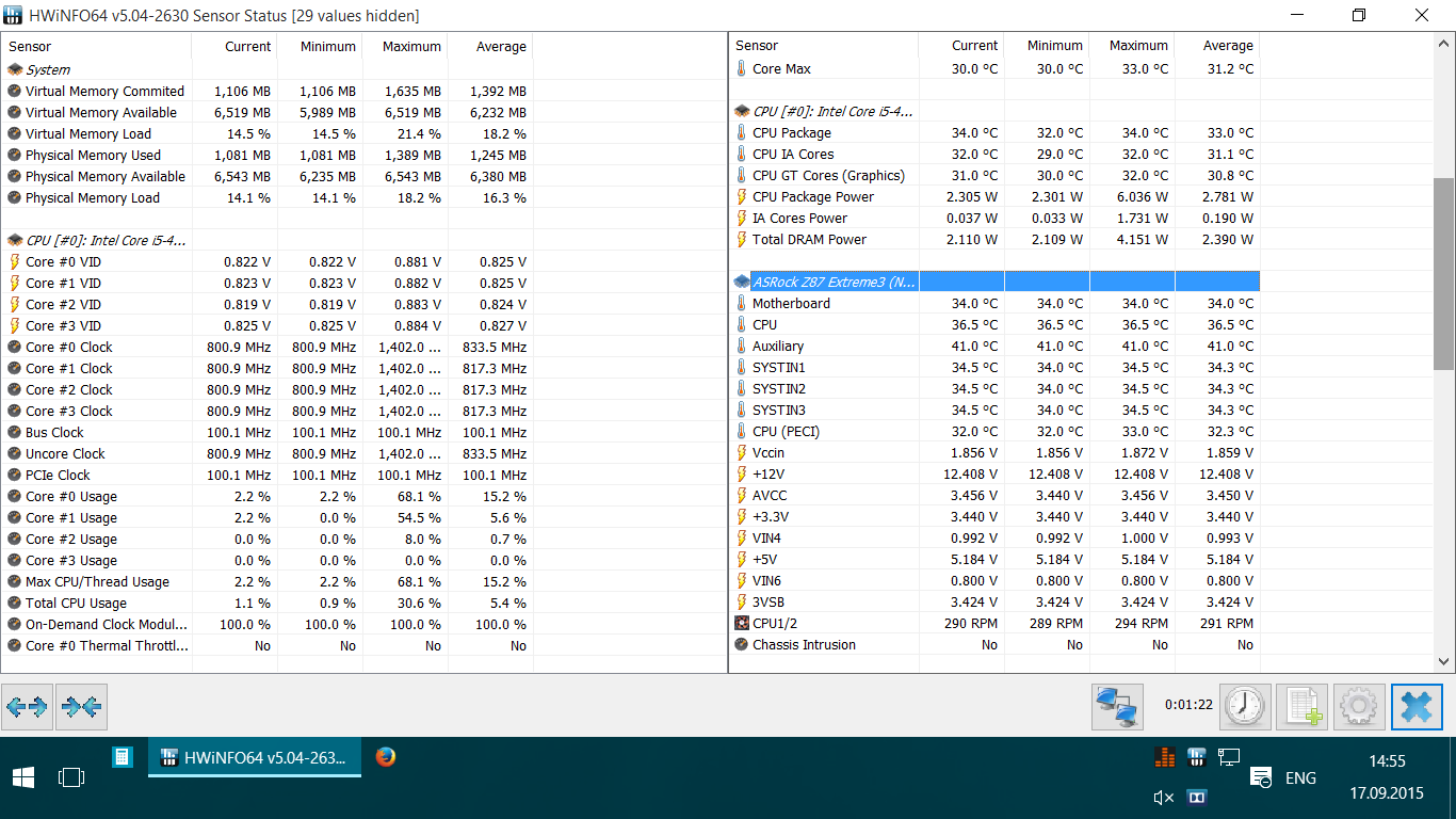

Вот c-states выключен: (напряжение адаптивное)
Вот c-states включен (напряжение тоже адаптивное)
Внимание! смотреть надо именно сенсор Nuvoton NCT6791D
это надо чуть перемотать вниз в HWinfo64
счас попробую выставить фиксированную напругу 1.2
и посмотрим будет ли парковатся
Ну вот, что и требовалось доказать:
напряжение фиксированное 1.2
c-states > auto
смотрим сначала первый сенсор(который не показывает c-states)
а теперь проматываем чуть ниже и смотрим что нам показывает nuvoton
и мы видим опять нулевые напруги
Так что с-states это один из вариантов снижения напруги на проце, просто надо знать где глядеть его работу

Добавлено спустя 8 минут 54 секунды:
Eofin ну это ваш Нувотон такое кажет)))- Asrock этим не блещут))) там другой датчик стоит))_ и там нет ничего такого, что есть у Вас))
Не показатель в общем)))
WoT: IRSS_BY_Pashka

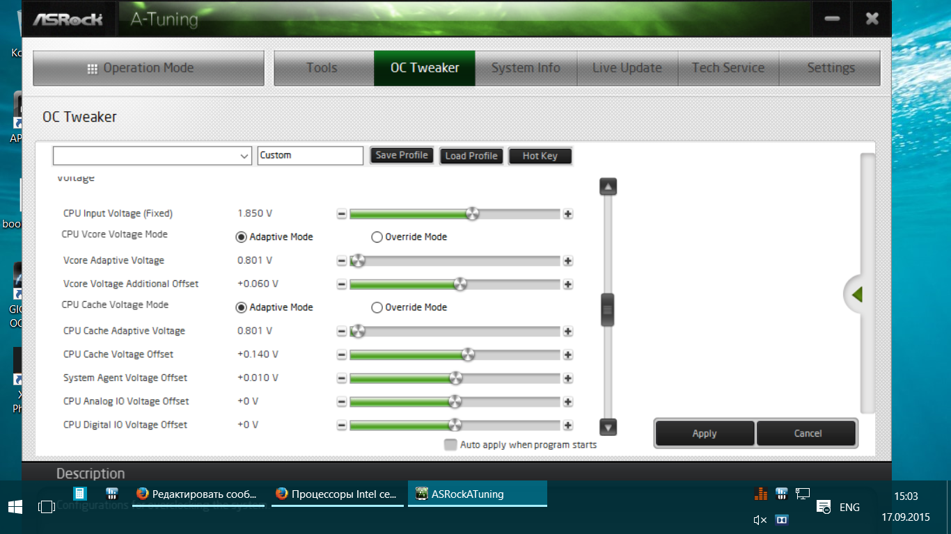

Регистрация: 04.09.2015
KT писал(а):
А режим vcore какой оффсет, мануал?
Да, adaptive. меньше 0,8В не ставится в биосе.
на скрине проц IA cores 0,03Вт и подлагивает в режиме энергосбережения, но напряжения не падают.
если это глюк мониторинга, то почему он проявляется только когда c-states включено, и не проявляется когда c-states отключено?
неет так неможет быть, этот датчик отражает работу c-states
может там и не до нуля падает напруга, но то что она падает от c-states это точно
я не наставаю на том что именно до нуля, я имею ввиду что она просто падает и с адаптивной и с фиксированной напругой
