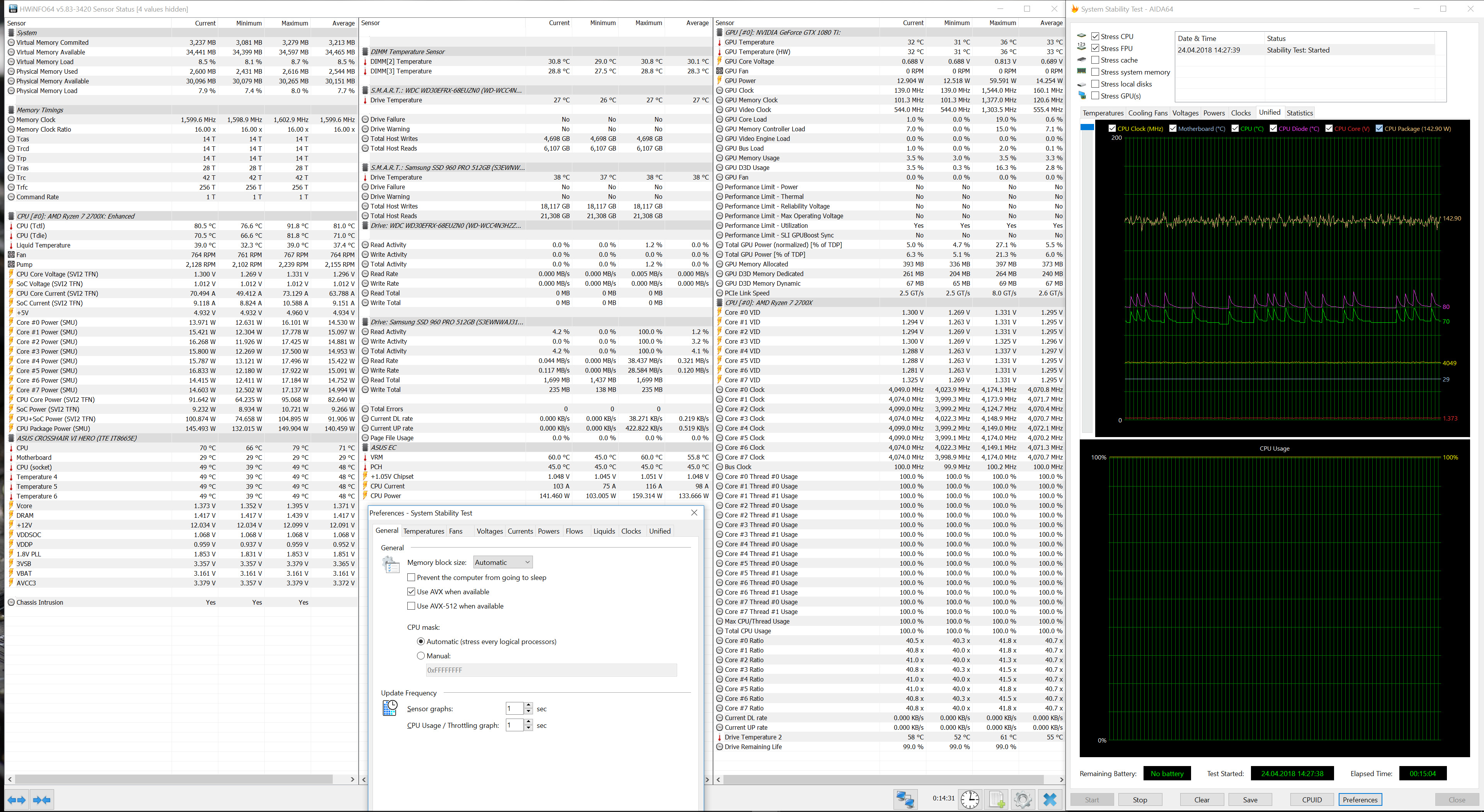

LLC1 + precision boost enable + performance enhancer lvl 2
2700X
4100.jpg [ 3.04 МБ | Просмотров: 1196 ]
1700
153.jpg [ 2.59 МБ | Просмотров: 1192 ]
выводы:
1) я не понимаю от куда скачки температуры в 10 градусов....скорее всего это программный косяк. Для сравнения фотка теста старого поколения
2) performance enhancer lvl 3+ вешает любой стресс тест
3) load line calibration выше минимального уровня (1) ухудшает термо показатели
не понятно, косяк ли это АИДы или косяк прошивки матери в части XFR и его мониторинга?
чем выше LLC, тем круче нарастание напряжения для стабилизации
а температура пропорциональна мощности, которая U^2, странно что на графиках есть "пила" температуры, но нет аналогичной пилы ни для мощности, ни для напряжения, но судя по зависонам, проблема аппаратная, низкоуровневая
