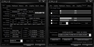

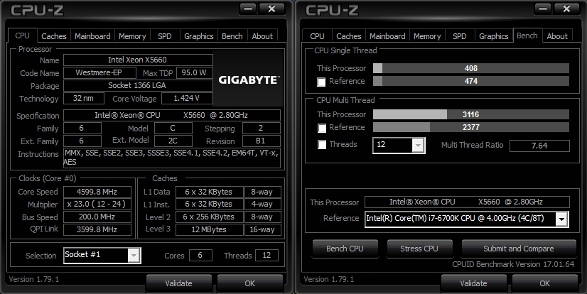

Получил я свой х5660, дошел за 15 дней :-)
Предварительный разгон:
cpuz5660.jpg [ 131.21 КБ | Просмотров: 1544 ]
Напряжение не многовато?
Оказывается, на такой частоте только cpu-z и проходит. Синийбенч уже хочет выше 1,5в. Нуегонафиг :-x
R3 Pro 4350g@4200, Wraith Max RGB, Asrock B550 Phantom Gaming 4, G.Skill TRIDENT Z RGB@4200cl16, LiteOn MU X1 512GB, Open Stand, Corsair CX750M
Регистрация: 30.10.2009
Фото: 20
многовато. да и сайнбенч не показатель стабильности. я проходил тесты сайнбенч на 4.6, но линкс уже через минуту выдавал синий экран. ставь 21 множитель и попробуй повышать шину. я остановился на 205*21. проц смог и 4.4 210*21 но часов через 6 комп перегрузился. так что откатился на 205*21 при 1.2875

Xardazzz Тут спортивный интерес. Для всего хватает и 3,5ггц. Моя плата по шине умеет 215. Проц 4,3-4,4ггц стабильно берет, но хотелось бы и выше запустить, но без воды видимо никак.
Кстати, а множитель памяти выше 10 работает у всех? Ставлю 12, получаю 2400 на памяти, перезагрузка, все ок, но работает на 2000. В биосе показывает 2400, но не работает на ней.

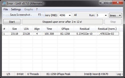

Всем привет, недавно заменил corei7 920 в лёгком разгоне до 3.5 Ghz, на xeon x5670 с разгоном до 4.07Ghz на матплате ga-ex58-ud3r v1.6 bios FK. Bclk выставил 185 mhz, множитель cpu 22 (варианты на повышение матплата не принимает), после стресс-тестов остановился на напряжении Cpu Vcore - 1.275v, при этом QPI clock - x36 с частотой 6.66GHz, Uncore clock - x16 с частотой 2960 Mhz, память ddr3 Crucial BLT8G3D1608DT1TX0 2 модуля по 8Gb с поддержкой профиля xmp v1.3 который разгоняет её до 1600mhz при 1.5v, собственно этот профиль и был выставлен в биосе, множитель на память выставил x8 и в итоге её частота составила 1480Mhz. Все энергосберегающие опции c1e, c3\c6\c7, eist отключены (к слову сказать во включенном состоянии они также не работают, хотя с 920ым работали) . Также отключены Multi-threading и Turbo boost.
При комнатной 28С в простое температура cpu - 47С (самое горячее ядро 51С), в нагрузке при стресс тесте Aida64 extrime всех компонентов системы кроме дисков температура cpu - 60С (самое горячее ядро 72С), севмост: простой - 54С, нагрузка - 60С. В таком режиме система работает пару недель. В чём собственно суть вопроса, появились редкие рандомные перезагрузки ПК 1 раз за пару дней, обычно при длительной реальной нагрузке, без синего экрана, просто мгновенный ресет. Я практически уверен что это связано с разгоном, и скорее всего с неправильным напряжением каких-то компонентов. Возможно в этом виноваты БП или матплата, так как им уже около 8 рабочих лет, хотя Aida64 (знаю что многие считаю её неточной, предлагайте другие утилиты проверю на них тоже) показывает по линиям 3.3v \ 5v \ 12v, напряжения 3.296v \ 5.027v \ 12.352v в простое и 3.296V \ 5.00v \ 12.288v в 100% нагрузке. Но выставить какие то конкретные напряжения в разделе вольтажа в биос, моих знаний не хватает. Поэтому прошу оверклокеров, да и просто пользователей форума опытных в разгоне процессоров xeon 5600 на сокете 1366, помочь мне разобраться в этой проблеме.

Slowfar Забудь про аиду как тест стабильности. Протестируй в linx, если разгон не стабильный, это быстро проявится. Можно и prime95, но им нужно тестить часов 6 и может просто продолжить работать с ошибкой в одном ядре, а linx сразу синьку покажет с нужным кодом.

Добавлено спустя 30 минут 11 секунд:
Попробовал потестить в LinX 0.7.0A он выдал через пару минут ошибку. Где посмотреть код ошибки и его расшифровку?
Intel(R) LINPACK 64-bit data - LinX v0.7.0 (Alternate)
Current date/time: Tue Jun 27 15:05:21 2017
CPU frequency: 4.069 GHz
Number of CPUs: 1
Number of cores: 6
Number of threads: 6
Parameters are set to:
Number of tests: 1
Number of equations to solve (problem size) : 23118
Leading dimension of array : 23128
Number of trials to run : 5
Data alignment value (in Kbytes) : 4
Maximum memory requested that can be used=4277851488, at the size=23118
=================== Timing linear equation system solver ===================
Size LDA Align. Time(s) GFlops Residual Residual(norm) Check
23118 23128 4 100.308 82.1258 5.234322e-10 3.478322e-02 pass
LinX 27-06-2017 15-08-13.png [ 33.32 КБ | Просмотров: 1052 ]
Ga-ex58-ud3r v1.6 bios FK / Xeon x5670@3.84Ghz / 2x8 gb crucial 1600mhz / gtx1060 3gb / БП antec neopower 650w / cooler master hyper 212 evo

Slowfar
Использование значений "авто" для ключевых напряжений на материках гигабайт чревато последствиями, так как они даже выставленные значения вручную завышают, а что там твориться в авто - неизвестно.
