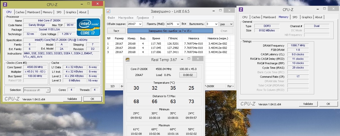

Вот блин) И правда, выбрал 10000 задач, заработало. А что это означает, почему так?
Добавлено спустя 1 час 43 минуты 34 секунды:
Разобрался, мешал длинный путь к линх!
Выхлоп правда что-то слабый на 4.6
Поставь больше память в LinX, выхлоп увеличится.

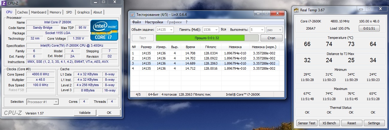

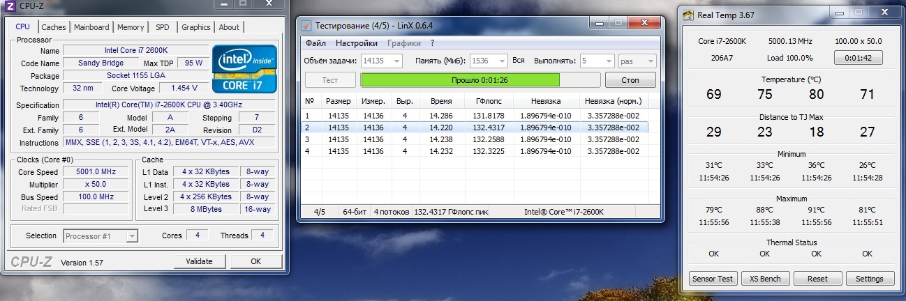

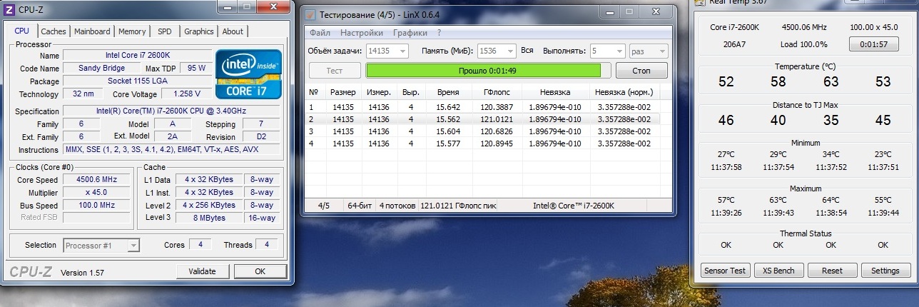

vitosol писал(а):
2500к на 4.5ГГц дает 129???
У меня на 4800MHz без HT=129GFlops
от винды еще зависит, Windows 8 чуть меньше дает чем Windows 7
Loco23
поставил объем задачи такой же как у тебя, все сходится :beer:
а вот скрины годовалой давности:
4500MHz - http://img.maryno.net/images/0c8472a98e ... 0a21c.jpeg
4800MHz - http://img.maryno.net/images/0c8472a98e ... e867a.jpeg
5000MHz - http://img.maryno.net/images/0c8472a98e ... 914b3.jpeg
