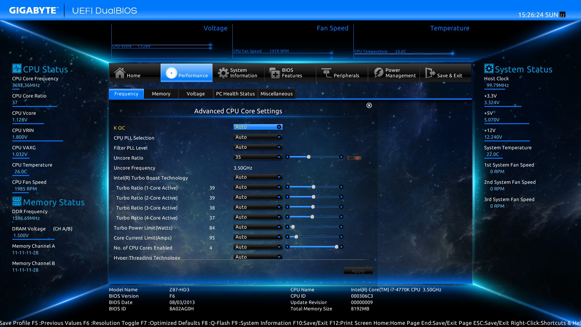

Регистрация: 15.10.2004
4elovak писал(а):
У меня в биосе от гигабайта нет возможности задать частоту кеша.
Этого не может быть.
Uncore Ratio смотрите.
Регистрация: 04.09.2015
49_big.jpg [ 378.04 КБ | Просмотров: 1071 ]
Регистрация: 01.10.2004
Откуда: Саранск
Фото: 25
lentay uncore ratio 35 же

Divinity писал(а):
uncore ratio 35 же
И что? Его ж можно задать

Divinity писал(а):
человек пишет что не нашел настройку частоты кэша
И? Ему lentay скрином и ответил)
