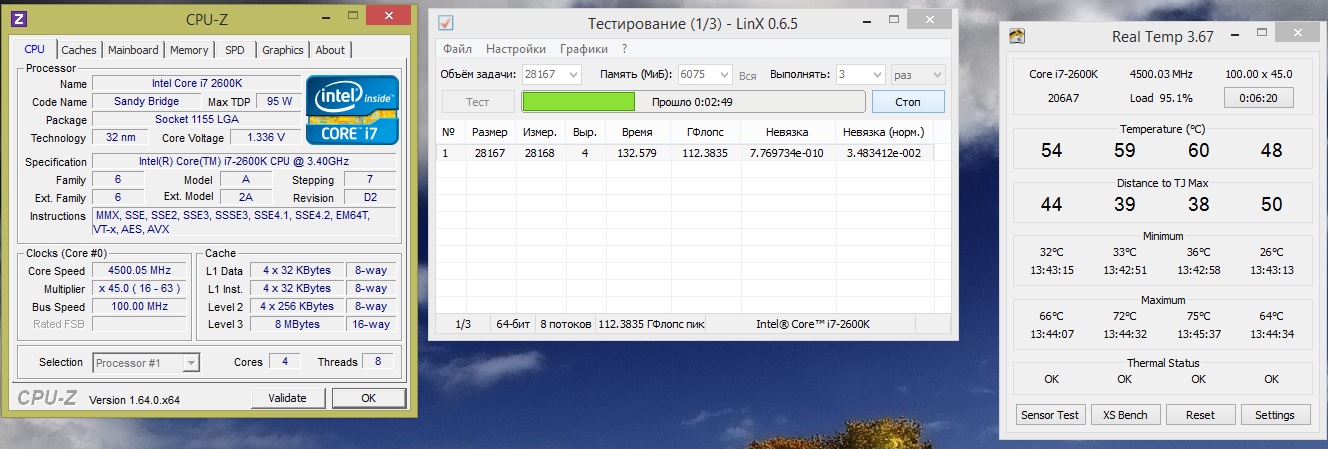

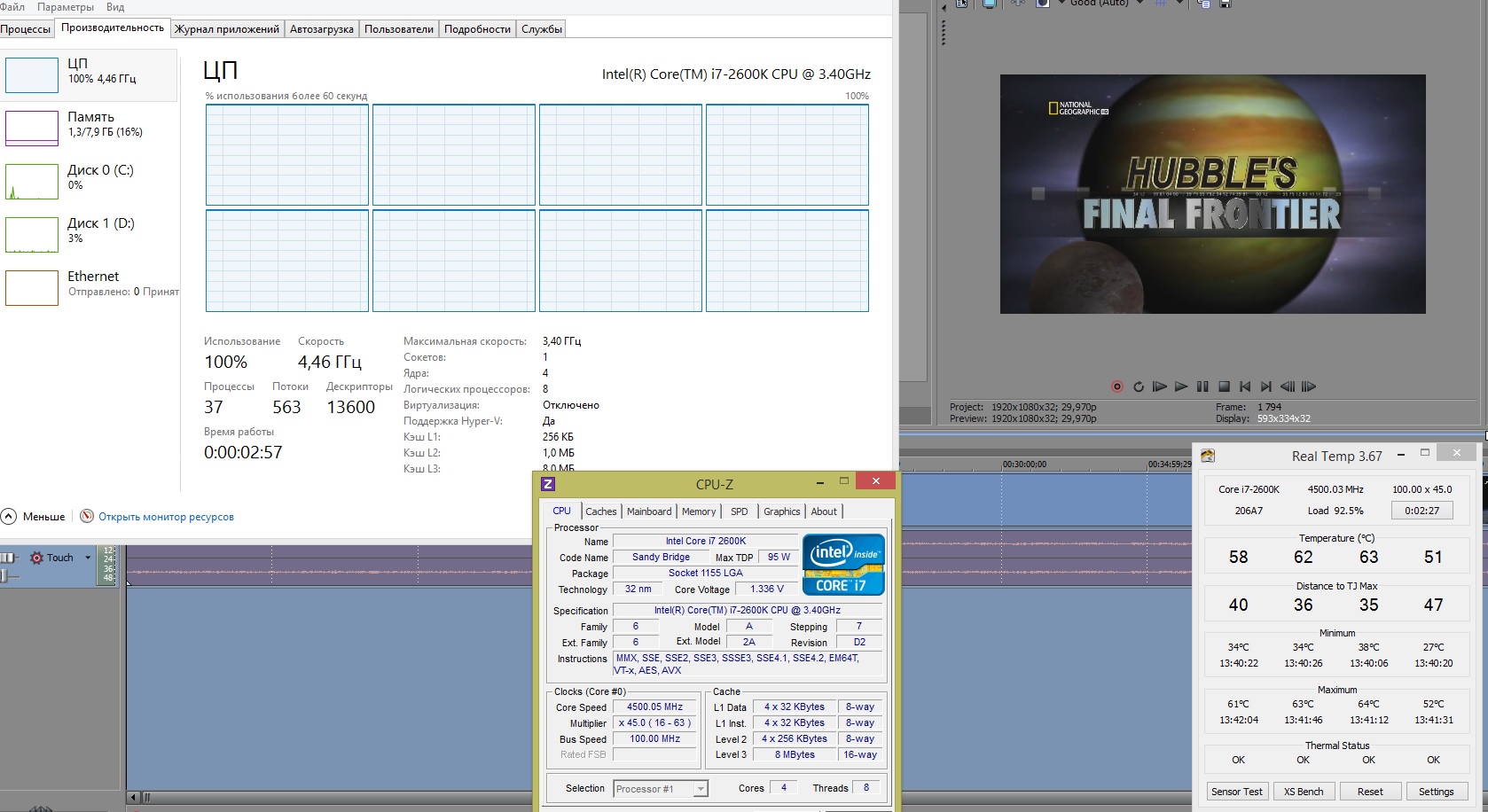

Мой 2550к со стоковым напряжением, с разгоном по множетелю до 4,5 ггц, под нагрузкой, с coolermaster n520, всего 65 градусов. Но при этом корпус хорошо продувается :)

OhneSu, как он на стоковой напруге на 4.5 работает? Скрин с линпаком будет?

Да все равно, если на 4.5ГГц такие темпы в линпаке, то я в ужасе :?:
Регистрация: 03.06.2013
Фото: 8

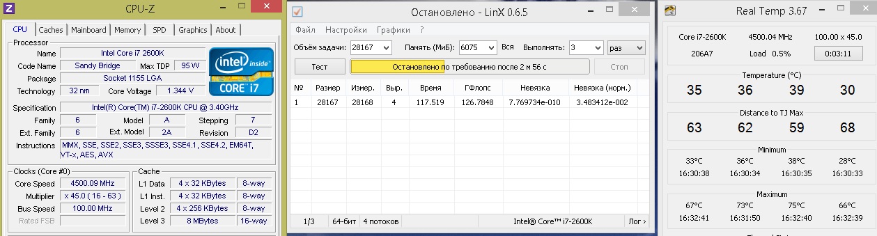

Xaden прав, вольтаж на авто стоит, линпак на выходных прогоню для скринов, посмотрим как он его нагреет. А под нагрузкой имелась ввиду - игра planetside2.
