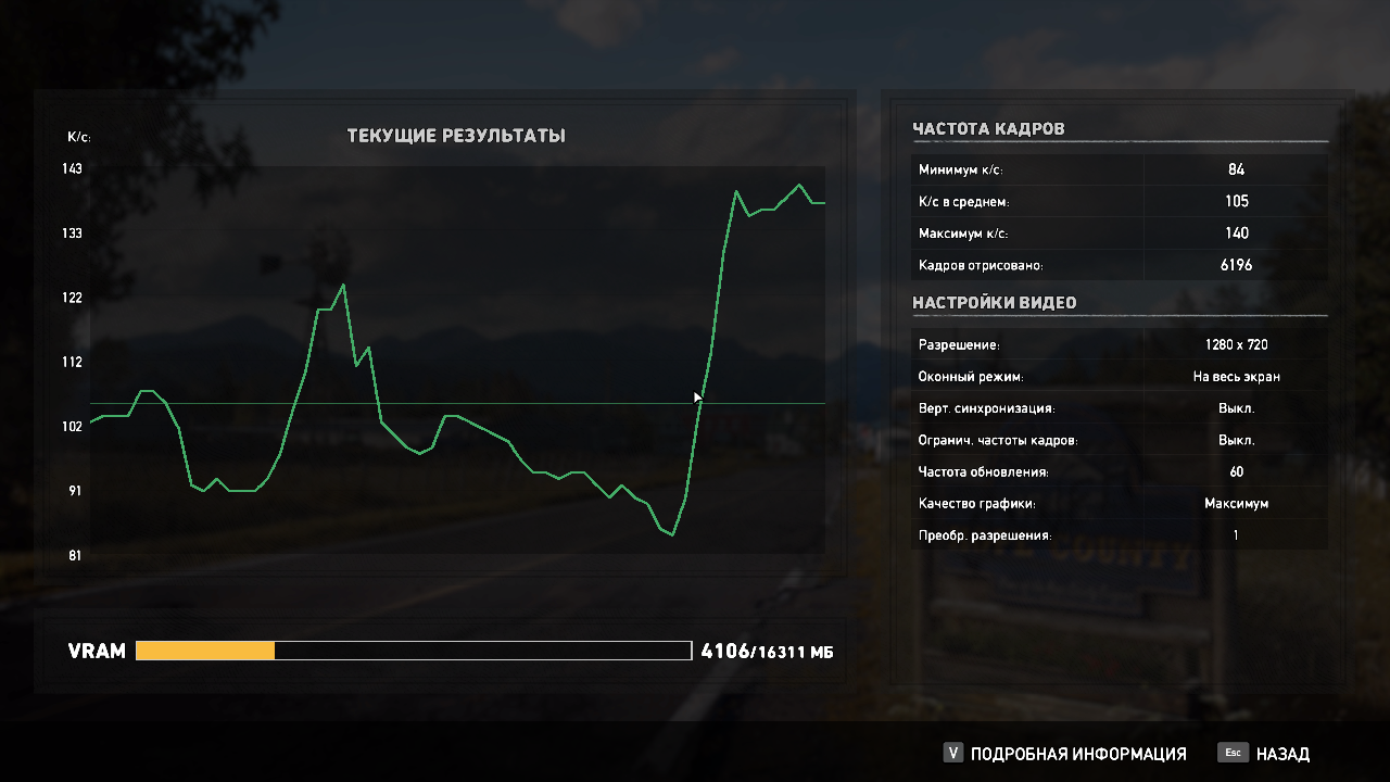

Владельцы Ryzen 2600 (2600Х, 2700, 2700Х) + Radeon, у кого есть Far Cry 5 с HD текстурами. Прогоните, пожалуйста, встроенный бенч на ультра настройках в 720р и выложите здесь. Вот мой результат

vorvort писал(а):
Так речь о процессорах. Общепринято мнение, что в 720р видеокарта не влияет. Соответственно 2700X должен побеждать Ryzen 2600. У меня даже частота была 4200 против 4000 у 2600.
Или все таки карта Nvidia влияет на баланс и сравнивать 2700Х + Radeon vs 2600 + GTX некорректно?
Да вообще-то нет, в 720р карта еще как влияет, тем более на ультра. И да, это некорректно. Так как одни игры любят синие карты, другие зеленые. А еще рузенам больше подходят зеленые ГПУ. У меня была вега 56, с моим рузеном она на уровне 1060 в ассасин крид одиссее.
vorvort писал(а):
Я не понимаю, почему проц сливает 2600?
Потому что упора в проц нету? Нету боттлнека. Все равно от карты зависит и предпочтений игры.
В Одиссее нет оптимизации под Ryzen + Radeon. Там тотальный слив этой связки vs Intel + Nvidia.

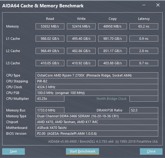

vorvort
добейся от памяти чтобы скорости кэшей (чтение и копирование) были как можно ближе друг к другу !!!
а у тебя в L1 копирование ниже всех 1000-900-800 (ну с твоих слов)
скорее всего и в L2 тоже самое
возможно и в L3
PS у меня провал в L2 в копировании пока проц чуть не нагреется ,нагревается и всё нормально
влияет на это напряжение проца ,напряжение Soc и тайминги памяти ну и напряжение на память может так же влиять
и EDC троттлинг включи
ну сама винда может влиять ,я когда запускаю 3DMark ,у меня проц может накрутить как 18 тыс физики так и 19 тыс в fire strike
и дело именно в винде ,но обычно раза со второго прогона fire strike всё нормально и именно только в этом тесте
Вот кэши стокового процессора:
Aida64.jpg [ 92.35 КБ | Просмотров: 780 ]
Последний раз редактировалось Vorvort 18.04.2019 1:32, всего редактировалось 1 раз.
Регистрация: 30.08.2015
Фото: 42
в общем нормально ,только L2 копирование маловато ,надо подтягивать ,где под 900(870-900 хорошо бы было) должно быть
теперь надо проц в фиксированный разгон да так чтобы эти циферки хуже не стали а потом тамингами подогнать копирование L2
и нужно напряжение на Soc на пару шагов докинуть к тому что сейчас есть ,L3 выдаст лучше результат возможно и L2 поправится

проблема у него не в карте, а в памяти, либо софте.
это написано не с целью развести срач, а показать с чего все началось. человек сравнил свои показатели с показателями выложенными другими участниками форума (в т.ч. мной) и пришел сюда за советом, а в ответ ему говорят что это радеон такой. ну елки палки. ну не может радеон 7, который на равных частотах паритетен с 1080ти, сливать 1070ти в 720р, ну серьезно. :(
