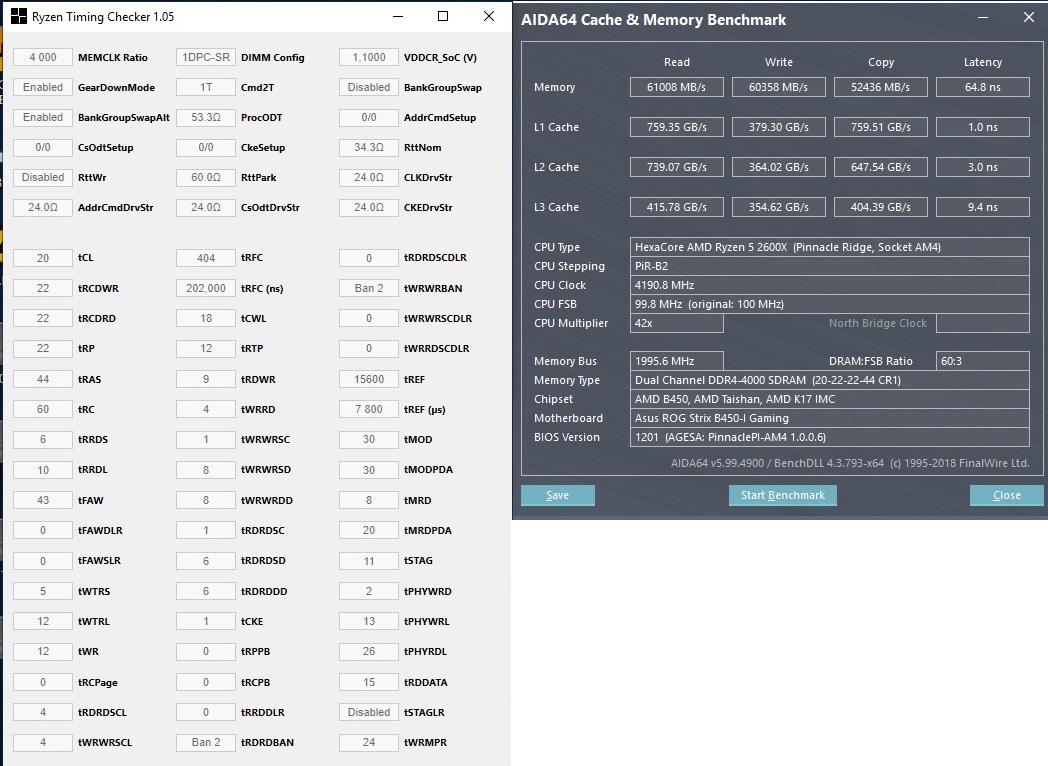

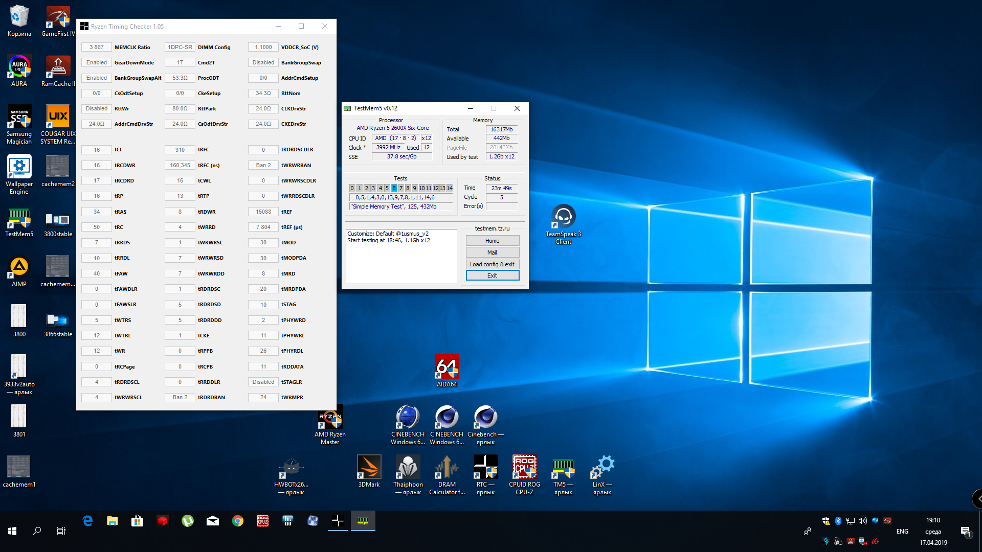

выглядит недурно :oops:
cachemem3866.png [ 91.77 КБ | Просмотров: 990 ]
3866stable.png [ 1.1 МБ | Просмотров: 990 ]

lDevilDriverl, очень и очень недурно :beer:

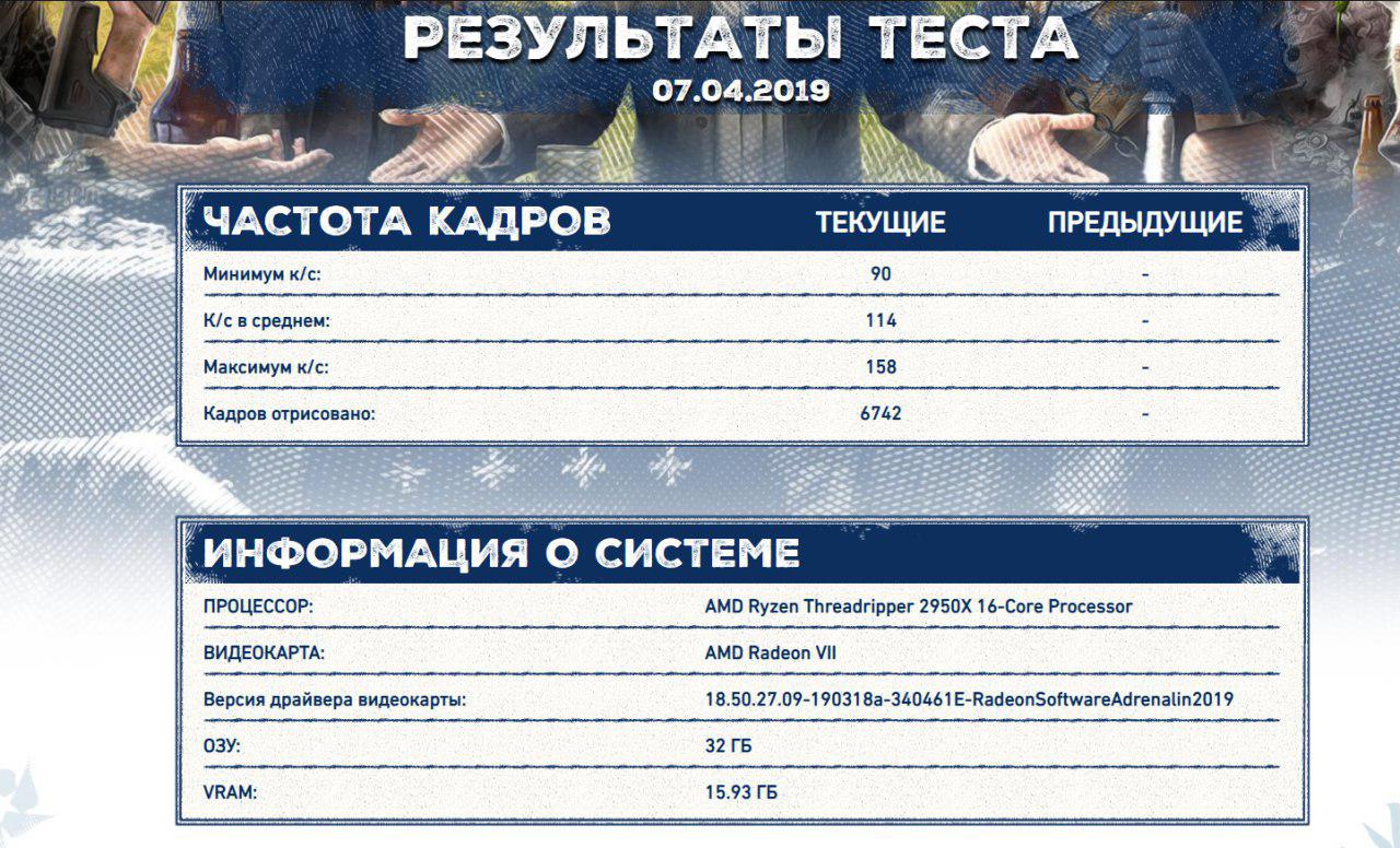

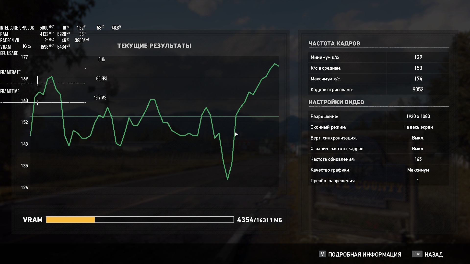

vorvort, зачем что-то делать, если ты сам показал, что твой процессор не может в Far Cry 5 выдать больше 105 FPS AVG.
У меня всё вполне ожидаемо - и 2950X c radeon vii выдал чуть больше FPS, чем у тебя, равно как и 9900к показал на 50% больший FPS с radeon vii
2950x.jpg [ 215.57 КБ | Просмотров: 954 ]
9900k.jpg [ 304.09 КБ | Просмотров: 954 ]

красивы фоточки железок :beer:
вот ту коробочку с памятью бы для тестов :oops:
давайте тесты для частот 3733cl14 3800/3866cl16! :beer:
