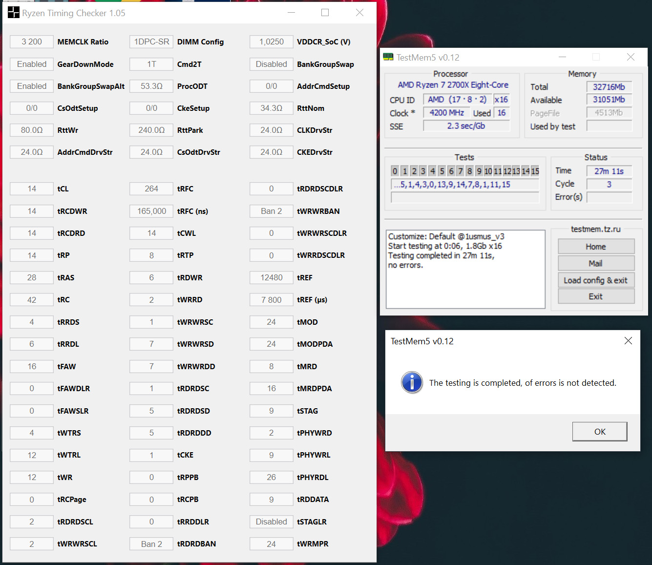

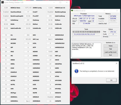

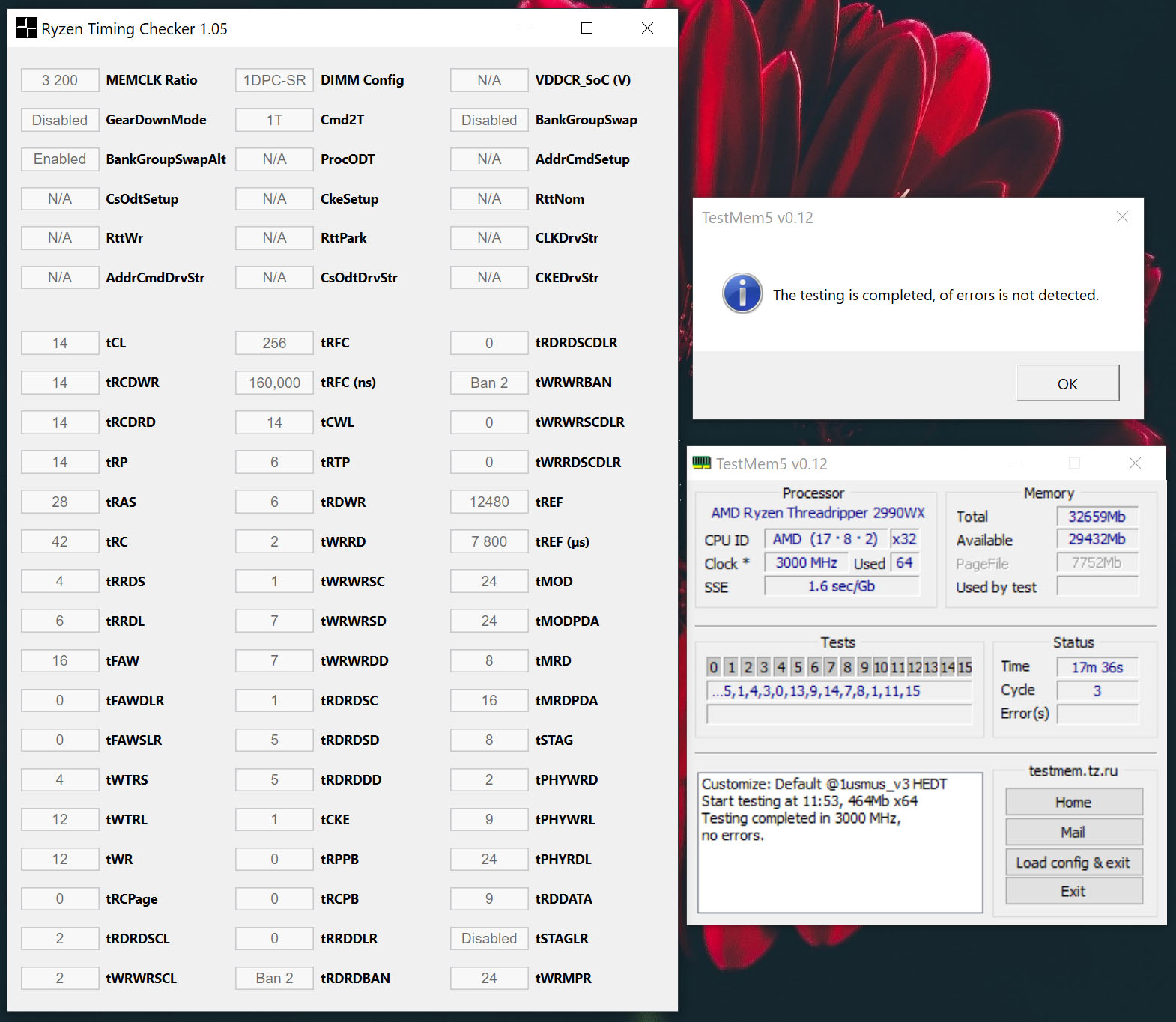

TM5 0.12 V3 config
https://drive.google.com/open?id=17u_88 ... 5peEicbBsQ
v3desk.jpg [ 347.85 КБ | Просмотров: 791 ]
v3hedt.jpg [ 339.94 КБ | Просмотров: 791 ]
* добавлено 2 новых теста
* залочено динамическое выделение памяти дабы не было "крашей" во время тестирования
* временно отстранен от своих обязанностей тест номер 14, так как возникали единичные ситуации в которых там была единичная ошибка
* добавлен конфиг для HEDT с 4 каналами
Чтоб работал конфиг, с папки удалить cfg.link!!!
