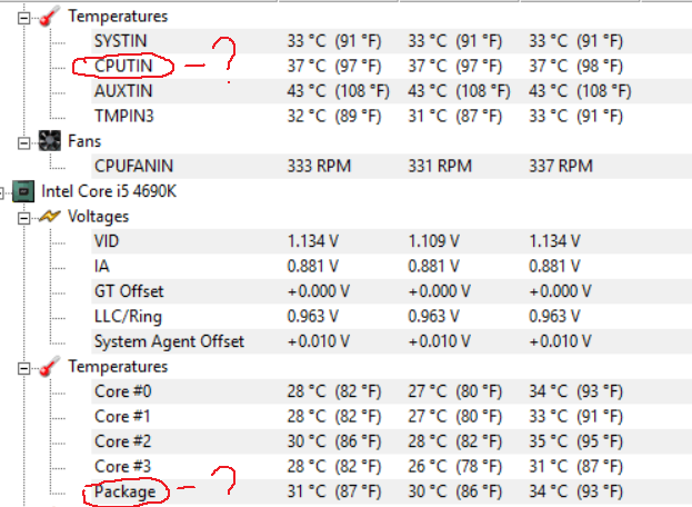

Astartes писал(а):
Т.е. указанные 72 градуса на крышке примерно равны 100 градусам на ядрах.
Не буду спорить - доказать ничего не смогу. Меня смущает другое:
"This initial measurement is done at the factory. Post-manufacturing, Tcase is calibrated by the BIOS, through a reading delivered by a diode between and below the cores"
Значит BIOS зачем то калибрует её?

Регистрация: 04.09.2015
[quote="Astartes"][/quote]
Если не хотите со мной обсуждать изъёзженую тему - мне не принципиально.
Вопрос у меня тот же: зачем BIOS калибрует "мистическое значение"?
Почитал труды модератора http://people.overclockers.ru/alex1974/ ... rov_Intel/ с кулером сверху - сразу напрашивается: http://physics.ru/courses/op25part1/con ... gA5ePRVaBY
"Например, при тепловом контакте двух тел с разными температурами тепловой поток всегда направлен от более теплого тела к более холодному. Никогда не наблюдается самопроизвольный процесс передачи тепла от тела с низкой температурой к телу с более высокой температурой. Следовательно, процесс теплообмена при конечной разности температур является необратимым."
1.По - простому если сверху стакан с азотом то TJ - Tcase будет не 28 а гораздо больше - в зависимости от СО значение изменяется.
2.Intel делал замер с термопастой, а с ЖМ и припоем разница существенно сокращается на те самые 15-20 градусов.
Тогда значения мониторинга CpuId связанные с Package и отличающиеся от температур ядер - бутафория? (ЖМ под крышкой)
Снимок экрана (24).png [ 141.91 КБ | Просмотров: 1302 ]
Регистрация: 15.10.2004
Нельзя калибровать то для замера чего просто не предусмотрено средств. Tcase как и TDP нигде не зашиты и прочитать их нельзя, они просто заявлены интел для данного конкретного проца (то есть замерены и определены самой интел). Например есть некоторые сомнения что скажем под предельной нагрузкой в стресстестах топовый проц не перешагивает через заявленное значение TDP, а младшие модели могут даже не не дотягиваться до указанных интел значений.
Что до калибровки tcase...ок, для чего? Если термозащита повязана на tjmax и датчики DTS, а термодиод, если о нем речь, не используется ни для чего кроме как для управления платой оборотов вентилятора проца.
Вы же сами прочитали что такое tcase...эта температура не имеет отношения к package. Температура package практически не отличается от ядер, что наводит на мысль что это те же цифровые датчики DTS...и кстати отличие в показаниях может быть просто следствием большого промежутка времени при опросе датчиков.
"This initial measurement is done at the factory. Post-manufacturing, Tcase is calibrated by the BIOS, through a reading delivered by a diode between and below the cores". Я не выдумываю http://www.intel.com/support/processors ... ?switch=ru
5 градусов?
lentay писал(а):
5 градусов?
У меня разницы между самым горячим ядром и package нет вообще...какие 5 градусов?
KT писал(а):
То есть мы сменили ТИ на ЖМ, провели эксперимент как парни с XS, получили на крышке более высокую температуру. Да разница температур уменьшилась...и
Да я об этом. Вот в том то и фишка, что значение не "мифическое" - просто на свой стах и риск - во всех инструкциях написанно со знаком "!" - на 5-7 градусов возможно и ничего серьёзного, а от 90 - я бы такой процессор с рук не купил
Добавлено спустя 1 минуту 49 секунд:
KT писал(а):
какие 5 градусов?
потому я и обвел две величины, что там что - без понятия.
Регистрация: 17.10.2012
Откуда: Минск/Беларусь
lentay Вы зря так загоняетесь, ибо от знания Tcase ни Вам, ни кому более ни тепло, ни холодно.
Нет ни в крышке, ни под крышкой никаких датчиков.. Пользователь имея систему, по умолчанию, никак не сможет увидеть показатели температуры на крышке.
Тем более Вы же читали пост овера по Tcase, какие еще вопросы могут быть после этого?..
Или Вы считаете что package- это и есть Tcase? Не губите мою нервную систему таким грубым дилетантством((((
