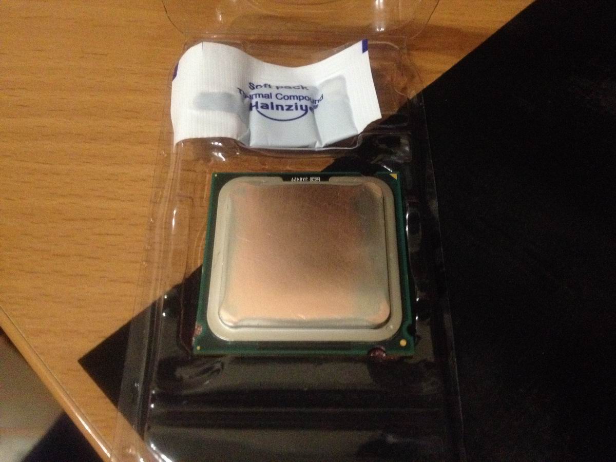

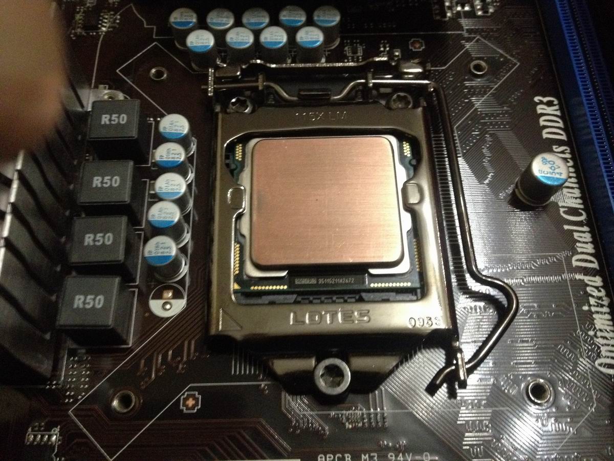

на 775 сокете баловался, остановился на таком варианте:
- берется "ровная" поверхность
- лист шкурки (зернистость 1000-1500), смоченная водой
- никаких кручений, вращений и поворотов
- строго в одну сторону и с одним и тем же усилием
проводил 5-6 раз (по всей ширине листа) шкурки, после смывал всю пыль / фрагменты и по кругу
крышка может и не равномерно стачивается (нужно усилие подобрать, чтобы не перекашивало), зато плоскость сохраняется
полировкой не занимался
сняло 2~3*С
картинки
IMG_5668.JPG [ 130.26 КБ | Просмотров: 991 ]
IMG_5689.JPG [ 192.76 КБ | Просмотров: 991 ]
второй опыт на 1156, пытался уравновесить силу нажатия, чтобы не перекосить
замеров не делал
IMG_5999.JPG [ 196.32 КБ | Просмотров: 991 ]

плоскость / отпечаток то проверял? визуально, есть подозрения что только края срезал, а холм остался..
плоскость - линейкой или лезвием от канцелярского ножа
отпечаток - кулером

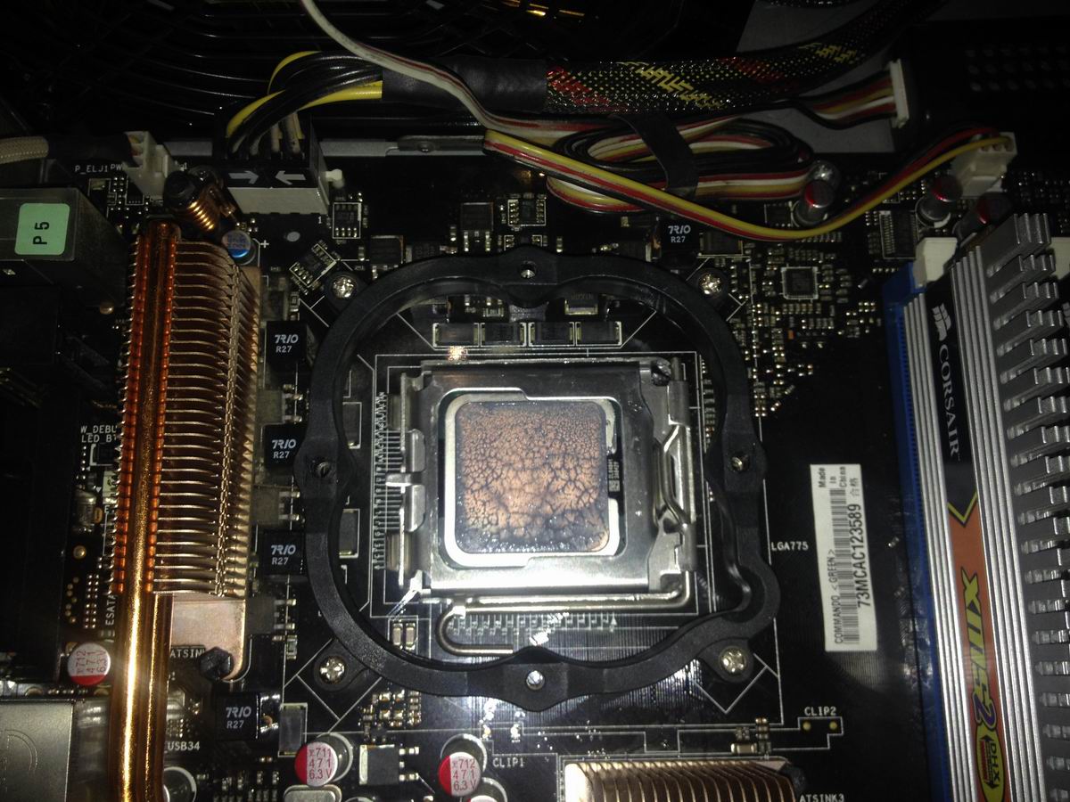

Товарищи, как на Ваш взгляд, нормальный слепок термопасты на цп или нет? Кажется, что башня плохо снимает температуру, вот понять не могу, нормальный прижим по центру или нет? Термопасту наносил полосой вдоль кристалла, чуть излишне намазал, конечно, но это не принципиально.
Куратор темы
Регистрация: 20.12.2010
Фото: 199
wangmerc тут от консистенции пасты зависит) если она жидковата, то центр пережат, вероятно есть бугор в охладе
Регистрация: 25.08.2016
Откуда: сибирские афины
Atheros да MX-4 обычная, правда ей уже несколько лет и она просится на замену, так как вместе с пастой из тюбика выходит что-то очень похожее на воду, что не очень круто, конечно

Плохой. Нормальный прижим только где "песочные часы"
overclockers.ru/blog/Coolio/show/36529/rukovodstvo-po-raskrytiju-potenciala-i-tonkoj-nastrojke-vozdushnogo-ohlazhdeniya-personalnyh-kompjuterov
