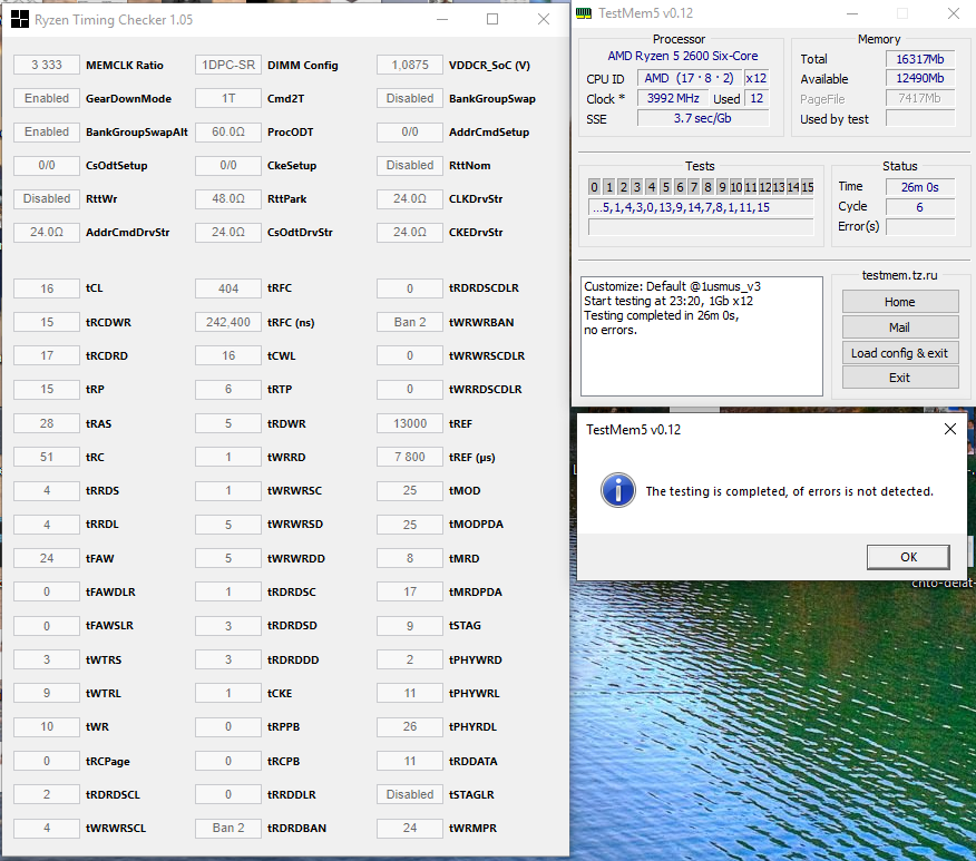

Регистрация: 19.12.2018
lDevilDriverl,
Screenshot_39.png [ 378.76 КБ | Просмотров: 762 ]
R7 5800X3D + AssRock B450M Pro4 + RTX 4070 Ti
Регистрация: 18.04.2014
Фото: 23
Marktomato писал(а):
lDevilDriverl,
:ok: теперь можете попробовать ужать тайминги, если есть конечно желание :-)
