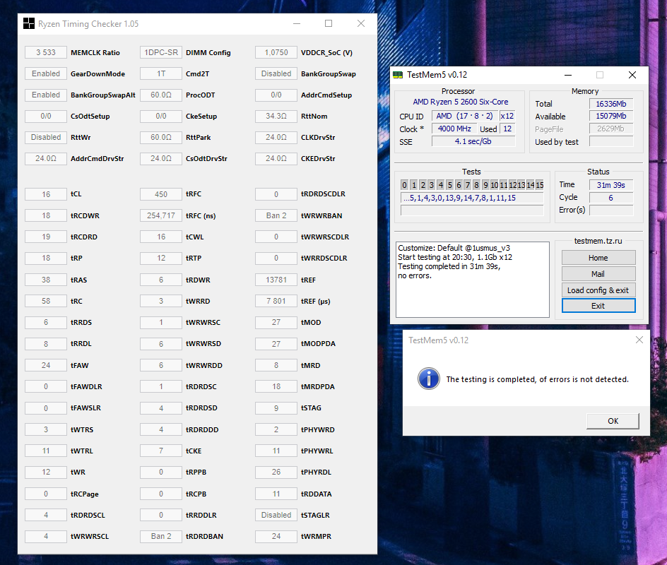

Вроде осилила система 3533, но не без повышения таймингов. Надо попробовать ещё чуть снизить обратно. В любом случае большое спасибо куратору темы :-)
Снимок.PNG [ 473.31 КБ | Просмотров: 952 ]
Ryzen 5 2600 4.0@1.25v; B350 Tomahawk; Samsung OEM BB2 3533cl16@1.41v; Vega 64 Nitro+ 1642/1100@1040mv/1020mv; FSP Epsilon F4 650W

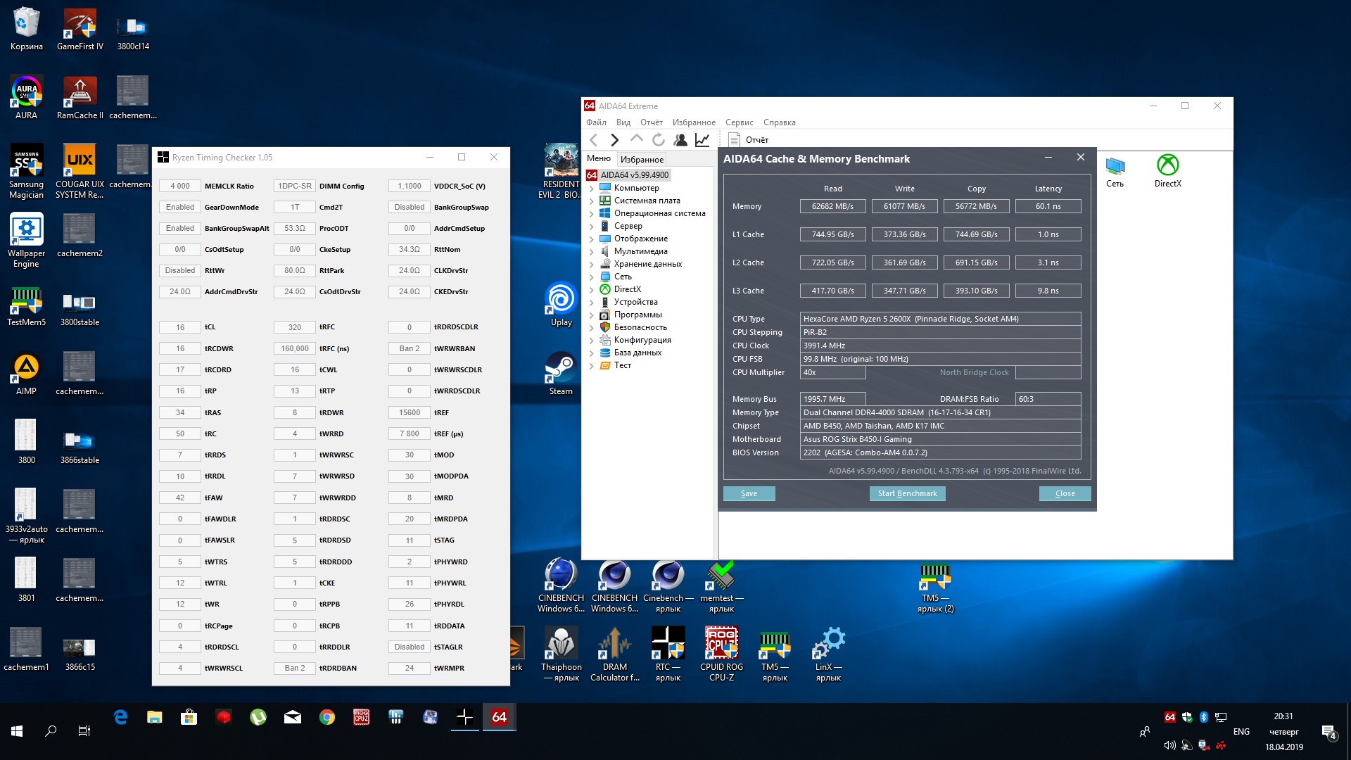

спокойно не сидится на пресете 3533 из калькулятора и решил подправить тайминги, начал с первичных и получилось так что ПСП поднялось, но и латенси увеличилось. Это нормально?
п.с. новый тест прошёл

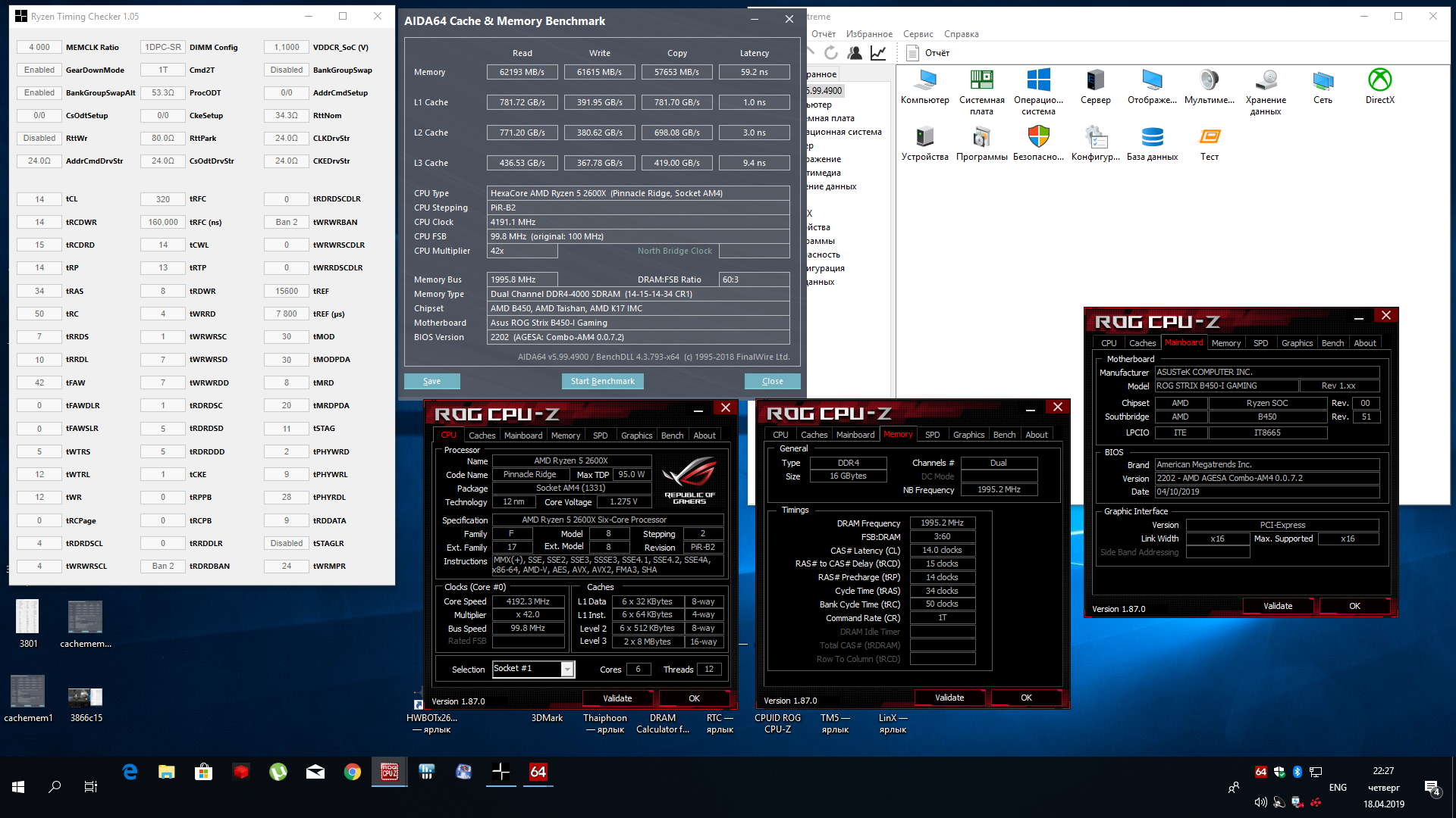

ну прям на 15 циклов просится!) при 1.43 сильно не нагреются :D
trrdl за что у нас отвечает?)
интересно, 3600cl12 реально без ln2?)
но это я походу загоняюсь...?! да?
4000cl14.png [ 710.11 КБ | Просмотров: 864 ]
https://valid.x86.fr/fylry5
1. 5950x c8hw bdie 6800xt, 6900xt

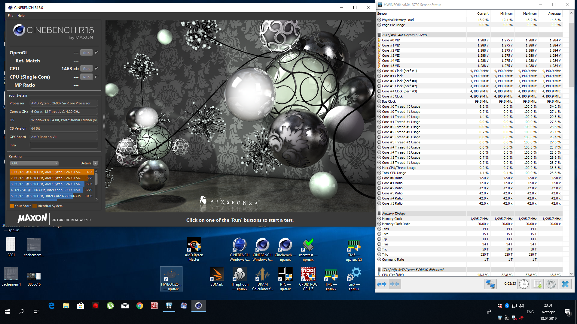

Remarc нужны настройки таймингов для 3600cl12! Хочется потестить!)))
4000cl14R15.png [ 1.57 МБ | Просмотров: 814 ]
проц стоит на х42, х44 не хочет грузиться... :-( ну да и ладно, прекращаю насиловать память :-)
