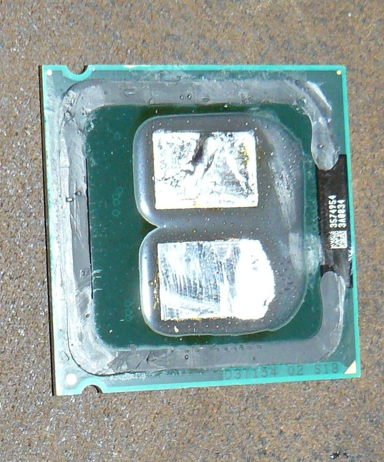

как кристаллы расположены под крышкой
(ключи развернуты, не смотри на них)
фотка
E5430.jpg [ 254.79 КБ | Просмотров: 930 ]
Вергилий писал(а):
Хотя монтаж NH-D14 дело хитрое, может не стоит винты до упора крутить. Я может всю термопасту этим выдавливаю.
с NH-D14 лично не сталкивался, всех нюансов не знаю..
но предположу, что если паста выдавливается - то она там в излишке
