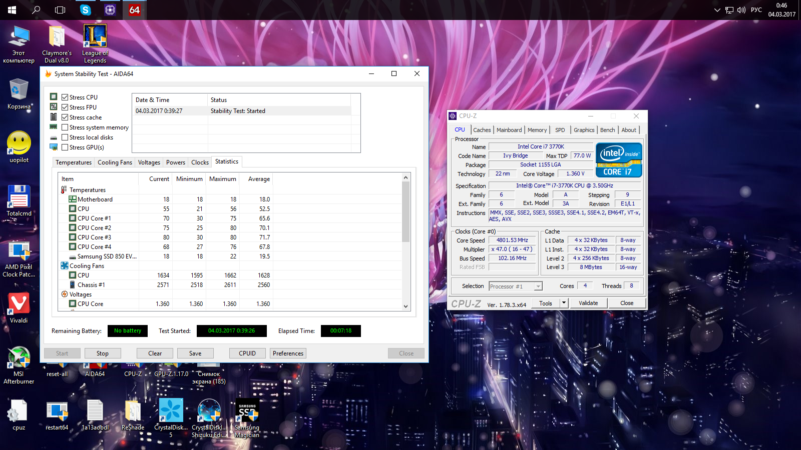

у меня происходит какая-то дичь кажется с 3770k... так бывает что вот норм работала оперативка у меня на 1912МГц гдет, шина была гдет 102, проц был 4400МГц, всё было хорошо, сейчас проц уже скальпирован и его охлад улучшен/заменён тоже, но вот 4,8 не работает адекватно пока оперативка на 1912МГц, делаю оперативку на 1800МГц, и проц норм без проблем работает на 4,8. с 4,9ГГц также история, при 1800МГц памяти бсоды, вылеты приложений, но как делаю 1600+МГЦ память проблемы изчезают, проверено по несколько раз, хотя может всё же это всёравно не правда и случайность, как так может быть ваще потому что? мать ASUS P8Z77-V - напряжения контроллера памяти в биосе что-то не наблюдаю?.. память набрана 3мя планками 4+8+4Гб

Регистрация: 22.11.2015

Nebulus писал(а):
Нет Vccsa?
есть, а разве это то? тут вот пишут http://greentechreviews.ru/2012/12/16/r ... edeleniya/ вот говорится и про VCCIO и про VCCSA, но я попробую, вернее там уже стоит 1.0, а было 0,95 и ничего вроде не изменилось, попробую 1.1 посмотреть
Nebulus да помогло кажись, спасибо :beer:
в принцыпе даже вижу хорошее собщение по этому значению ASUS LGA1155 на чипсете Intel Z77 (процессоры Sandy Bridge и Ivy Bridge) #9890984
