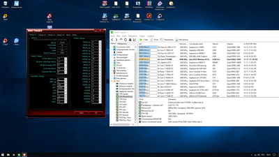

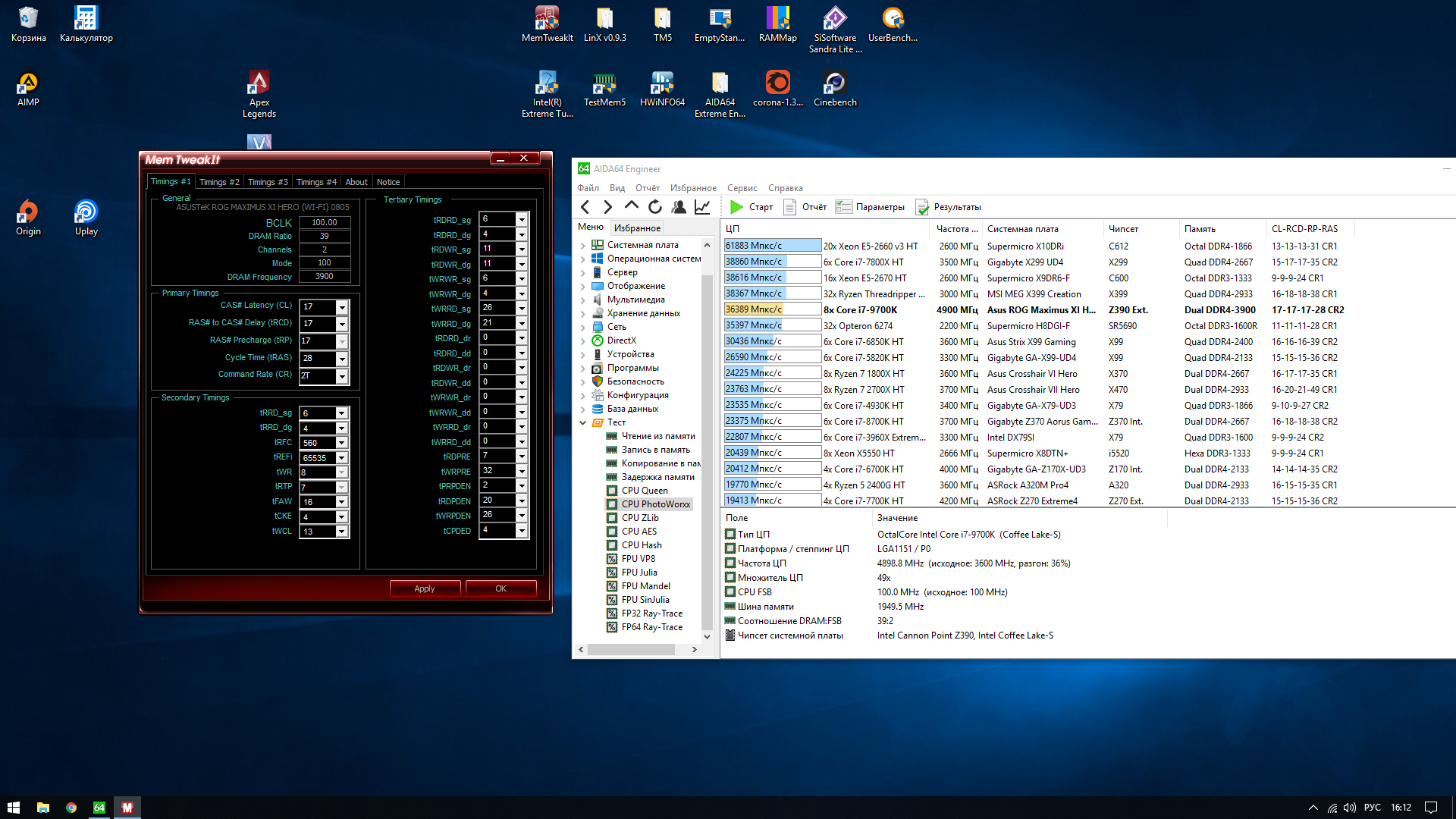

Матрикс писал(а):
По факту влияет в основном частота процессора. Можно смело гнать до 4.3 и ставить рекорды.
Покажи свой результат на 4200. Интересно как зарешает память у одинаковых процессоров...
lDevilDriverl писал(а):
а что эти цифры показывают?
Скорость обработки фотобанков. В этом тесте память рулит, 4 -х канал.

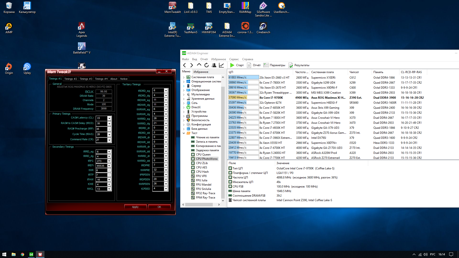

leodemon писал(а):
память 1.37(в прочем в дуал не как не заметил разницы)
У тебя tRC и tRFC конские. Первички для 3200 тоже. И вольтаж. Подбирай первички, потом продолжим. Предварительно 16-18-16-16-36 tRC 56. Остальное в авто. Вольтаж 1.35, SoC 1.05 В.

Регистрация: 19.04.2019
похоже что нет
vorvort писал(а):
Кто перегонит?
а ф чем проблема обогнать твои конские таиминги? а если поставить 3533 на раму,будет около 34000)

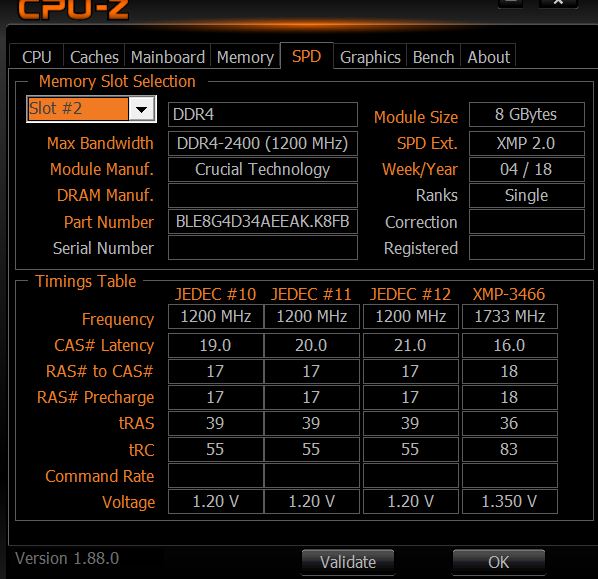

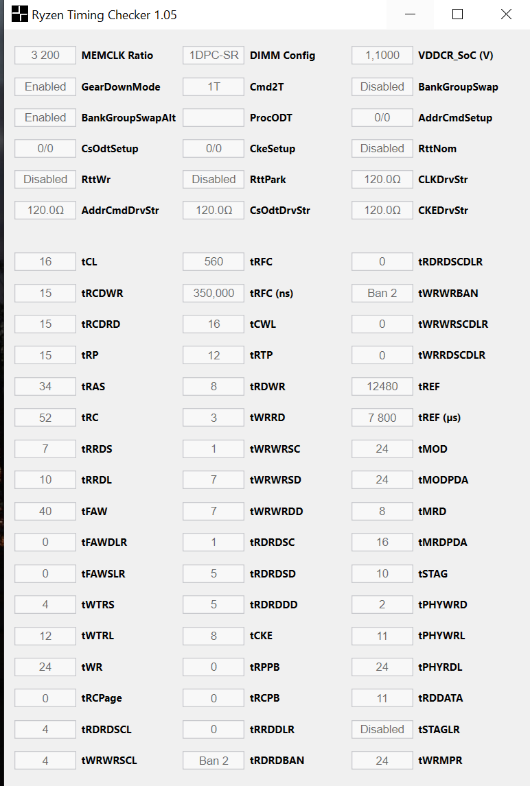

спасибо за отклик,тайминги получается подвигать,а вот частота 3200 потолок.повторюсь в синг моде они обе 3466 штатыные из XMP берут.

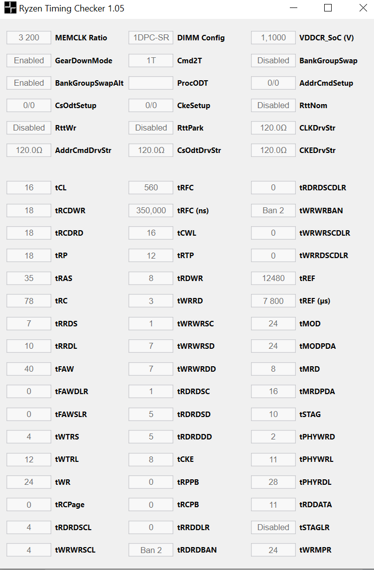

vorvort писал(а):
Не забывай, что у тебя двухранг, для него 3200 отлично, а ты на 3466 замахнулся. Тайминги первичные и вольтаж пошли, которые тебе постил?
вроде одноранг, просто штатные у них 3466 и с выключеным двуканалом легко стартанула 16-18-18-18

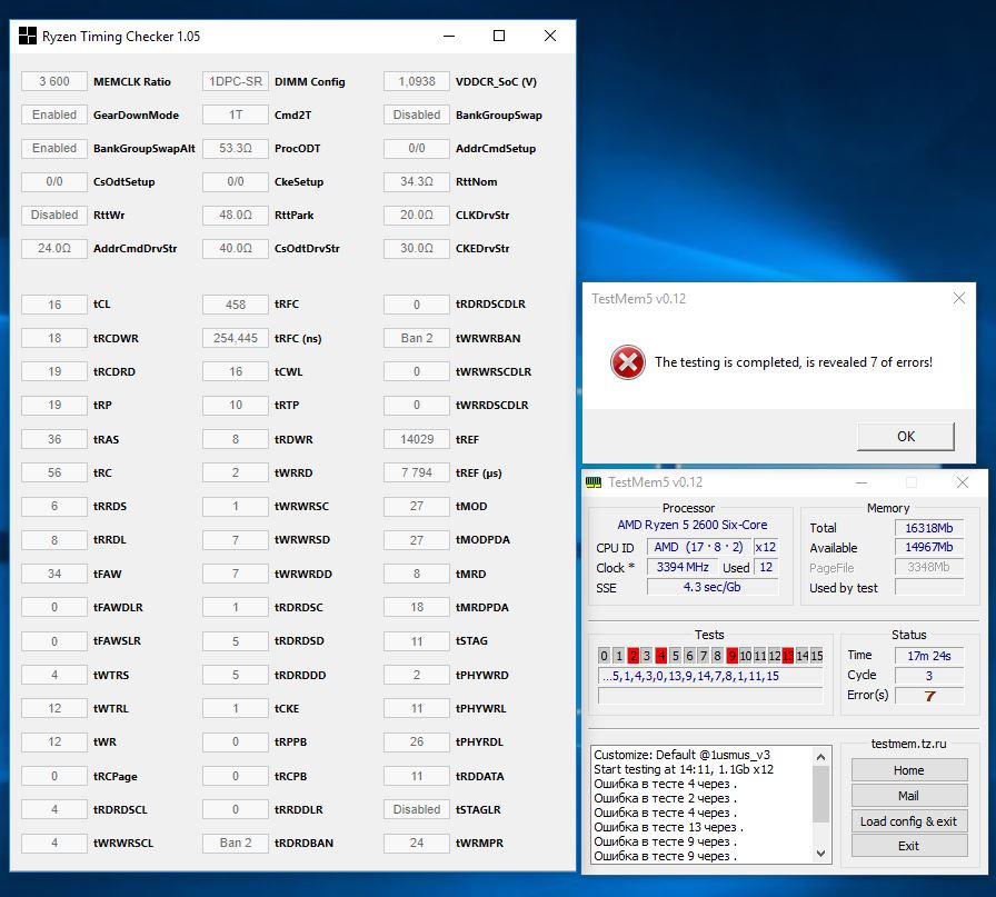

По скрину RTC первички у тебя отличные. TM5 проходишь 5 циклов без ошибок? Программу в шапке можно скачать. Если да, то пробуй tFaw 36, tRFC 416.
Естественно в двухканале.
Регистрация: 04.09.2017

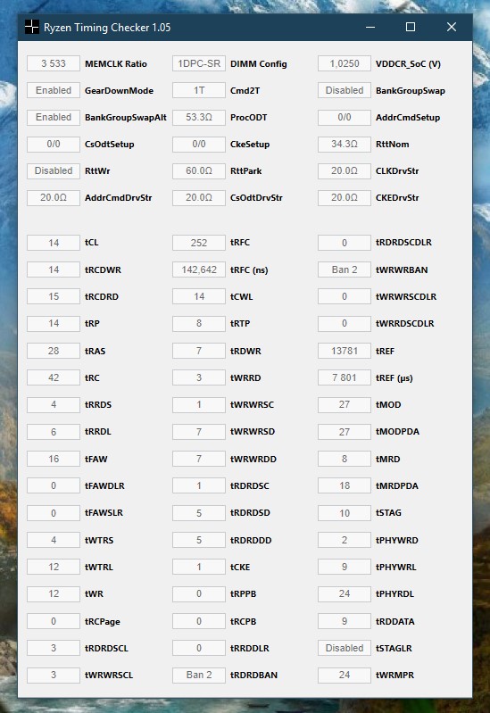

Товарищи.
Помогите стабилизировать память (точнее, подскажите что подкрутить надо).
Все из профиля, проц в стоке, но на 1,2в.
Память с обдувом.
11111.jpg [ 123.72 КБ | Просмотров: 691 ]
Откатись на 3533 с теми же таймингами и вся стабилизация.

Регистрация: 13.09.2012
Фото: 19
У тебя смешаные четно, нечетные первички - это неприемлемо. Ставь все четные или все нечетные. ProcOdt я бы выбрал 60 или выше, tRC 58, tRFC 464, 485, tFAW 36.
