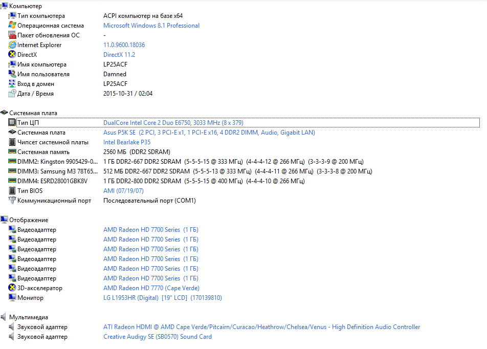

Есть такая система на не очень хорошей плате, о которой отзывы такие же.
Не знаю какой зеон брать что бы не пришлось обламываться, 440 или всё же 450?
Снимок.PNG [ 61.77 КБ | Просмотров: 2974 ]
