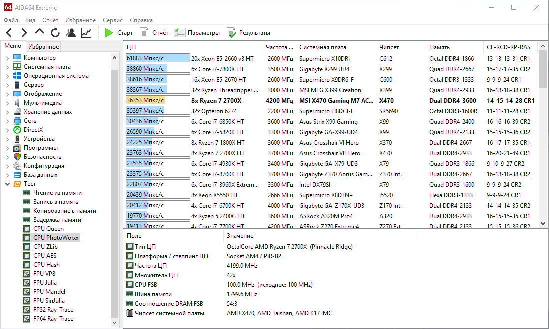

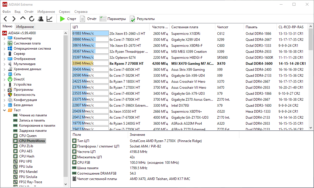

vorvort писал(а):
Кто перегонит?
Да легко.
SMT on
aida64_2019-04-19_17-18-30.png [ 99.87 КБ | Просмотров: 668 ]
SMT off
aida64_2019-04-19_17-25-11.png [ 99.59 КБ | Просмотров: 668 ]

skawr писал(а):
Да легко.
Как то печально: между 3600CL14 и 3466CL18 с одинаковыми процессорами всего 10% разницы...
Видимо тест малочувствителен к таймингам, как уже говорили выше.

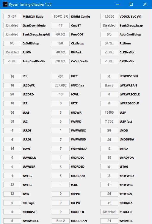

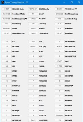

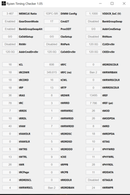

По скрину RTC первички у тебя отличные. TM5 проходишь 5 циклов без ошибок? Программу в шапке можно скачать. Если да, то пробуй tFaw 36, tRFC 416.
Естественно в двухканале.
спасибо,незнаю как но после танцов с бубном запустил 3466 и прошел тест ТМ5,если есть еще мысли готов еще потанцевать на таймингами)
в итоге причина по которой я смог запустить 3466 procODT 60! и только 60 не больше не меньше)

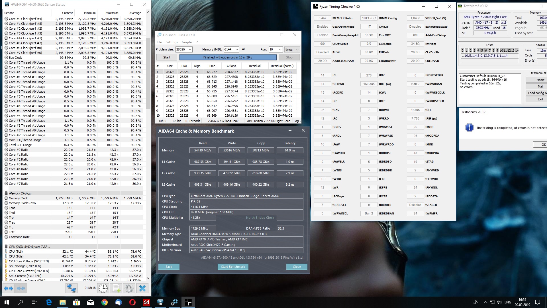

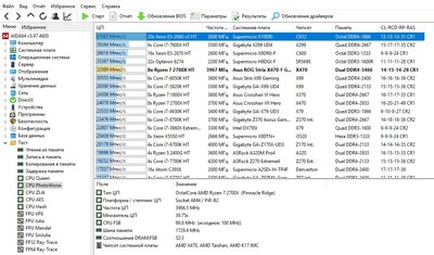

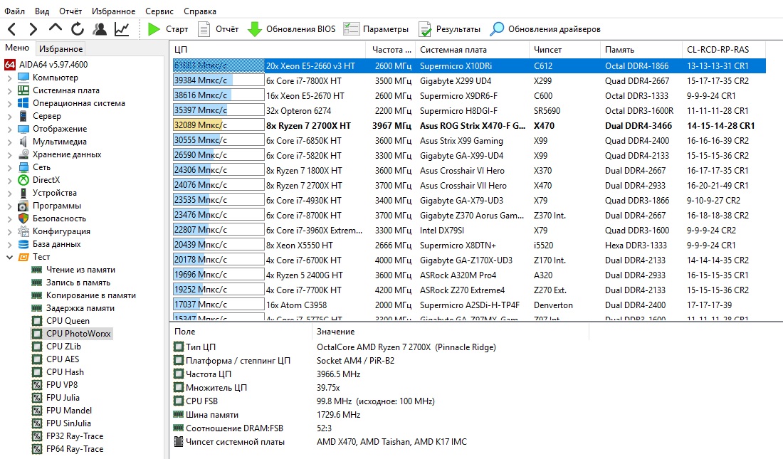

vorvort писал(а):
Кто перегонит?
Если честно, то мне даже ничего делать не пришлось, полный сток, режим PE - default.
AidaStockPhotoWork
AidaPWork.jpg [ 303.36 КБ | Просмотров: 558 ]
Alltest3466cl14fast.jpg [ 683.51 КБ | Просмотров: 552 ]
Думаю, если вырублю всякие там Стимы и Орижены, да наролю результат, можно и больше сделать.

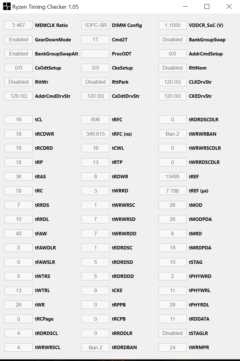

Ты меня вообще не слушаешь? У тебя tRFC был ужасный, стал еще хуже, за 600 улетел, tRC аналогично.
Значения тебе написал, какие ставить, проверяй.
И разгон обычно с 3200 начинают, чтобы посмотреть какие у тебя минимальные рабочие тайминги.
Ты же мне скрин RTC кидал где у тебя tRC 52 на 3200 почему он 75 стал?
Сопротивления у тебя также конские: 120 Ом, когда обычно 20, 24 в разгоне.

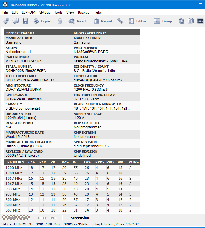

Prof писал(а):
а Ты сам то пробовал комп в тестах прогонять с Soc 1.1 вольта ?
у меня система лучше работает с 1.1 что на 2600х что на 2700х
1.14 В было на первом моем профиле. Только зачем жарить проц, если SoC работает на 1.025 В?
Spaik писал(а):
У тебя же cl16.
Thaiphoon 1.png [ 55.54 КБ | Просмотров: 532 ]
Настройки памяти.jpg [ 107.38 КБ | Просмотров: 532 ]
