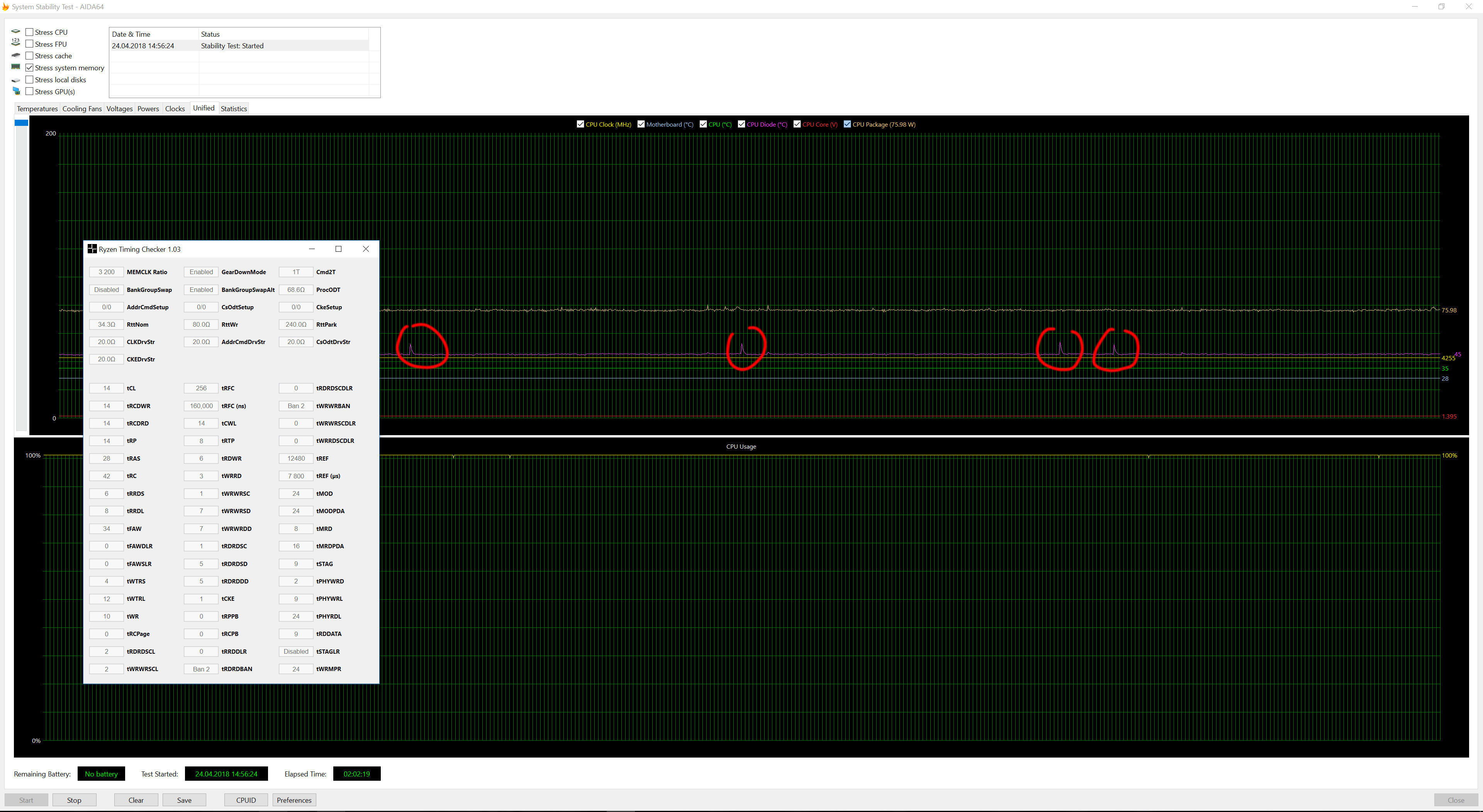

1) я не понимаю от куда скачки температуры в 10 градусов....скорее всего это программный косяк. Для сравнения фотка теста старого поколения
Может, AIDA64 косячит когда одновременно с HWINFO лезет к датчикам?
Ryzen 5 1600X | MSI B350I Pro AC | 2x8Gb TEAM Dark Pro 3200@3533MHz CL16 | Win7

ZimogoretS
Сейчас уже полтора часа теста памяти, без hwinfo и какой либо мониторилки , те же скачки
У меня в аиде на 1600м тоже были такие непонятные скачки со стабильных 75С до 90С, проц чисто физически не мог так нагрется имхо. При том исключительно в ней.
◼️2016 YEAR: GTX 1080/8GB - 499$◼️2019 YEAR: VEGA 56/8GB - 299$ (+52% p/p)◼️ЖДУН Next-Gen`a 8GB +75% p/p 🌐bit.do/eYWD5.⚠️Не корми икрой Хуанга/Лизу!

XRR
У них похожу расходы на тесторов нулевые раз мы ими выступаем
________________
Любая другая мерялка видит так же скачки , я проверял

В общем стабильно, 2 часа теста памяти...слово "стабильно" страшно произносить. Но видимо причина беды была сырость новых precision boost фишек
Тем не менее вопрос к непонятным пикам температуры у меня есть.

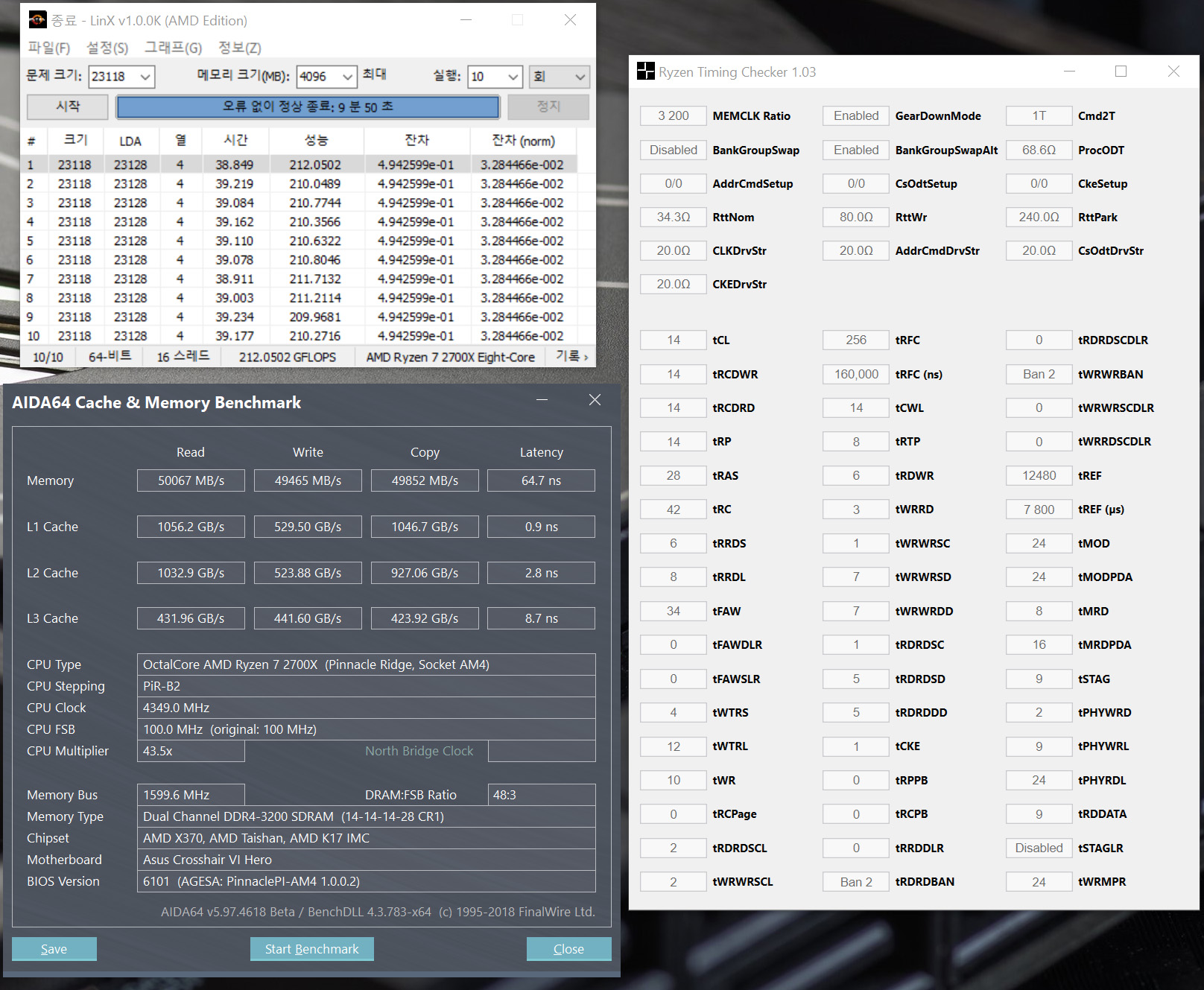

В продолжению к предыдущему своему посту Linx + Aida
картинка
3200stable2.jpg [ 648.31 КБ | Просмотров: 1413 ]
p.s. лучший тест аиды по латентностям кешей процессора. Я доволен :)
p.p.s. настройки памяти идентичные с прошлой системы (вольтажи тайминги твики)
______________________________________________________________________
dRYgiNo
Тот тест был CPU AVX с ограничением пакета в 147вт, а это тест памяти, и только 70вт. Кстати на этих 70вт проц крайне холодный получился :)
Думаю пока до тебя доедет плата уже в биосах все исправят, если б ни эта паника такого огромного кол-ва писем вендорам и амд мы б не получили.
Twitter -> @1usmus
Разгон множителем? какое напряжение?
Тоже самое было на Kaby Lake:
https://www.google.ru/url?sa=t&source=w ... tD0VYftRI_
https://www.google.ru/url?sa=t&source=w ... YL30Aq55s8
У Ryzen не так критично, может и поправят еще.
