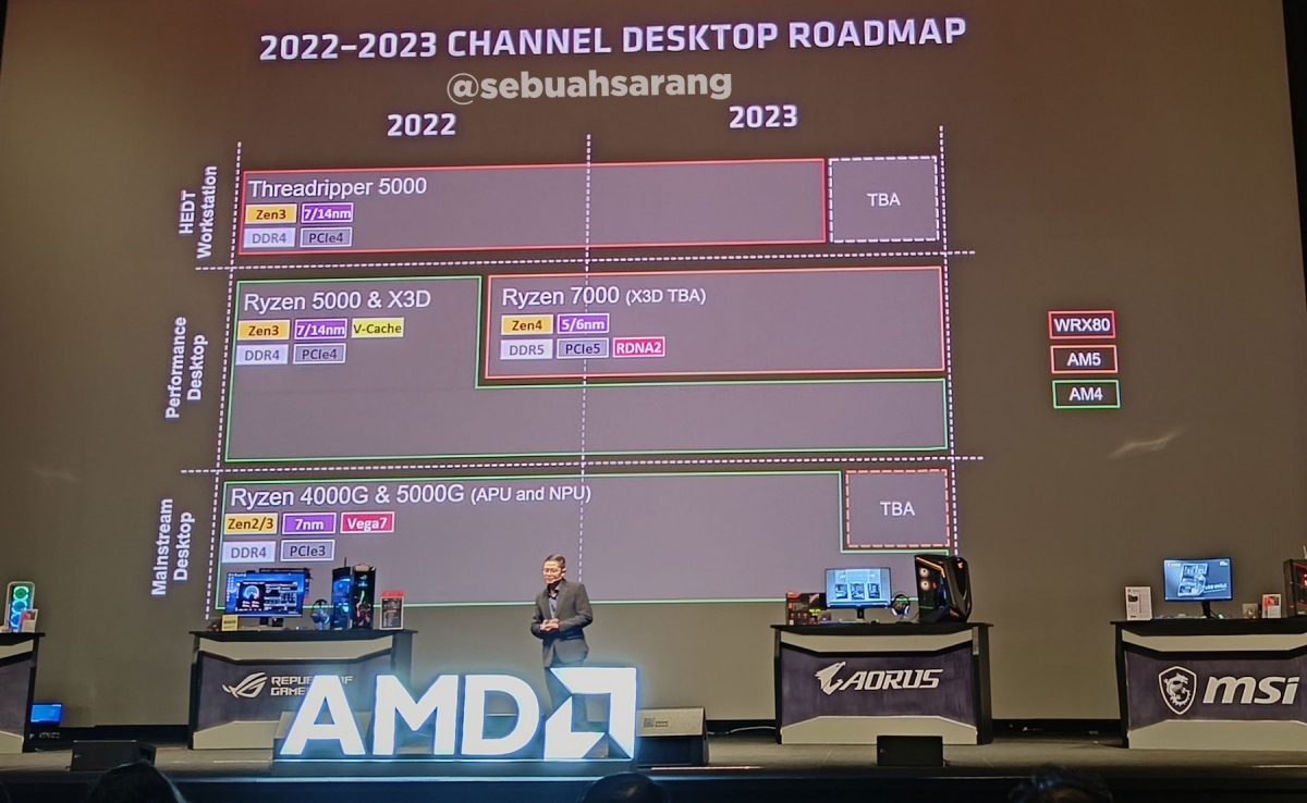

AMD-ROADMAP-1200x738.jpg [ 110.54 КБ | Просмотров: 816 ]
Для тех, кто ещё не успел увидеть планы АМД. Новые АПУ могут появиться только через год, в конце 2023, реально в продаже на рубеже 2024 года. Вопрос актуальности к тому времени весьма сомнителен, с учётом дешевеющих видюх, разве что для компактных ПК. Как раз конкурент для RX6400, которая все равно будет быстрее, пока не упрется в свой видеобуфер, как сейчас gtx1050 с 2 гигами по сравнению с нынешними Vega7/8.
