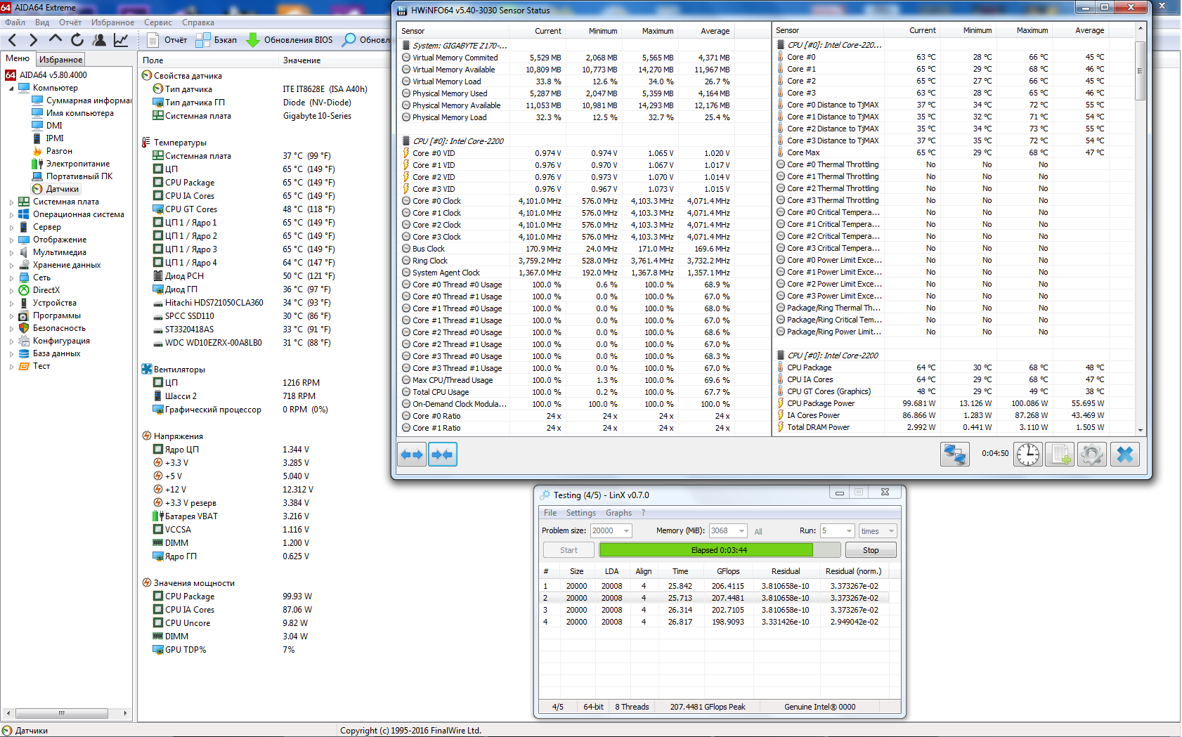

Postarc
Поздравления с успешно проведённой операцией!
Вижу по скриншоту, что настройками своей системы вы получили небольшую величины Core VID, при том что напряжение питания Vcore имеет заметно бОльшую, почти на 0,3В величину. Интересны настройки поподробнее: какой тип задания напряжения стоит в bios (manual, adaptive, offset), какие конкретно заданы числа, используется ли установка LLC и какого уровня? И нет ли у вас "свежего" скриншота разгона этого ЦП в LinX, где была бы видна мощность потребления ЦП (или хотя бы ток, с величиной Vcore)? Заранее спасибо!
Регистрация: 19.12.2016
Откуда: Тамбов
Фото: 37
Andy119 Спасибо! Напряжение Vcore выставлено в Manual 1.360 В, LLC у гигабайта всего 2 - Normal и High, выставлен High. Просадка напряжения в нагрузке 0.012в. Все остальные напряжения стоят в Auto.

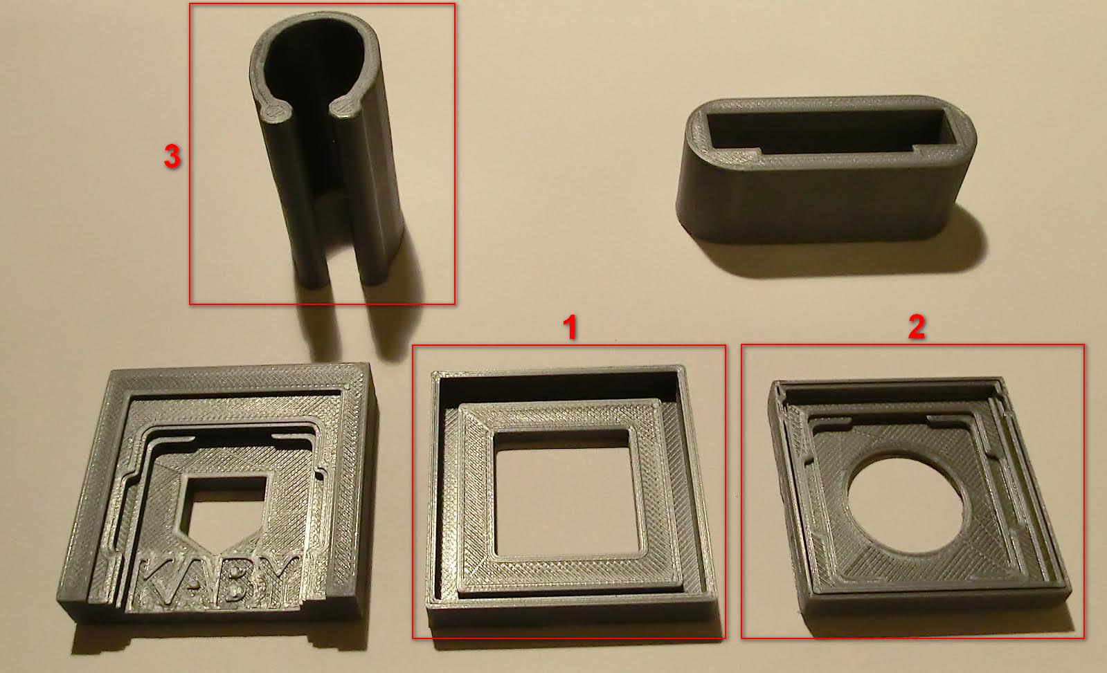

Atheros, имеешь доп. материнку для зажимания проца после скальпа?
Я так такую приблуду распечатал для зажима:
картинко:
unnamed2.jpg [ 153.52 КБ | Просмотров: 1179 ]
Или всё таки лучше сразу в сокете зажимать предварительно ослабив один болтик крепления сокета?

Регистрация: 27.03.2006
MAUZERISLT , доступ удобный? Системник положить можешь, что без проблем положить проц в сокет с незасохшим герметиком? Если да, то так и делай и не парься. У меня системник под столом в нише, тяжёлый и куча проводов. Мне было очень лень его вытягивать, поэтому я брал релиддер - вечером скальп, на следующий день поставил.

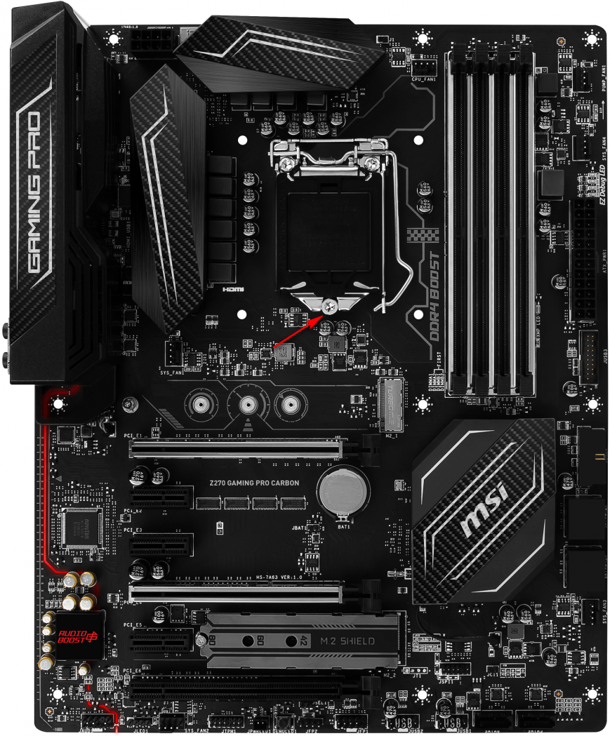

Болт этот чуток открутить чтоб при прижимании не сдвинулась крышка и потом обратно его закрутить:
болт:
4933113.png [ 831.59 КБ | Просмотров: 1165 ]
i7-7700k@4.7\MSI Z270 GAMING PRO CARBON\DDR4 Kingston HyperX Predator 2x8GB 3200MHz CL16\Samsung SSD 750 EVO 250GB\MSI GTX1070 GAMING X 8G\OCZ ZS 650W
MAUZERISLT , да, этот болт.
Ну и раз так, то ставь сразу в сокет. Аккуратно положить незасохший проц и зажать в горизонтально расположенный сокет не проблема.

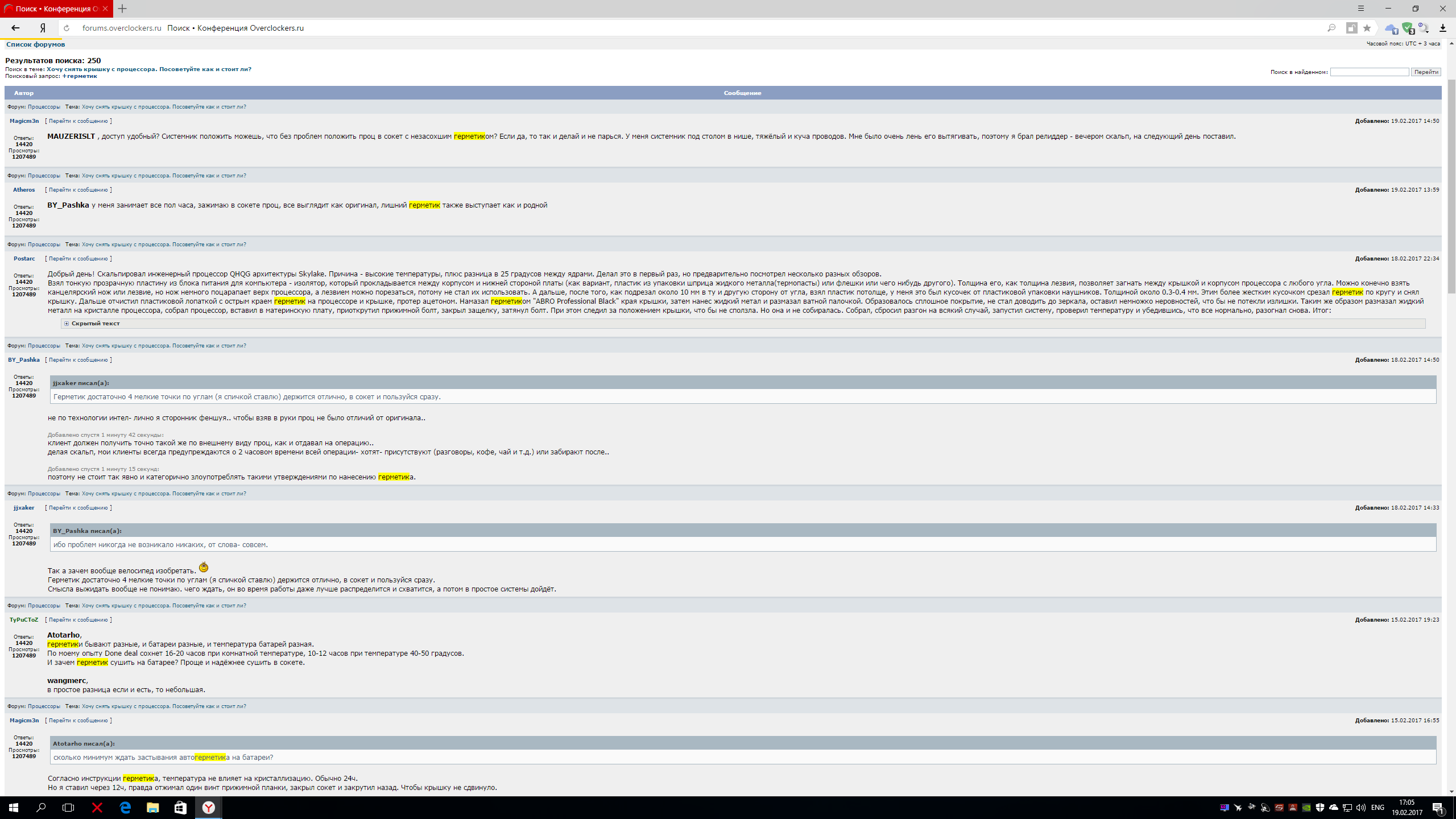

Незваный Гость писал(а):
какой конкретно нужен автогерметик, т.е. для авто назначкние какое? что продавцу говорить
:facepalm: А поискать в теме? В графе "Поиск" вбивается слово "герметик" - и 250 вариантов ответов. С первой страницы уже и марки и даже коды герметиков видны.
поиск
2017-02-19.png [ 215.27 КБ | Просмотров: 1414 ]
Intel® Core™ i9-9900K / Asus Maximus XI Extreme / EVGA RTX 2080Ti XC Ultra Gaming / KFA2 HOF 4000 МГц 16Gb /ASUS THOR 1200P /TT CORE WP100
Регистрация: 19.03.2004
Откуда: Томск
Полезный ответ с скрин с 0 инфой
