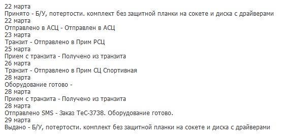

Регистрация: 08.06.2013
Откуда: Владивосток
короче куда-то гоняли плату в региональный сервисный центр штоле. пришел забирать ,Спрашиваю че с ней сделали. говорит типа она для разгона не предназначена и вообще может сгореть. а в дефолтных настройках работает нормально,и для разгона типо надо брать от 10килорублей. и чет непойму че дальше делать,биос шить модифицированный или процессор обратно отсылать.
напомню ,что у меня залип множитель процессора,34 и все тут. m-pro.
щас попробую еще всякими интеловскими програмками покавырять. мало-ли.
