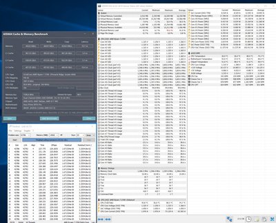

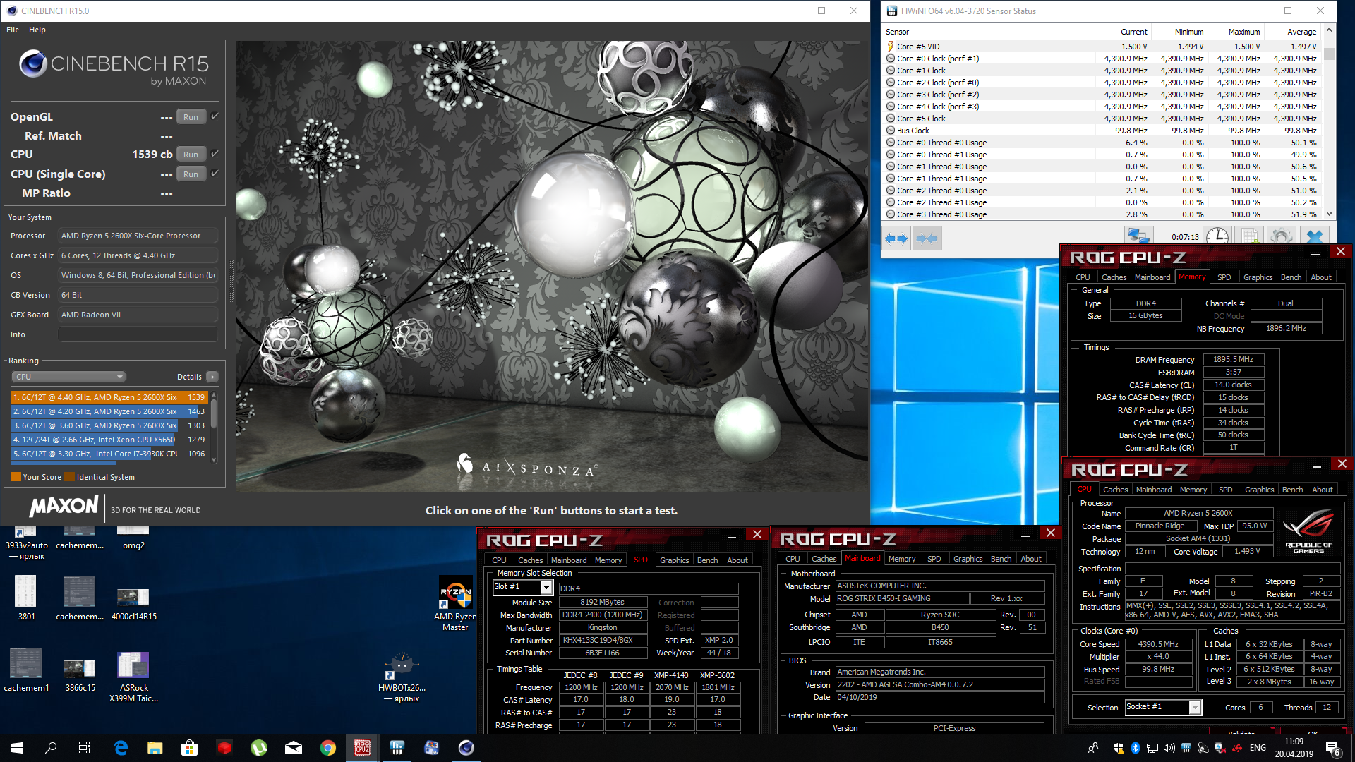

vorvort отключи пару ядер на своем 2700х и попробуй побить ;)
3800cl14R15.png [ 1.59 МБ | Просмотров: 976 ]

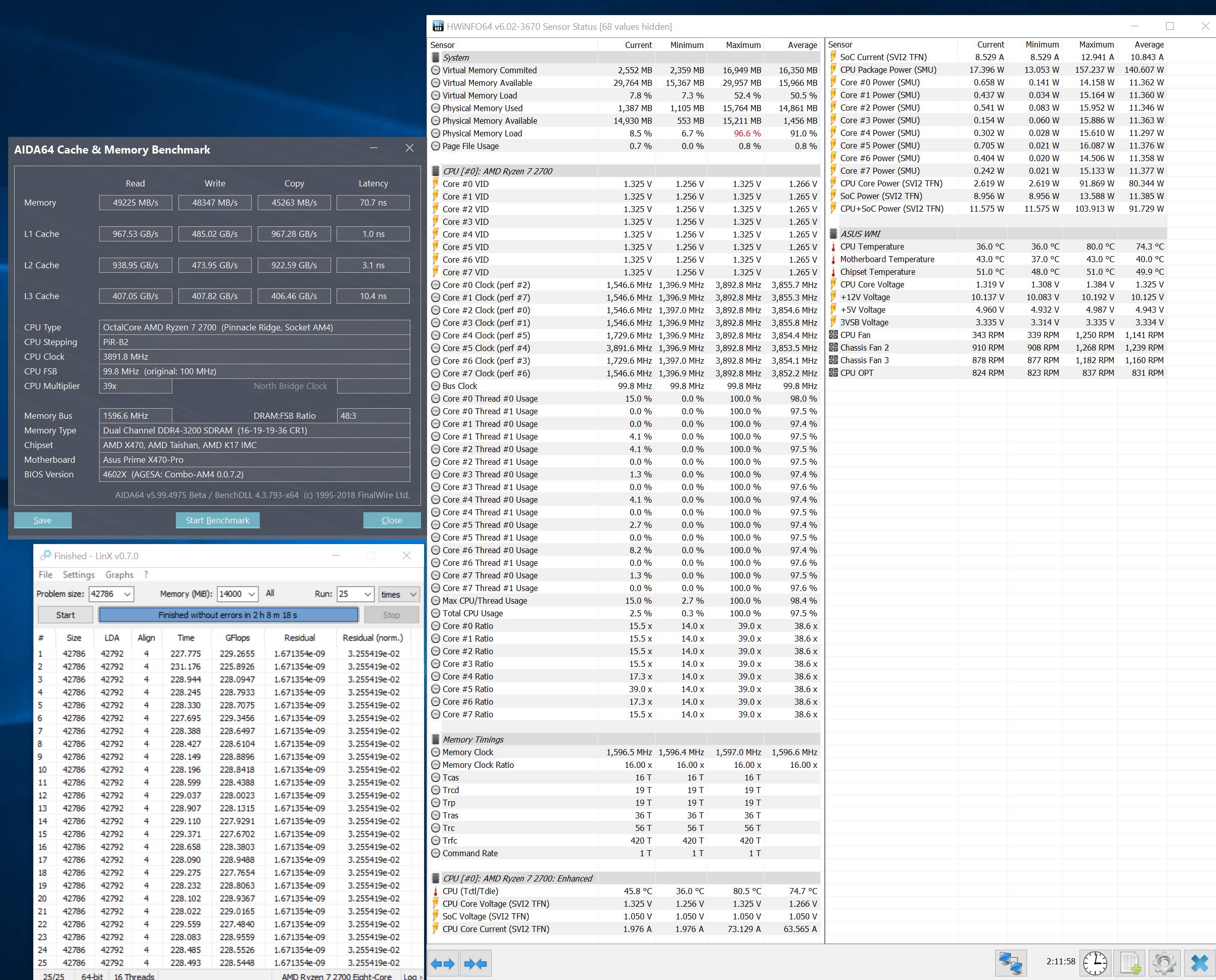

Заметил что linx 0.7.0 дает периодическую невязку. Причем повышение напряжения не исправляет ситуацию. Версия 0.6.5 проходит без ошибок как и тм с последним конфигом. :?:
R7 2700, TUF B450-Pro, RTX 3070, Team 16Gb CL14, Mugen 5 rev.B, 970 evo 250gb, 850 evo 1tb, CM Gold 700w, CM Storm Sniper Black
Регистрация: 23.11.2017
Бывает такое.

MobileLord, sahaprof специально для вас
linx на Ryzen 7 2700 3.9 ГГц
Снимок экрана (20).jpg [ 706.58 КБ | Просмотров: 773 ]

lDevilDriverl нет, ошибка и невязка в линксе разные вещи. Ошибка красным и программа останавливается.
Fatronix так я же писал что периодически. Может 2 раза пройти без невязок, а на третий вылезет. Учитывая корректные тайминги и накинутый вольтаж я бы не стал на 100% доверять этой программе. Но это имхо конечно, просто так можно целыми днями гонять не понимая где ошибка, а на самом деле ее нет, а программа оказывается кривая.
