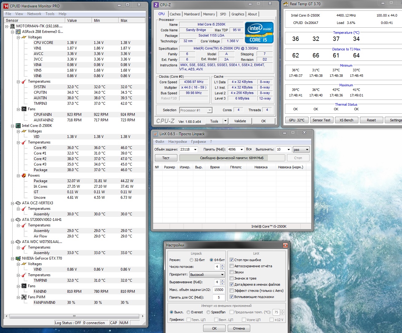

Регистрация: 21.05.2008
Фото: 3
Если кто через ofset гонит гляньте настройки биоса,ничего я не накосячил часом.Собираюсь оставлять на постоянку.
Накосячил :roll:, Гфлопсы должны быть на уровне ~120. Значит нет SP1 или не тот LinX, как поставишь следи за температурой, она поднимится...
Фото: 3
derttred
Linx не тот.

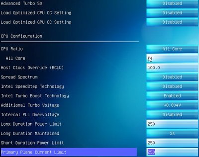

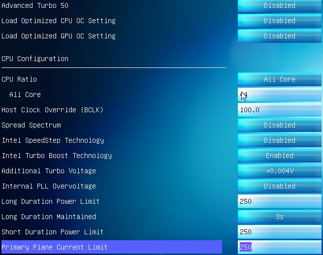

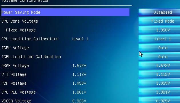

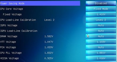

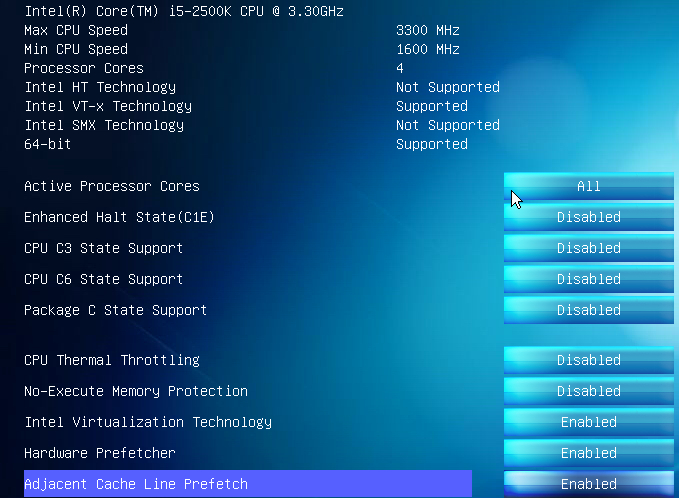

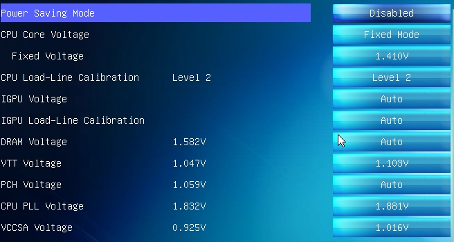

Ребят, неделю уже мурыжу и мурыжу свой 2500К, вот совсем уже отчаялся, помогите советом. Вообщем есть ASRock Z68 Extreme3 Gen3 c версией биоса 2.30 и есть 2500К. Работал он почти два года на дефолтных auto настройках биоса, тогда еще 1.30, со скоростью 4ГГц. И вот сидел я на новогодних каникулах и приспичило мне разогнать его поболя, так сказать. на 1.30 он завелся на 4.5ГГц и прошел все тесты LinX, со всякими настройками и разной продолжительностью - вообщем был стабилен(сколько Vcore ставил - не помню уж) И стремление к прогрессу побудило меня прошить биос до 2.30(будь он проклят). И теперь не хочет ни в какую мой Core i5 проходить линпак даже на 4.3ГГц - постоянно BSOD`ы после 3-4 ого прохода, с ошибками 114, 101, 3b. А с настройками биоса я как только не извращался. Скрины некоторых из настроек биоса я вложил и подписал как я с ними манипулировал. При чем в разных вариациях. Парни - что еще можно выкрутить? Или можно писать каким то макаром в ASRock и клянчить микросхему со старым биосом? И еще: не жестковаты ли настройки Linx? Приоритет может надо выставить "Нормальный" ???
Комментарий к файлу: Тут настройки LinX
Screen_Windows_Settings.jpg [ 501.32 КБ | Просмотров: 1033 ]
Комментарий к файлу: Режим питания ядра пробовал как Fixed так и Offset. В режиме Offset ставил -0.110 В. а ATV добавлял +0.225 в. и LLC Level 1

Комментарий к файлу: Пробовал как All Core так и Per Core Turbo Boost и Internal PLL Overvoltage как выключал так и включал
627.jpg [ 204.69 КБ | Просмотров: 1033 ]
Комментарий к файлу: Vcore в режиме LLC 1 подымал до 1.375, одно ядро жарилось вплоть до 86 град. HWMonitor показывал Vcore 1.425 В. в нагрузке LinX. LLC Level 2 ставил Vcore 1.420. IGPU ставил режим Fixed и напряжение 1.250 В. Потом вообще отключил встроенную графику в биосе и диспетчере.

Комментарий к файлу: Отключил все энергосберегающие функции.
35.jpg [ 265.52 КБ | Просмотров: 1033 ]
