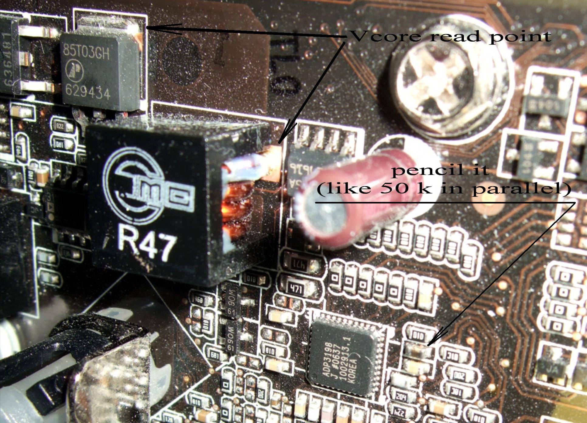

Кто нибудь ответьте У меня на плате с 3-х фазным питальником при шине выше 360 в линксе вылетают синие экраны, при этом напряжение на ядро проседает до 1.128В. Что можно с этим сделать?
В играх и игровых тестах нормально работает на шине 370(для этого и разгоняю).
Было то же самое, Vdroop mod помог. Просадок никаких больше нет.
Повышайте напряжение на процессор... Или мп уже не позволяет ? Для шины 400 у меня стоит 1.35 просадка идет на 0.1. Линкс проходит спокойно.
задрать напряжение, если мать позволяет, вдроп мод, не гонять линукс.

Регистрация: 01.09.2015
tuningstar писал(а):
Vdroop mod помог
Как его сделать? Гуглил и так не нагуглил

Vasilis писал(а):
задрать напряжение
В этом всё и дело, что походу не позволяет. При поднятии в bios ничего не происходит
Вроде про Вашу материнку http://forum.radeon.ru/viewtopic.php?t=30418
128644.jpg [ 392.12 КБ | Просмотров: 3198 ]
