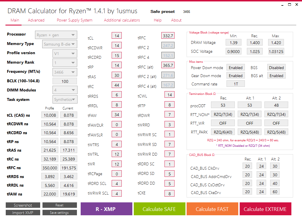

Всем привет могли помочь с разгоном памяти выставляю все как в калькуляторе, но система не запускается или синий экран.
Пробовал повышать вольтаж Сока до 1.1 и Драм до 1.42 не получается, также тайминги повышал до 18 также все не работает.
Смотрел даже цифры из таблицы у ребят у кого такая же память и проц и мать но не получается получить стабильность в чем может быть проблема? docp
Значения в биосе сбрасывал на дефолтные. Есть docp профиль на памяти скрость 3600 , но и на нем не запускается, пробовал при настройках docp опускать до 3466 все - равно не запускаются
4 плашки памяти B-die Samsung 1 rank
Помогите плиз) разогнать получилось до 3200 14-14-14-28-42 1.36 остальное авто
Corsair CMR16GX4M2C3600C18W
3.PNG [ 33.46 КБ | Просмотров: 1009 ]
2.PNG [ 96.4 КБ | Просмотров: 1009 ]
В этом и может. 4 плашки - это не две.

killok13 писал(а):
то есть пик 4 плашек - 3200 ?
Плюс-минус. Нагрузка на КП возрастает, как и в случае с дуалрангом.
Вытащите две да попробуйте. Однако мультиранг показывает лучшую производительность на одной частоте, вы не заметите разницу между 3466 sr и 3200 mr. А от удвоенного объема - заметите.

fedx писал(а):
Проблема в руках и догматическом следовании калькулятору. Иногда стоит еще шаг влево-вправо сделать, чтобы окирпичить систему остаться счастливым.
4 одноранга на данной плате умеют вплоть до 3533С14 (как раз АИДА тупит, показывая ересь, предельный разгон фактически)
41207
41176
41221
Согласен, так в этом и вопрос, как этого добиться данной скорости при том что железо вроде как позволяет? И стоит ли вообще гнать память при том что 3200 стабильна ? Я не сильно шарю в разгоне, но логика тут должна быть или пределы какие-нибудь, чтобы не окирпичить систему )
Добавлено спустя 4 минуты 6 секунд:
То есть по сути не стоит гнать ? Еще хотел узнать про тестмем если выдает например за весь тест 1-3 ошибки, то как это можно скорректировать или что вообще изменить, чтобы на выходе было без ошибок ?
просто хочется понять какие рычаги задействовать, чтобы тестмем не показывал ошибок
Терпением и везением. Не вся память одинаково полезна. У вас и модели разные.
Вытаскиваете две планки, заводите на 3466, замеряете. Добавляете две, замеряете на 3200.
Тесты куратор выкладывал. На 1070 вряд ли разница будет заметна.
Универсальных рецептов не бывает. В этом и вся сложность - напряжения, сопротивления, тайминги, температуры.
