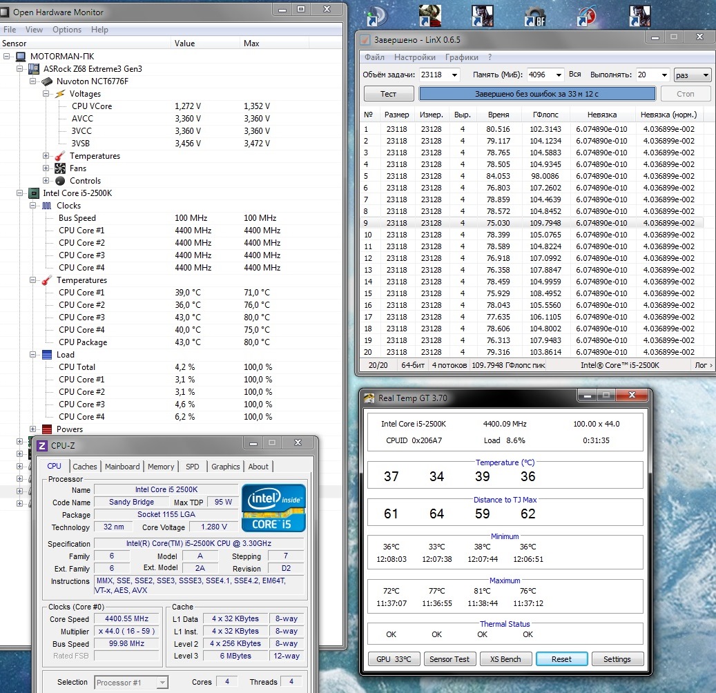

Что ж, удивительно, но факт - как видно на вложенном скрине - с приоритетом "Нормально" LinX завершил 20 проходов без ошибок, Vcore - 1.352 Вольта. И в чем прикол? Почему такая разница в этом приоритете? То есть если 100 проходов LinX завершит без ошибок и BSOD`ов с приоритетом "Нормально" то это будет означать что сис-ма 100% стабильна?
Ну вот... :-( Только я порадовался, написал это сообщение и пошёл играть в Battlefield 4 и только игра загрузилась и я возродился - синий экран поприветствовал меня. Так что на свой вопрос я ответил себе сам - 20 проходов на нормальном приоритете - вообще не показатель стабильности... (может из-за режима Offset... Offset стоял -0.110 v ATV +0.080v)
P.S. Почему такая разница в результатах LinX - 98 - 109 ГФлопс?
P.P.S. Очень странно, но факт - Windows после многочисленных BSOD`ов и разгонов в течении 2-ух недель стала ну ОЧЕНЬ медленно загружаться :to_take_umbrage: А она на стоит на OCZ Vertex 3, который радовал и впечатлял своей скоростью загрузки WIndows 7...
Зачем Вы ставите Offset в (-)? В этой (и CPU) ветке уже десятки раз обьясняли, (-)_недостаточно напряжения при низкой (или падает) нагрузке-прямой путь в BSOD. Подбирайте: Offset<>ATV; они взаимосвязаны. Поищите по веткам: Материнки и CPU. Не увлекайтесь LinX. Она не для выявления стабильности; я использую её для подбора напряжения Offset<>ATV+их суммарную величину для работы PC. Видно, перегревается CPU или нет. 3-5 проходов (обычно после третьего всё ясно).
Добавлено спустя 2 минуты 12 секунд:
Подбирайте напряжение (их сумму).
Так я же и написал:

Да оставьте вы этот оффсет в дефолте и больше не трогайте. Будете сильно увлекаться минусовыми значениями - будете ловить синьку в простое и при небольших нагрузках. Крутите ATV.

Посмотрите мои посты выше - я крутил все что только мог. В основном когда гонял LinX`ом - напряжение стояло в режиме Fixed при значении Vcore 1.375 и LLC 1

Вы цифра SSD покажите........... А синьку ловите ровно потому -же - почему и цифры линкса приоритета нормального разные- из-за VCCSA- у меня и нормальный приоритет меньше 0, 8 разбежка и высокий меньше 0, 2 ! Потому и BSOD//// а написано на бсоде - что? :-)
LLC 1
Ставим LLC3 и подбираем заново напряжение с помощью ATV. Отпишитесь
Не надо крутить всё, что мог. Поставте ВСЁ в "Auto"+нужная вам частота; потом зафиксируйте вольтаж DRAM, VTT, ... по левому столбику. Узнаете, сколько надо вашей материнке и CPU напряжения.
Почитайте: http://www.overclock.net/t/1198504/comp ... ck-edition
Поищите, в ветке по материнкам или CPU под SPOILERom есть мои обобщения форумчан. Без паники. Потом поделитесь итогами. На форуме помогут.
