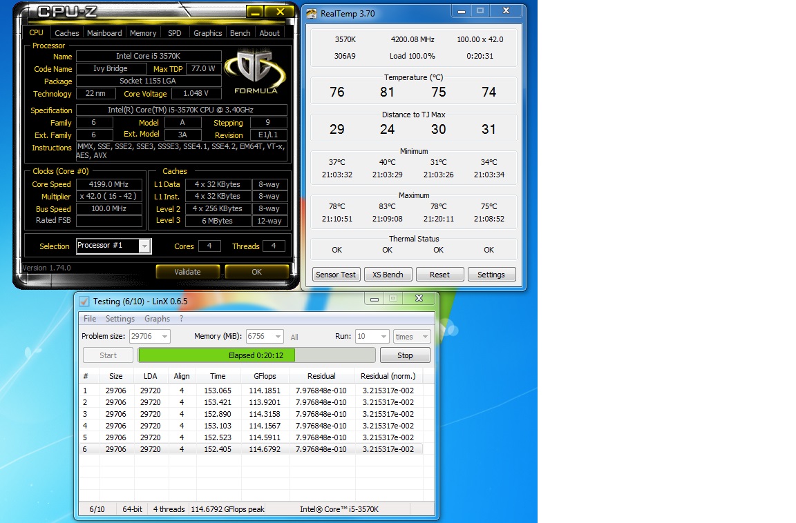

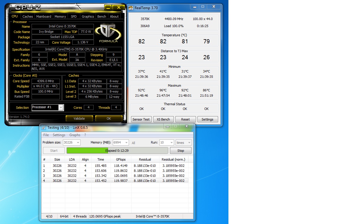

Vadim++ писал(а):
В линксе? Так абсолютно нормальная температура.
У меня 4500х1.33, в линксе на все 16 гигов памяти температура 90+, в обычном пользовании <70, 4.5 года, никаких проблем.
Интел же не от балды макс. температуру 105 назначил.
Короче какая-то лютая жесть, линкс я гонял давно, больше года назад, частоты\вольтаж\температуры запомнил и сохранил профили в биосе. Сейчас специально прогнал на 1.2 и 4.5 и увидел сотку!Перепугался и остановил. Хрен знает в чем прикол, неделю назад чистил весь комп от пыли, продул все кулера\радиаторы, перемазал термопасту. Раньше таких температур точно не было. Может конечно эта термодрянь под крышкой окончательно сдохла. Или из-за того, что сейчас в квартире очень жарко(батареи топят, а на улице уже тепло). Или КПТ-8 протухла, т.к. тюбику хрен знает сколько лет уже. Или... больше идей у меня нет. По понятным причинам я не решился прогонять сейчас линкс на 1.25.
Решил что 1.2 в нынешней ситуации это борщ, навскидку потестил другие режимы ,подбирал весьма грубо и окончания теста не ждал, но примерную ситуацию отражают, вот что получилось. Жесть какая-то... Еще и по ядрам разброс в 10 градусов.
2-2.jpg [ 247.34 КБ | Просмотров: 1159 ]
1-1.jpg [ 231.62 КБ | Просмотров: 1159 ]

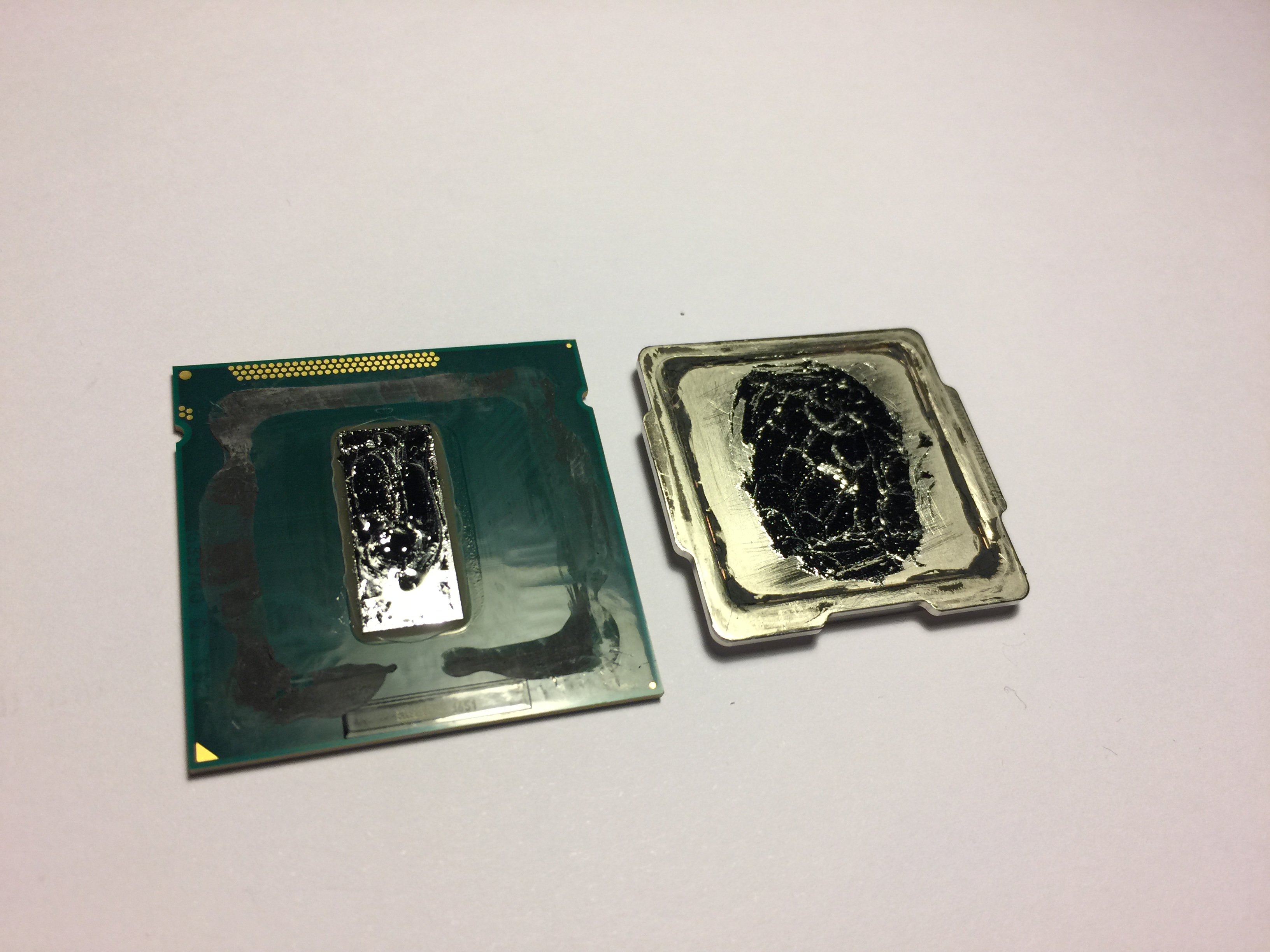

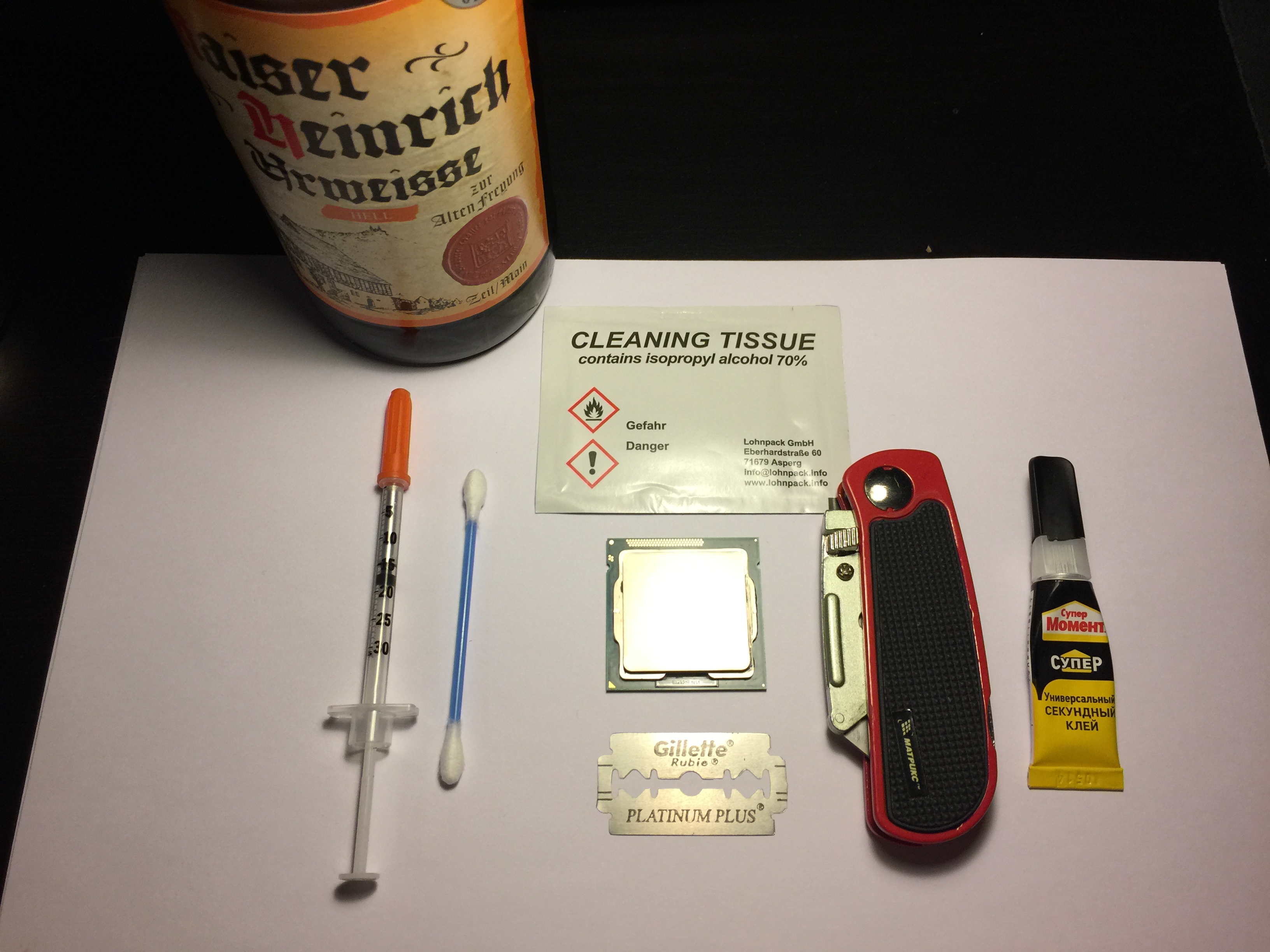

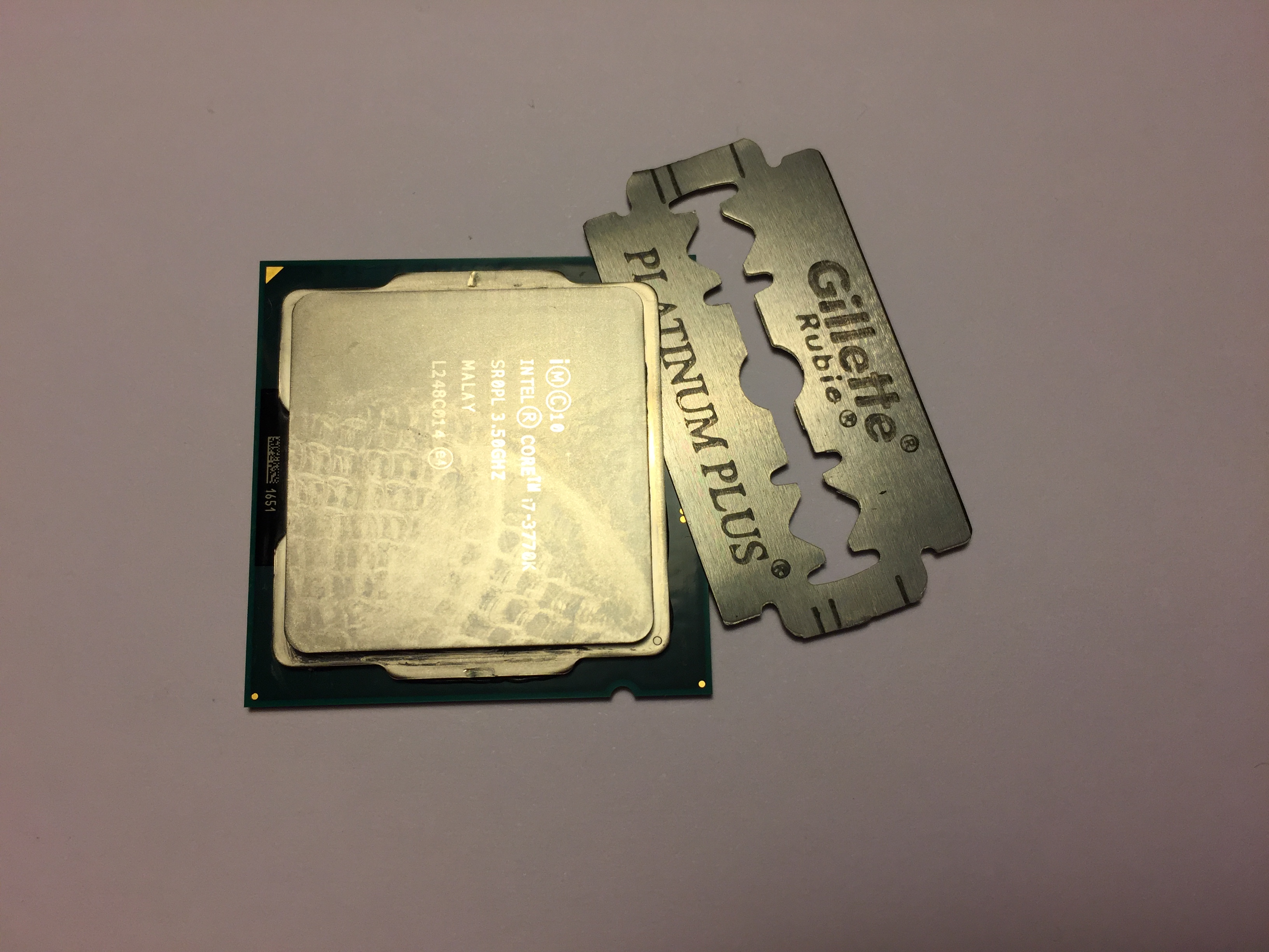

Всем привет.
В общем. Вспомнив, что руки у меня в большинстве случаев растут не из попы, решил по-мужски разобраться. Лезвием.
Оффтоп - Это не тема скальпирования!
Ну чтобы дешево и сердито.
Для значительного повышения шансов на положительный исход был применен литр пива :D
Краткие итоги: при тех же настройках, что были до процедуры (настройки 24/7 - 4700, 1.360v напряжение с небольшим запасом - чтобы батла 1 гарантированно не вылетала), получил -15 градусов в Интеловской грелке.
НО, важно заметить, судя по уровню шума, вентиляторы не были раскручены и в половину от того, что было до операции. То есть, я бы даже сказал, что было "тихо".
Понятно, что для чистоты эксперемента следовало бы фиксировать скорость вращения вентиляторов суперкулера, но я забыл :D
Ну все, теперь в разгон, о результатах в следущие дни :-)
За все удовольствие - 700 рублей - за Liquid Pro.
