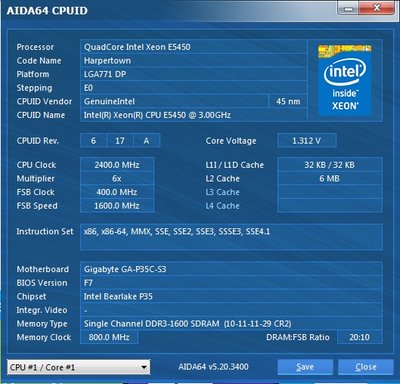

Привет всем! Такая проблема, на свою Gigabyte P35C-S3 поставил Xeon E5450, прошил биос, взяв его с китайского сайта. Но проц всё равно не определяется корректно. Качал микрокоды с сайта Ideafix - та же проблема.
Попытался немного разогнать, повышая частоту, после перезапуска комп через пару секунд перезапускается снова, и настройки частоты сбиваются на дефолтные.
В ем может быть проблема?

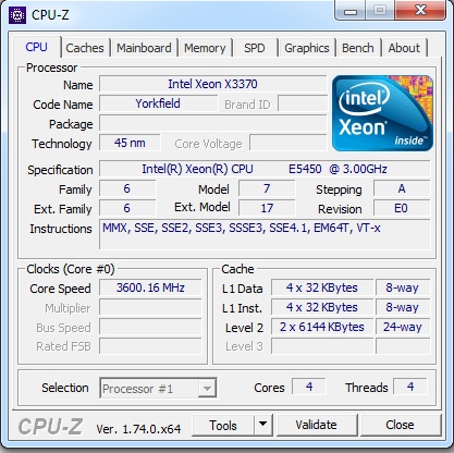

У меня стоят две планки ddr3 по 4гб - одна kingston, другая noname тайвань. И, как оказалось, если оставить одну планку кингстон, повышенная частота в биосе (читай разгон) сохраняются.
Правильно ли определяется проц (биос прошит), я так и не понял, во вложении скрин, может вы подскажите.

cpu-new.jpg [ 80.52 КБ | Просмотров: 3451 ]
Регистрация: 16.01.2015
Вас не смущает тот факт, что названия процессоров в поле Name и в поле Specification отличаются? Я бы с этого начал проверку. Потому как все окошки CPU-Z, которые тут приводили в течение всех 725 страниц имеют одинаковый тип процессора в этих графах.
Смените версию CPU-Z, качните с офф-сайта под свою ОС. И посмотрите, что покажет.

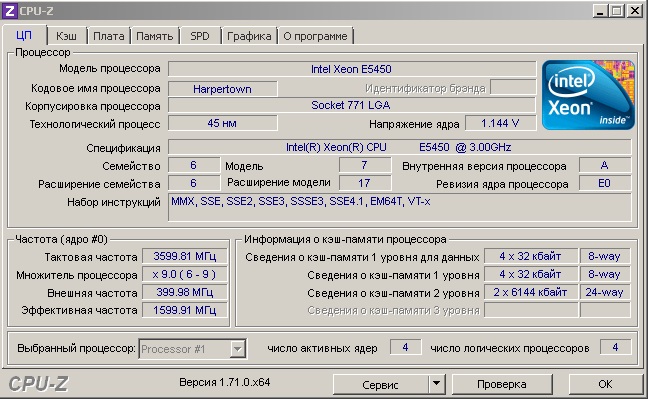

В номинале что показывает? Должно быть примерно такое окно со всеми полями:
cpu_z_norm.jpg [ 114.84 КБ | Просмотров: 3427 ]

JackDaniels писал(а):
У меня стоят две планки ddr3 по 4гб - одна kingston, другая noname тайвань. И, как оказалось, если оставить одну планку кингстон, повышенная частота в биосе (читай разгон) сохраняются.Правильно ли определяется проц (биос прошит), я так и не понял, во вложении скрин, может вы подскажите.Ну и, собственно, вопрос - какие выводы мы можем сделать из этой новости?
Можете еще поэкспериментировать - менять местами. Но т.к. разгон сбрасывается - память какая то не гонится (скорей всего тяйваньская) - поэтому либо только с кингстон - либо руками пытаться занизить параметры... В кпу-з в спд у вас инфа по модулям и их штатные настройки, в мемори информация по настройкам памяти которую выставила вам МП автоматом (ну или вы руками). Множитель на память меняете при разгоне ?
По поводу скрина - кроме названия все ок... вроде. Обычно наоборот когда проблемы.
Пробовал. Выходит однозначно тайваньская не хочет гнаться. Жалко блин, месяц назад только купил на замену помершей второй кингстон..
Множитель ставил в ручную на 9 в биосе, В AIDA множитель всё равно плавает 6-9. Нормально ли это?

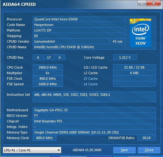

Вот что показывает аида (множитель и соответственно общая частота плавают в реальном времени)
aida.jpg [ 105.44 КБ | Просмотров: 3390 ]
Регистрация: 17.02.2008
Фото: 12
Имел ввиду коэф на память, при шине 400 как у вас память гнаться не будет. Кто нибудь объяснит. Я не могу сейчас, со смартфона пишу 😊
CPU-Z вроде последняя версия под мою 64битку.
Только показывает ерунду полную.
тогда можно считать это фишкой зионов X33xx на 775-ой сокете. на работе X3363, что цпу-з, что аида обзывают его точно так же, проблем нет никаких, на 3,8 работает на напруге ниже 1,25 и слабо греется...
