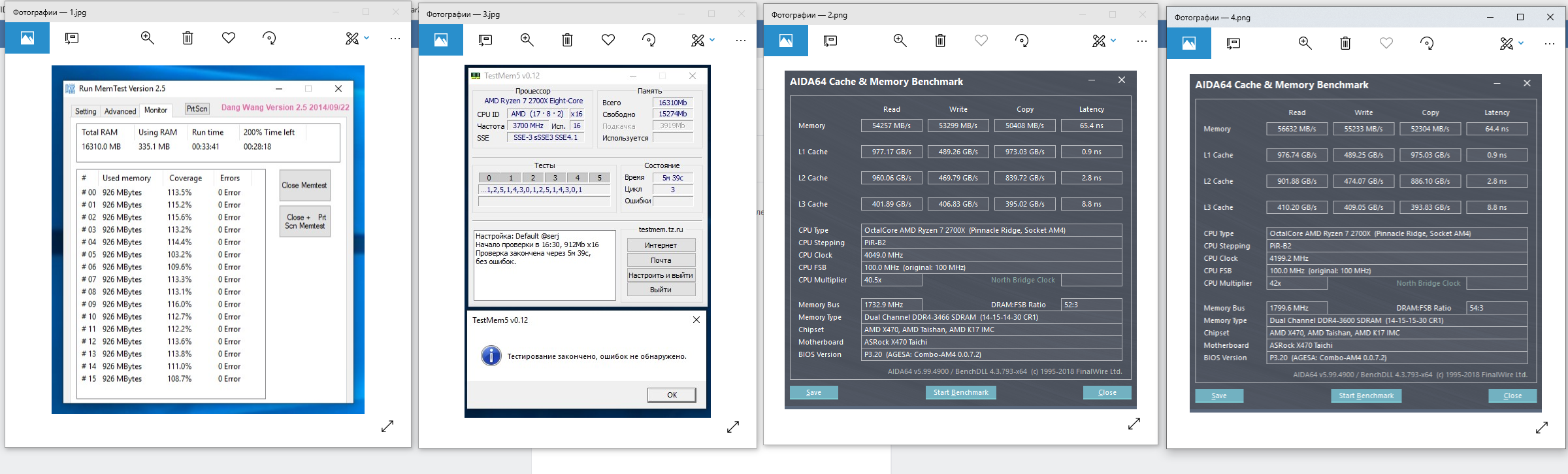

Могу свои скинуть, вот щас 3466 стабильная (первые 3 скрина), все значения с калькулятора, 4 скрин это 3600 с калькулятора и по моему это перебор и это подтверждается ошибками в тестах, я конечно могу выставить напругу 1.6 и поставить рядом кондер и надеяться что не будет ошибок, но вообще не вариант на повседневку, меня устроит cl16 но почему-то калькулятор их не даёт и я спросил у кого есть значения рабочие, вот и всё
10.png [ 841.79 КБ | Просмотров: 671 ]

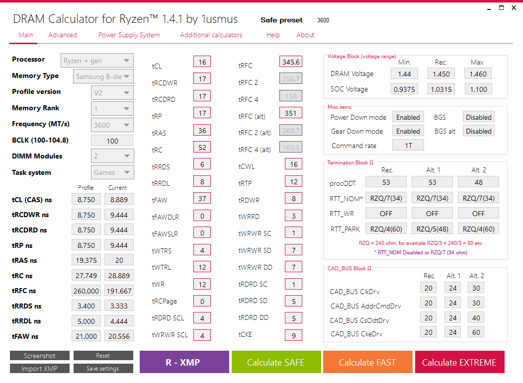

Вы сначала, хотя бы, с калькулятором разобрались, а затем уже претензии предъявляли. Все там есть.
3600.png [ 70.16 КБ | Просмотров: 663 ]

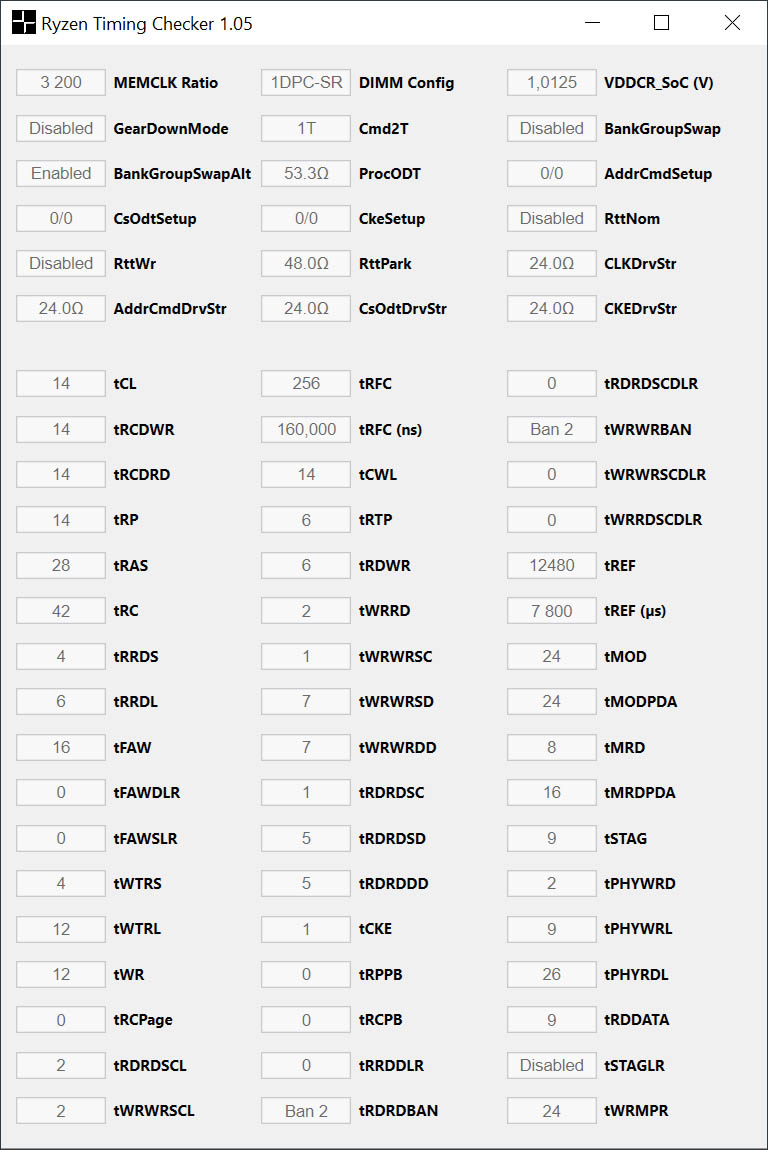

dhonchik писал(а):
у кого есть реальные скрины 3600 cl14 с тестами на ошибки и где видно параметры?
3600 cl14
42071

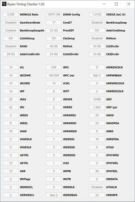

Для бета теста бенча мне нужен владелец 2600x + 3200c14 (полный фарш по тюнингу таймингов) и владелец 2500х + 3200c14 (полный фарш по тюнингу таймингов). Частота процессора значения не имеет.
Предупреждаю сразу, что если будет утечка бета версии - перманентный бан по маку на всех ресурсах обеспечен :)
пример фарша, ниже тайминги не нужны
шарш.jpg [ 132.82 КБ | Просмотров: 587 ]
