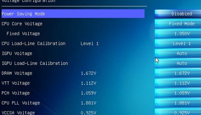

Вот же ш скрин мой - я там так и делал.

А синьку ловите из-за VCCSA
Я VCCSA ставил 1.1 Вольта. Выше уже нельзя. Если Вы об этом конечно...

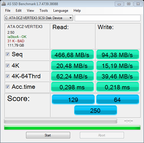

Когда переустанавливал Windows, захотелось обновить прошивку на своем OCZ Vertex3. Залез на сайт-а там версия 2.25 (у меня 2.50) Очень долго недоумевал... Оказалось что из-за каких то глюков они удалили версию 2.50 с сайта. Только вот как откатываться назад - не написали :D Загрузил PC Bootable, загрузился с него - и как и предполагал - обновление(вернее даунгрейд) PC Bootable отклонил...
OCZ-VERTEX3.png [ 38.29 КБ | Просмотров: 832 ]

amursk_motorman Выравняйте разделы на ссд,а потом скорость меряйте. :writer:
Intel i7-3770K,4,7 MAXIMUS-V-EXTREME,Thermalright Archon Rev.A ,GTX680-DC2-4GD5,Corsair Force GT 120гб, XONAR PHOEBUS

amursk_motorman писал(а):
Какие разделы?))) И чем?)) Вы про локальные диски на SSD?
stas0859 :good: Вам верно говорит- не нужно "гнать" на ССД,... просто посмотрите верхний левый угол у меня http://imagizer.imageshack..us/a/img805/9601/37814178.jpg и у Вас
если не придираться к ёмкости( это- влияет) но не на много.. если Вы не сможете на Вашем вертексе сделать такую картинку по 4 к( с 4к линкс как раз работает- я усложняю задачу и ставлю в линкс 5к)
http://www.picshare.ru/uploads/130615/b9ms1bVIw9.png то у Вас пожизненно будут глюки и синьки............... а про кингстон 8 g НА 1600 - а кто Вам сказал , что у кингстона стоят тайминги для разгона? Он уже разогнанный... а Вы ещё гоните))))) я сам проверял- с родным XMP не разогнать проц......... Какие тайминги?????????

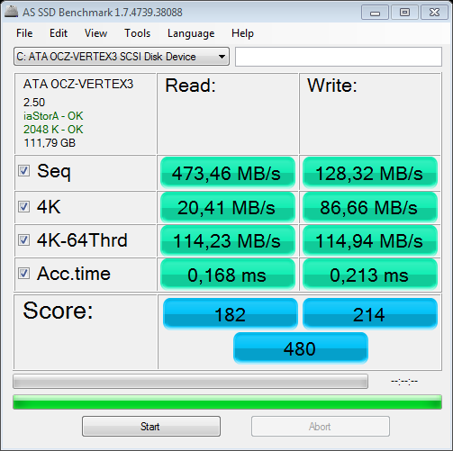

Комментарий к файлу: После Alignment Tool 4.0 Professional
OCZ-VERTEX3.png [ 37.98 КБ | Просмотров: 786 ]

amursk_motorman У меня тоже,практически столько.Только диск,Сандиск и объем такой же.

Я ПРОСИЛ ПРИВЕСТИ В РАБОЧЕЕ!!!!! состояние ( и свободное место на нём) Ваш SSD ... у чела 120 гиг рабочий, твикнутый( писал выше) и правильно заполненный- потому он горя не знает... а цифры плекстора твикнутого должны быть 550-800... а вертекса 450-700.... и будет Вам счастье....... :D
9-9-9-27 CR 1
:ok: ловим синьку дальше при CL=9 И CR=1 :writer:
480- ЭТО НАСКОЛЬКО СВОБОДЕН % диск????? :roll:
