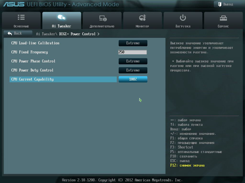

Val10 писал(а):
смотрим профиль, видим на такой же плате 3570К 4,5 ГГц. разве что добавлю - при 1,240 В под нагрузкой. фаз порезаны, но не фазами едиными сыты оверклокеры, а сугубо суммарным током, который эти самые фазы могут держать и их нагревом...
А у вас какие настройки БИОСа стоят в части питания?
170318144341.jpg [ 73.81 КБ | Просмотров: 1033 ]

В.Викторов писал(а):
запросто могли покосить и настройки контроля питания
так и есть, я об этом выше говорил.
не помню, но то, что режим стоит high, а не ультра и тем более не экстрим - это точно помню. лучше чуть больше дать на проц, чем задирать на ультра/экстрим контроллер, так меньше vrm нагружается-греется. это вычислено не мной, я лишь подтверждаю сей факт, лично проверенный. причём проверенный и на второй асусе - z77-v... но у меня напряжение небольшое, то бишь потребляемая мощность процом/нагрузка на vrm явно невелика. что будет со стабильностью, если на проц дать 1,35 или вообще 1,4В при high - я не знаю. возможно придётся в ультра ставить... эта машина на работе, смогу в понедельник глянуть. более того, могу свои настройки сохранить в файл и скинуть в личку. плата позволяет, находясь в биосе, загрузить настройки из файла. но они будут рабочими для моего конфига, для своего всё равно величины напряжений как минимум на проц и память надо будет подстраивать, не говоря уже про тайминги...
глянул скрин - ну какбэ несуразица налицо, сразу же. всё в экстрим, но компатибилити 100 - это же одно с другим не вяжется. на максимум надо тогда ставить, 120 или сколько там позволяется...

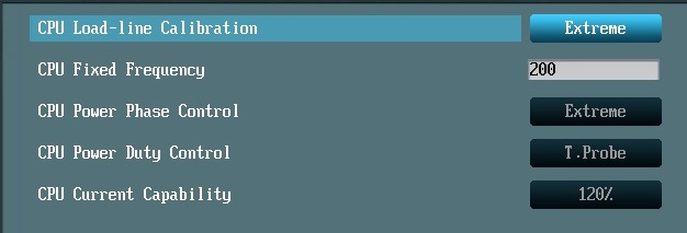

Val10 писал(а):
Спасибо за информацию! Чем инфы больше - тем лучше)
Добавлено спустя 2 часа 20 минут 42 секунды:
Оверквотинг
Вот с такими настройками и волтажом 1.295V удалось удержать 4400, что скажете по настройкам? не опасно ли для матери/процессора?
1703.jpg [ 29.43 КБ | Просмотров: 979 ]

Vlad513imir а cpu fixed frequency почему 200? 300-350 нету что-ли? проц так спалить нельзя, разве плату. что опять таки невозможно, ибо включен режим T.probe. вообще, нужно сходить в ветку по этой линейке мат. плат и почитать какой параметр в биосе за что отвечает, чтобы осознанно кнопки нажимать:
ASUS LGA1155 на чипсете Intel Z77 (процессоры Sandy Bridge и Ivy Bridge) #14584884
даже вот чего есть, правда на буржуйском, но всё же:
http://www.overclock.net/t/1291703/ivy- ... therboards
1,295 и 4400 - ну не совсем уж конченный проц, хоть и не самый удачный. я бы так поставил настройки врм-а:
llc - ультра или вообще хай, надо смотреть как просаживается напруга, нужно с минимальной просадкой или вообще без оной, повышение ни к чему. или вообще можно выставить хай и если будет просадка под нагрузкой, то компенсировать её большей величиной оффсета. да, в итоге на холостом ходу напруга увеличится, но и фиг с ней. процу ничего не будет, от слова вообще, а вот vrm всяко меньше греться будет. а он частично голый, без радиатора, так что ему особенно полезно будет уменьшение нагрева...
цпу фиксед фриквенси - не менее 300. 200 - это мало, имхо. слишком редкое переключение ведёт как раз к нестабильности, нехорошо это...
контроль фаз - экстрим, пусть все молотят постоянно, их там и так не очень много.
ну и дальше всё правильно, ти.проб и 120%. и вот после этого уже подбирать напругу на проц, увеличивая оффсет. как-то так...
а вообще, у асусов биосы хорошие (не то, что у гиг, к примеру), всё продумано, всё вылизано в последних версиях. и у них хорошо автоматика работает, платы весьма неплохо гонят в автоматическом режиме. я не имею ввиду выставление напряжений, это всё надо руками. а вот как раз настройки врм-а вполне можно в авто поставить, почему бы и нет...
3770K/3570K...

RS24YARS писал(а):
Нет, в винде ничего.
RS24YARS писал(а):
установка "Сбалансирвоанного" в настройках питания винды помогла, напряжение тут же упало до 1.120 - 1.128.
я конечно дико извиняюсь, но одно противоречит другому.
RS24YARS писал(а):
"Samsung High Performance" - для SSD.
эммм, а что, без этого профиля никак? у меня евки 850 256г, даже два, на разных машинах. вынь 8.1, без всякого лишнего софта всё засыпает и просыпается, нафига ставить этот софт от самсунга?
Добавлено спустя 2 минуты 57 секунд:
RS24YARS писал(а):
не уверен, что у меня в биосе вообще все это есть.
EIST есть, он включен. C-States должны же быть там же в CPU Power Management?
а куда оно денется, обязательно есть. и да, именно там, в настройках цпу. eist и с1 включить, c3-c6 выключить, c-state тоже.
