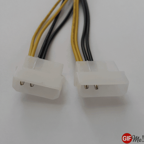

Друзья, подскажите это шнур для питания проца?
Просто не охота чтобы что-нибудь сгорело.
Заранее спасибо!

REACTOR-07
Если физически влезает в слот, значит он. 8-pin от видеокарты не влезет в слот питания CPU, да и со стороны защёлки у него идут линии земли.
Регистрация: 22.12.2010
Откуда: Нальчик
Физически он влез. Со стороны молексов всё нормально?
Не замкнёт ничего?
Хочешь изменить мир - начни с себя...
Регистрация: 03.09.2008
Откуда: РФ
Фото: 4
REACTOR-07
Ну, если сомневаетесь, то подключите его к БП и мультиметром замерьте напряжение со стороны 8pin. Между жёлтыми(+) и чёрными(-) проводами должно быть +12В.
