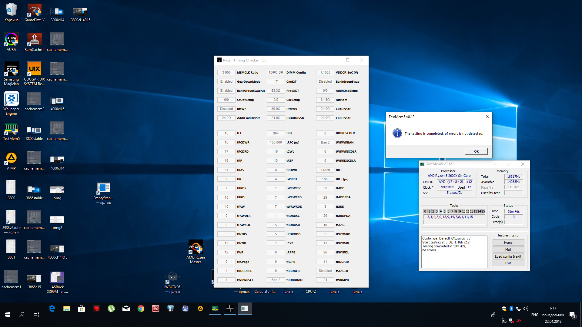

1usmus готов потестить))) :hi:
3200cl14.png [ 1.01 МБ | Просмотров: 1082 ]
Добавлено спустя 11 минут 58 секунд:
dhonchik то, что у тебя с воспитанием проблемы - мы видим :mad2: . Тебе тут никто ничего не должен. Когда человек просит помочь ему, он хотя бы слово пожалуйста должен использовать. А ты только предъявы кидаешь тут всем. Дак еще и с пустой головой. Ты гайд от куратора прочитал? Там может и калькулятором пользоваться научился бы.

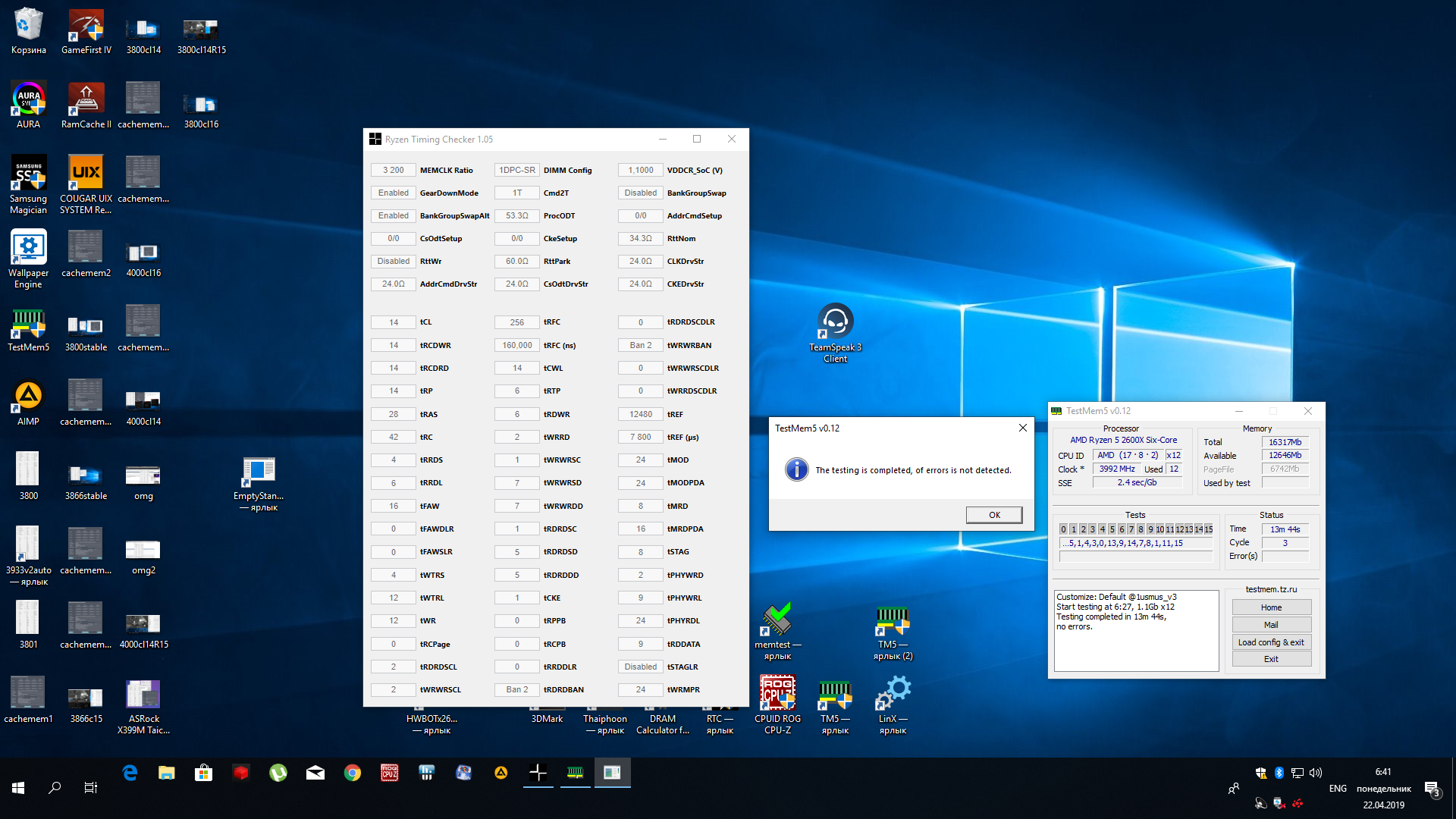

16
3800cl16.png [ 948.44 КБ | Просмотров: 1087 ]
