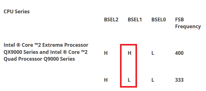

IdeaFix не работает. пробовал скотчем заклеивать.
а в статье в основном говорится о повышении частоты.
Куратор темы
Регистрация: 14.01.2006
Откуда: Екатеринбург
cpuworld Там написано где должен быть высокий и где низкий уровни. В BSEL1 нужно сменить с H на L.
Connecting an “H” BSEL pad to a VSS pad changes a High value to Low
С изоляцией пина я Вас обманул, каюсь. Нужно коротить VSS на BSEL1. Контактолом на проце или проволочкой в сокете.

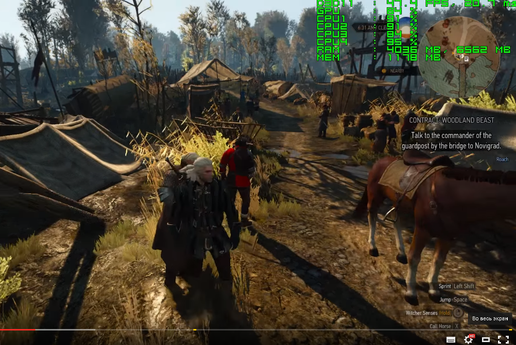

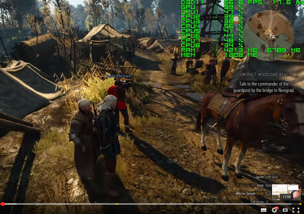

а я в шоке от того, какой отрезок выбрал тестер. зашёл бы в город - 970 на кваде встала бы до 50%. чего уж там в городе, на скринах с маломальской толпой уже разница виднеется
квад.PNG [ 1.77 МБ | Просмотров: 2988 ]
i7-860.PNG [ 1.68 МБ | Просмотров: 2988 ]
Согласен, взял самый легкий. Тестил бы площадь Новигарда хотяб. Там так, все на ультра, все включено, кроме волосикса:)
А где в лесу у него там 60 с копейками, вообще все путем:)))
